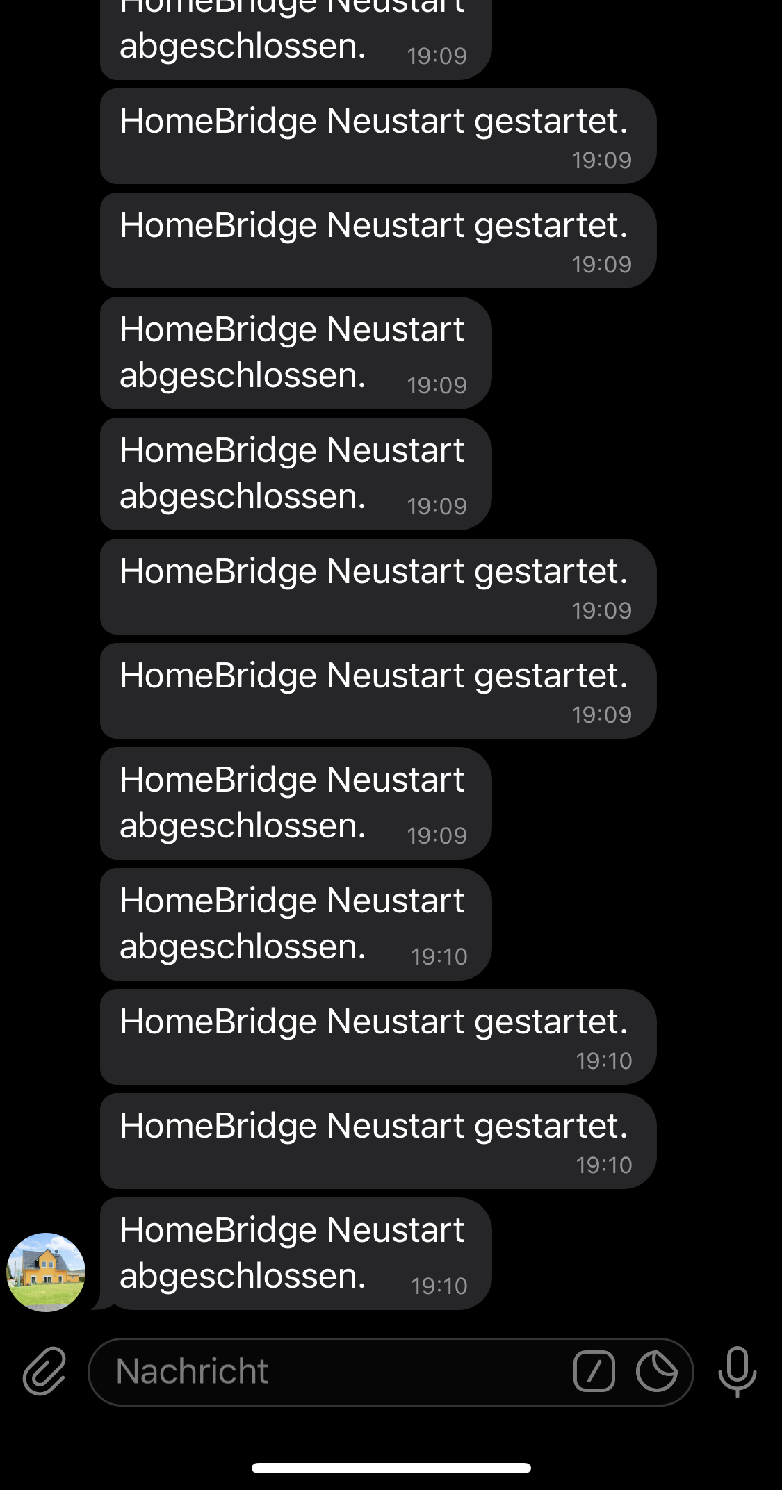

    Guten Abend zusammen,
    Ich habe gestern einen Telegram Bot eingerichtet und die Daten in das Fritz Plugin eingepflegt.
    Grundsätzlich funktioniert das Auslösen der Benachrichtigung auch. Allerdings bekomme ich nur bei einem Reboot Nachrichten.
    Diese bekomme ich dann allerdings in einer Dauerschleife – ohne Ende. Lediglich das deaktivieren von Telegram im Plugin und eine Neustart der HomeBridge führt zum Ende. Kennt jemand dieses Problem?

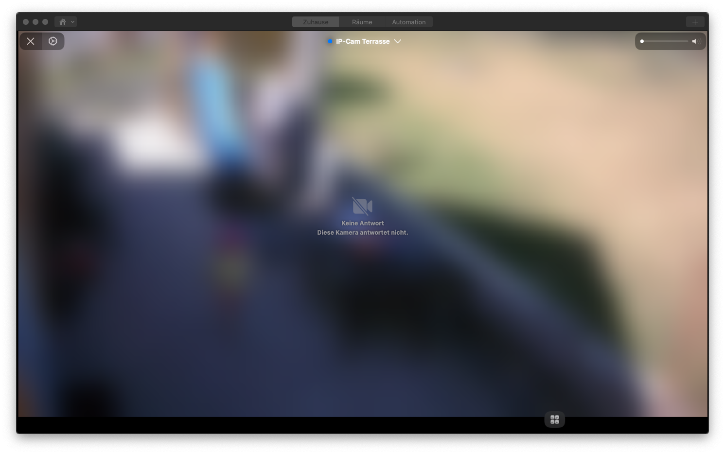

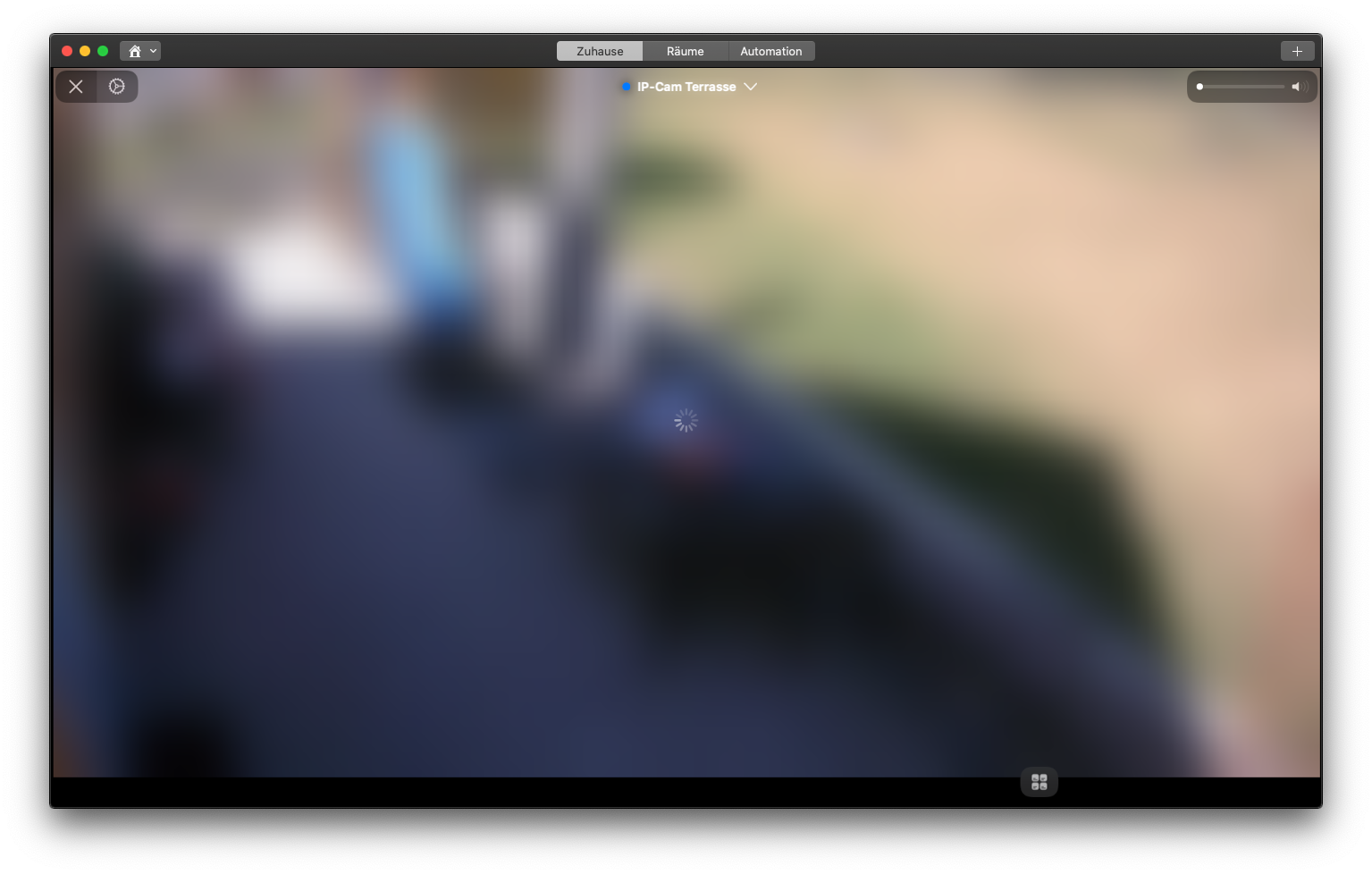

    ich habe 3 verschiedene Wansview IPCams erfolgreich in Homebridge eingebunden. In der Home App sehe ich ein Standbild, welches sich alle 10 sek. aktualisiert. So weit, so gut...
    Wenn ich den Videostream in der Home App öffne, kommt leider nur ein verblasstes Bild mit drehendem Wait-Cursor. Diese Anzeige endet dann in der Meldung: "Keine Antwort" und "Diese Kamera antwortet nicht". Die ffmpeg module sind auf dem RasPi und in der HB installiert.
    Hat noch jemand eine Idee, woran das liegen Könnte?

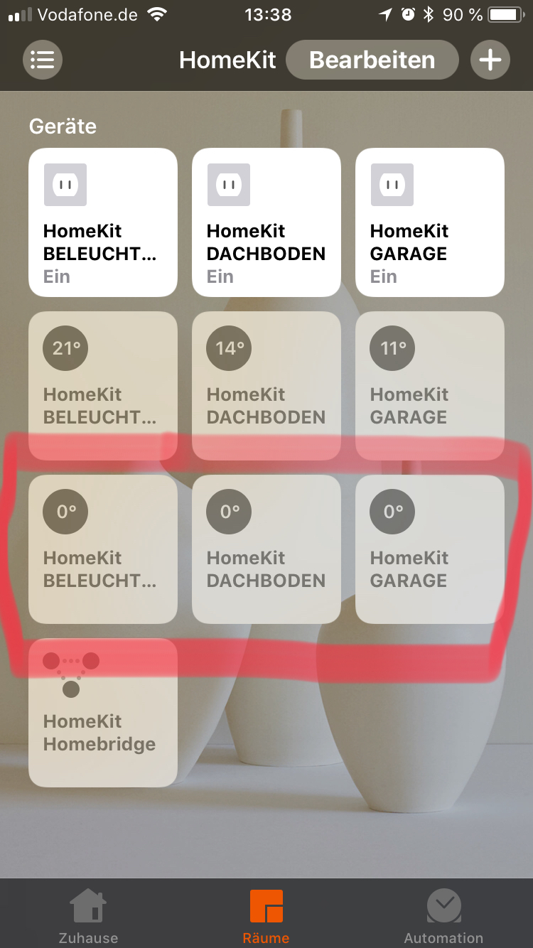

    ich bin FHEM-Neuling und habe 3 Fritz Dect200 Steckdosen, über Homebridge eingebunden.
    Ich FHEM habe ich die Fritzbox über FBAHAHTTP eingebunden. Die Dosen sind sowohl in FHEM als auch in der Home App schaltbar und es werden nun auch endlich die die Temperaturen ordentlich angezeigt. Das habe ich über ein readingsProxy hinbekommen.
    Im Vorfeld hatte ich auch immer eine Temperaturanzeige in der Home App. Dies blieb aber immer auf 0°C.
    Mein Problem ist, dass ich jetzt in den Home App jeweils 2 Temperaturen habe. Einmal die alten Werte 0°C und einmal die aktuellen Werte xx°C.
    Die Ordner "accessories" und "persist "habe ich schon gelöscht. Die Homebridge auch schon neu angelegt.
    Das scheint irgendwie an den autocreate Werten der Steckdosen zu liegen. Ich bekomme es aber leider nicht weg.
    Anbei mal mein define der Dose "Beleuchtung + das dazugehörige readingsProxy und ein Bild der Home App.
    Kann mich bitte jemand dabei unterstützen?
