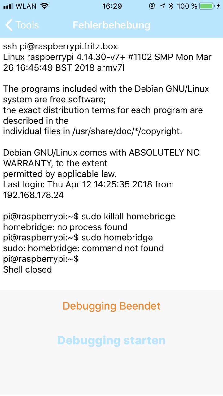

kämpfe mich im Moment bei der Installation von Homebridge mit der App ab und hoffe sehr hier kann mir jemand helfen ;-).
Ich folge allen Schritten in der Homebridge App, scheinbar erfolgreich, jedoch erhalte ich die Meldung "Homebridge nicht bereit".
Ich habe bereits einen Neustart, eine komplette Neuinstallation mit Hilfe der App, Autorepair und unter Tools debugging versucht, leider erfolglos. Mir wird weiterhin "Homebridge nicht bereit" angezeigt. Wenn ich in der Konsole "sudo homebridge start" eingebe, erhalte ich "sudo: homebridge: command not found". Das Ganze soll auf ein Raspberry Pi 3 B und ich arbeite mit einer SanDisk Ultra 16GB microSDHC.
Über das Debugging-Tool habe ich die angehängten Informationen erhalten. Leider bin ich noch totaler Anfänger und verstehe sehr wenig :-
Ich bin sehr dankbar für Hinweise und jede Form der Hilfe ![]()
