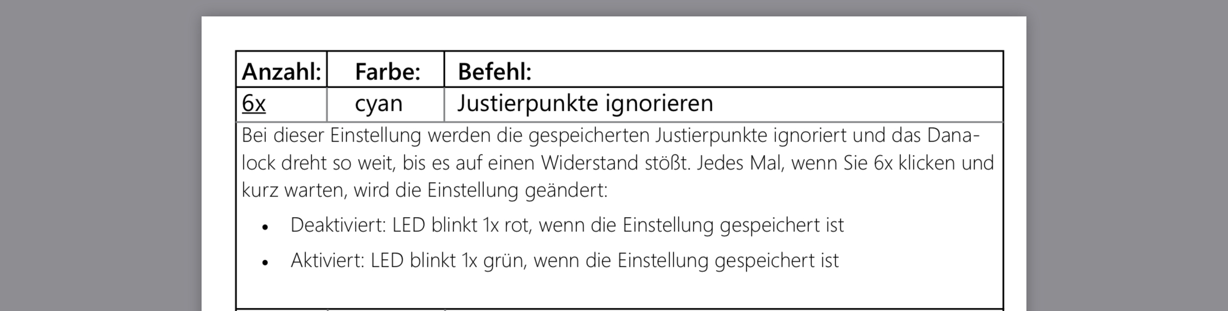

Du kannst probieren: Einstellung „Justierung ignorieren“ siehe Bild

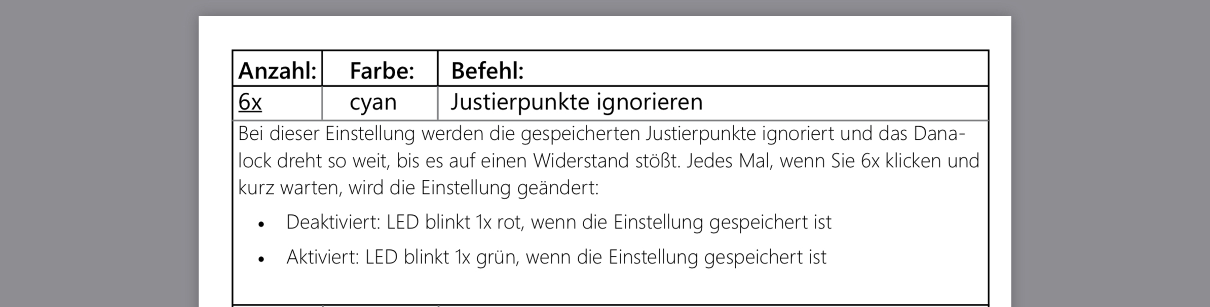

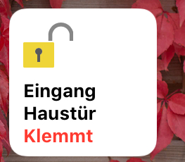

ich habe folgendes problem mit meinem Danalock: HomeKit app zeigt dass Schloss klemmt- ich kann schloss trotzdem mit homeapp und danalock app bedienen, automationen funktionieren auch- Schloss ist definitiv nicht geklemmt-
nur Home kit app versteht status nicht mehr- in Danalock App status wird korrekt angezeigt und
wenn ich manuelle kalibrierung mache zeigt Homekit richtige status wieder aber leider nur ein paar tagen.
Schloss wurde schon durch Danalock ein mal getauscht- jetzt passiert phenomen mit neuem schloss ab und zu, obwohl eine woche lief alles ohne problem.
mit altem schloss war genau so- erstmal habe ich so ein status ein mal in der woche dann immer öffter bis es gar nichts ging.
Schloss habe ich schon mal zurückgesetzt, update 1.1.9 installiert. Habt ihr eine idee ? danke für eure tipps
