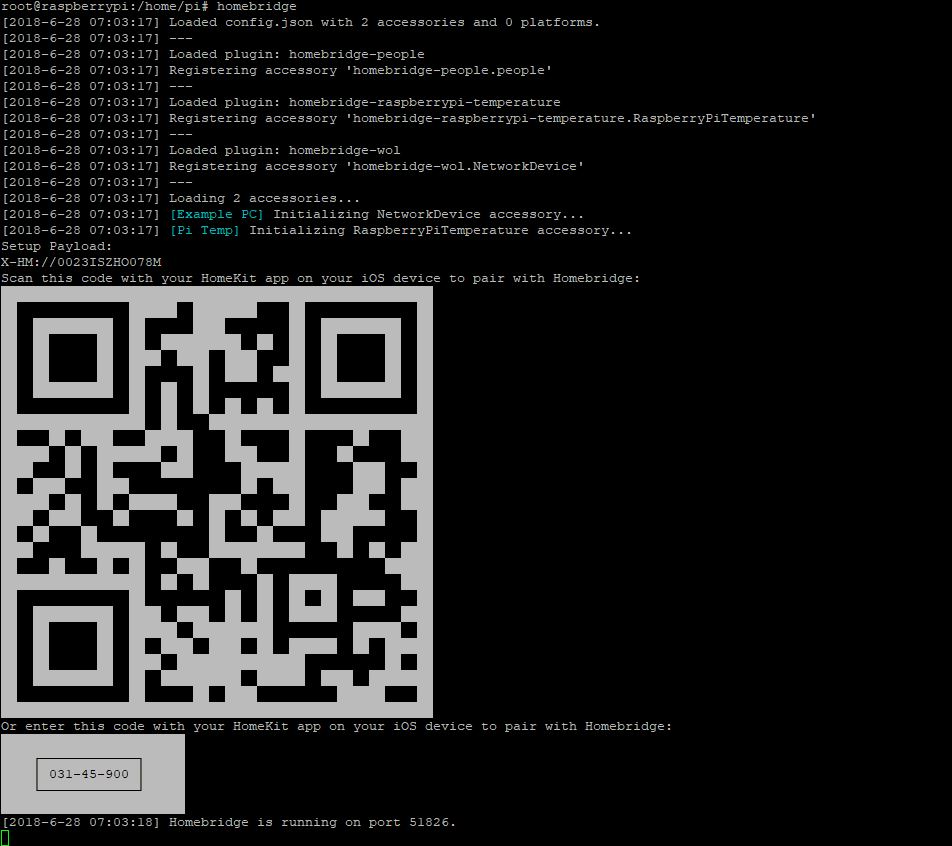

Jetzt habe ich noch zwei weite Fragen -
Wenn ich "homebridge" eingebe funktioniert es mal ohne Plugin, nur PI Temparatur wir angezeigtWenn ich das putty Fenster schließe wird auch die HomeBridge gestoppt, wie kann ich dieses umsetzten, dass diese immer läuft?

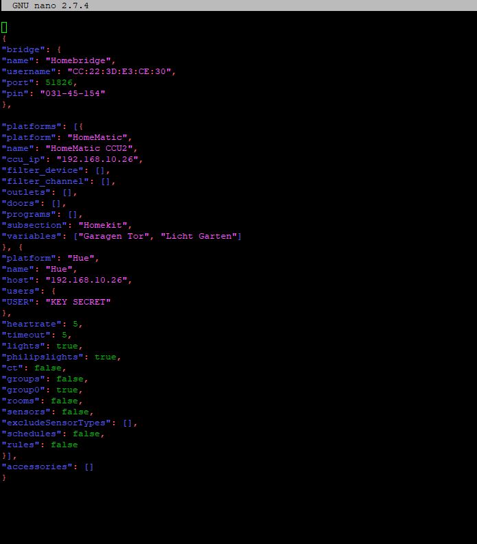

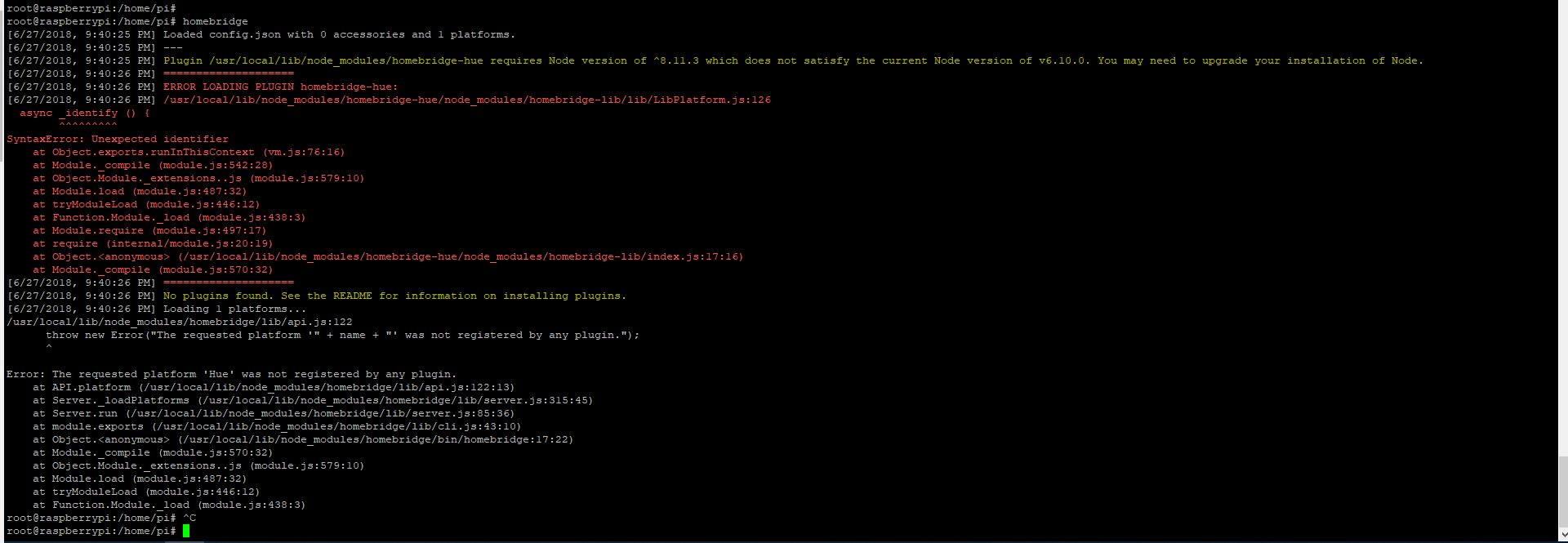

Leider kommt schon beim aufrufen vom Befehl : homebridge , per putty, diese MeldungWenn ich mir die config.json Datei anschauen steht dieses drin:
Ich weiß leider nicht mehr weiter, habe schon div. Anleitungen usw. getestet, leider immer wieder das gleiche.
