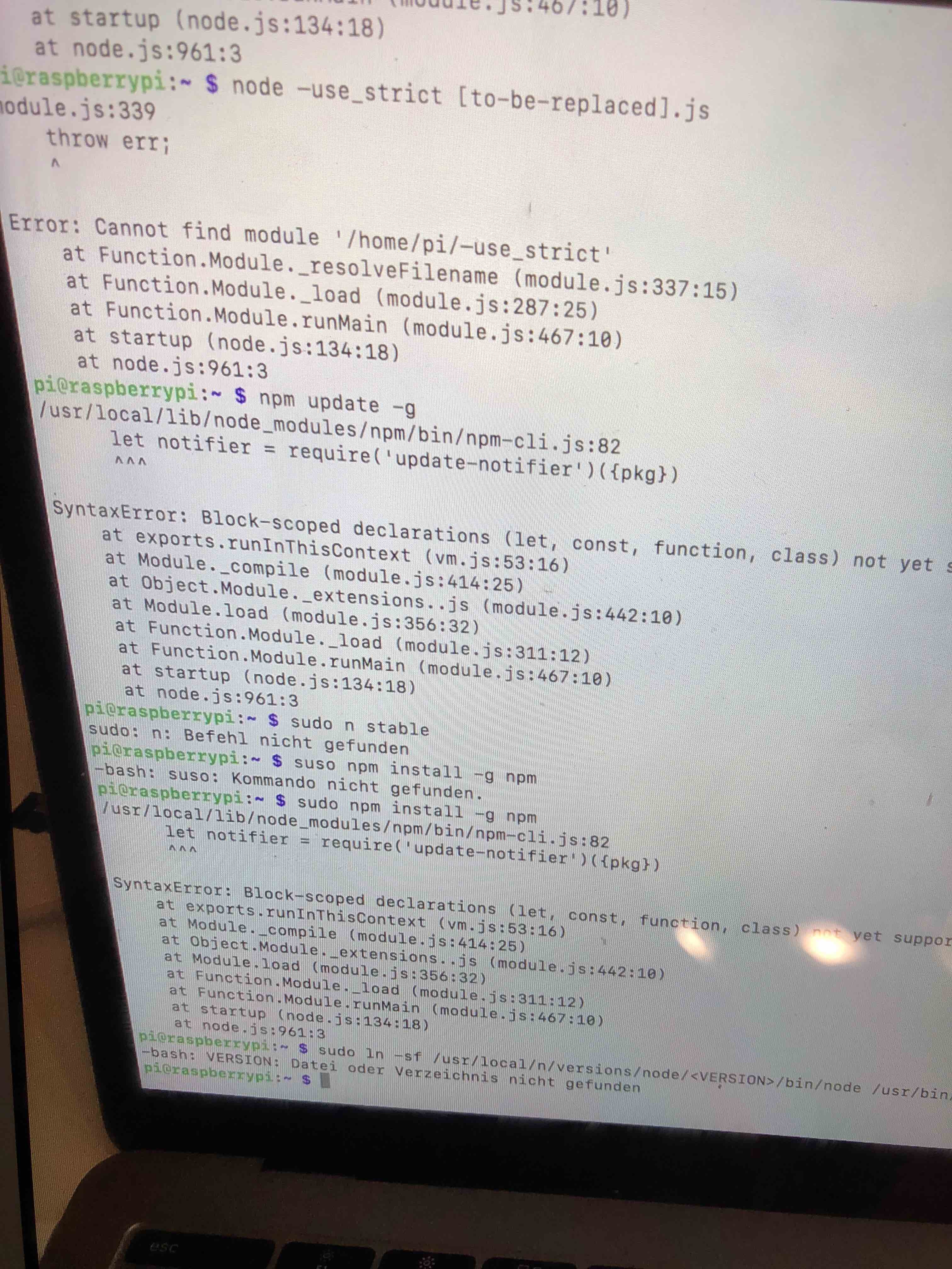

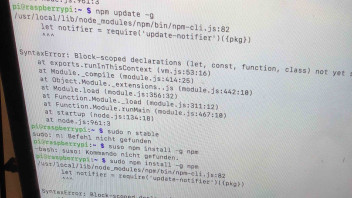

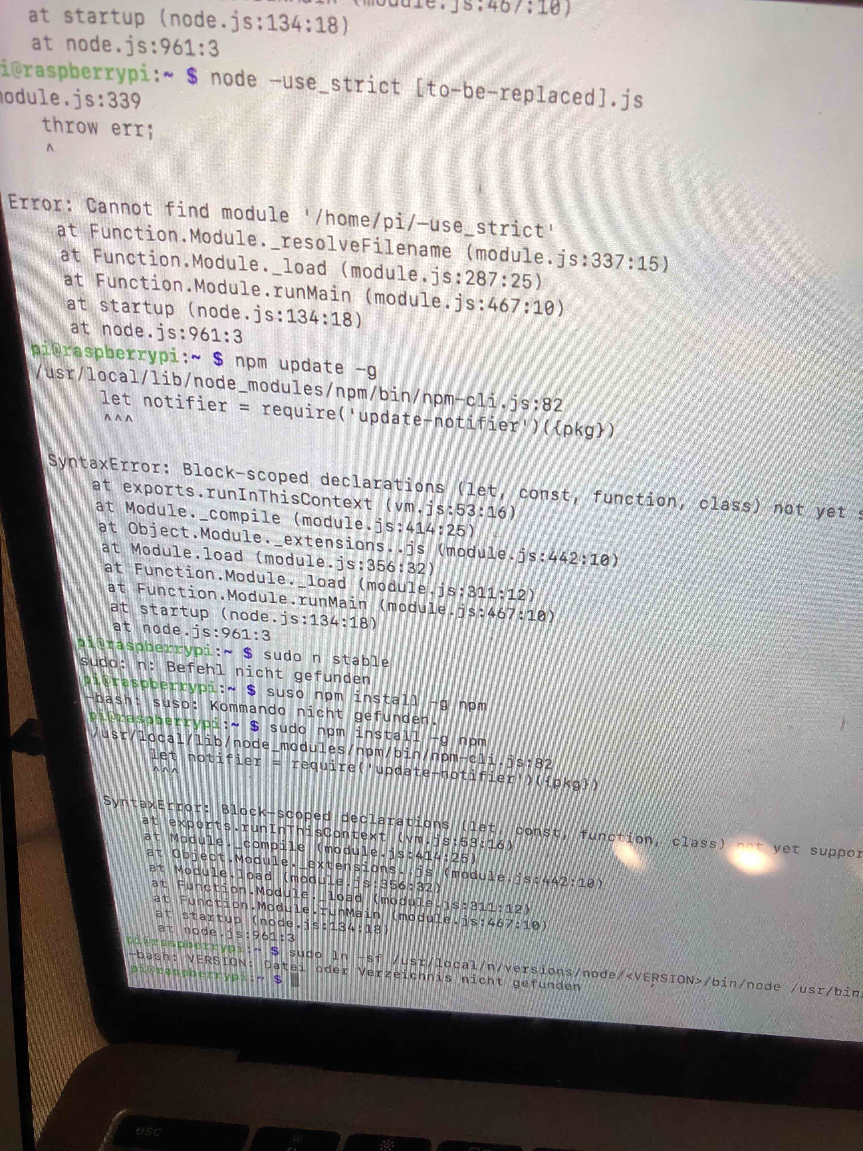

    Einmal wird als root gestartet aber er findet keine config im root Verzeichnis.
    Dann passt sie Node Version nicht. Des weiteren steht da, dass HB fuer den Port 33771 konfiguriert sei, jedoch in der config.json ist es 51826.
    Heißt, Homebridge ist entweder doppelt installiert und du startest die falsche, oder sie ist falsch konfiguriert durch die Installation und jetzt weiß man nicht mehr wo vorne und hinten ist...
    Bedeutet ich muss alles neu aufsetzen?
