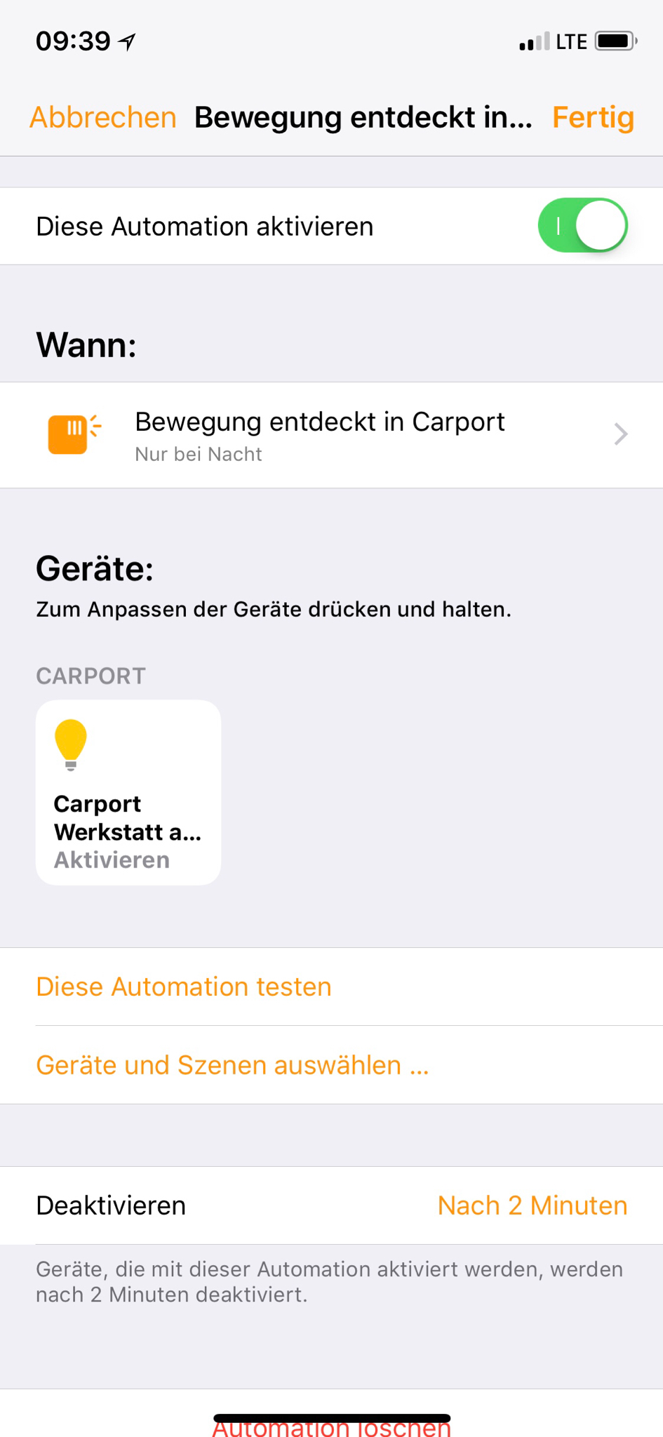

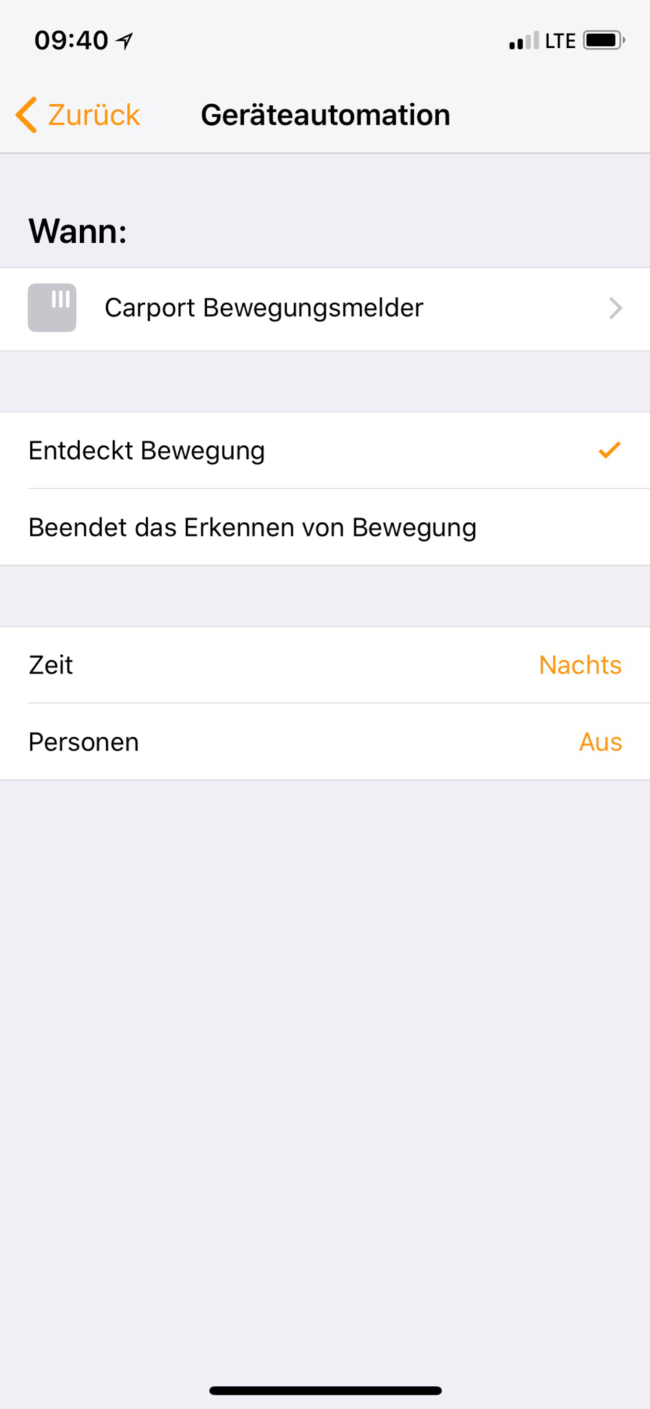

Da ich gerade beim Schreiben bin...was mache ich falsch wenn die Steuerung der DECT Steckdosen der Fritzbox (Homebridge)
nicht über den HUE Motion Sensor klappen will?
Habe im Homekit eine Automation angelegt, die beim Testen (Home App -> "Diese Automation testen") auch funktioniert, aber leider nicht im Real Betrieb.
Der Sensor löst aus, aber DECT Dose wird nicht geschaltet.
