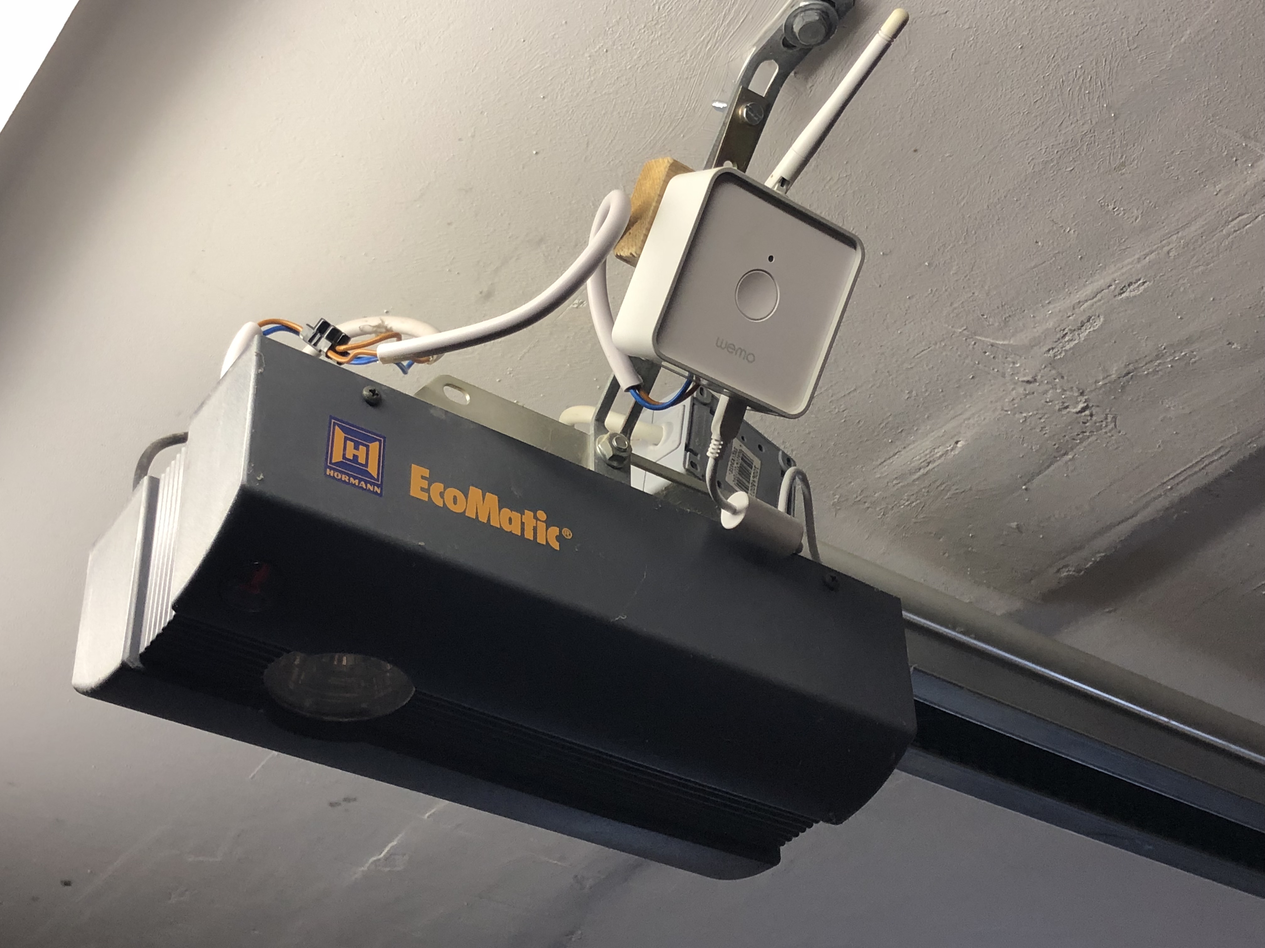

Aber schon an den WeMo Maker zu kommen, war nicht einfach. Den gibts aktuell scheinbar nicht mehr neu, weder bei Amazon noch direkt von Belkin. Also musste ich bei Ebay gebraucht zuschlagen.
Die Verkabelung des WeMo Maker mit dem Hörmann EcoMatic Antrieb war einfach. (Die Reed-Kontakte sind noch nicht angeschlossen, ich warte aktuell noch auf die Lieferung). Und schon mit der Wemo-App ließ sich das Tor steuern. Super!
Für den RaspberryPi hab ich mir die Smartphone-App "Homebridge für RaspberryPi" von Niklas von Weihe gegönnt, die hat das Einrichten des Pi sehr einfach gemacht. Mit Schritt-für-Schritt Anleitung super für mich.
Und schon ist das ganze mit Siri und der Home-App steuerbar.
