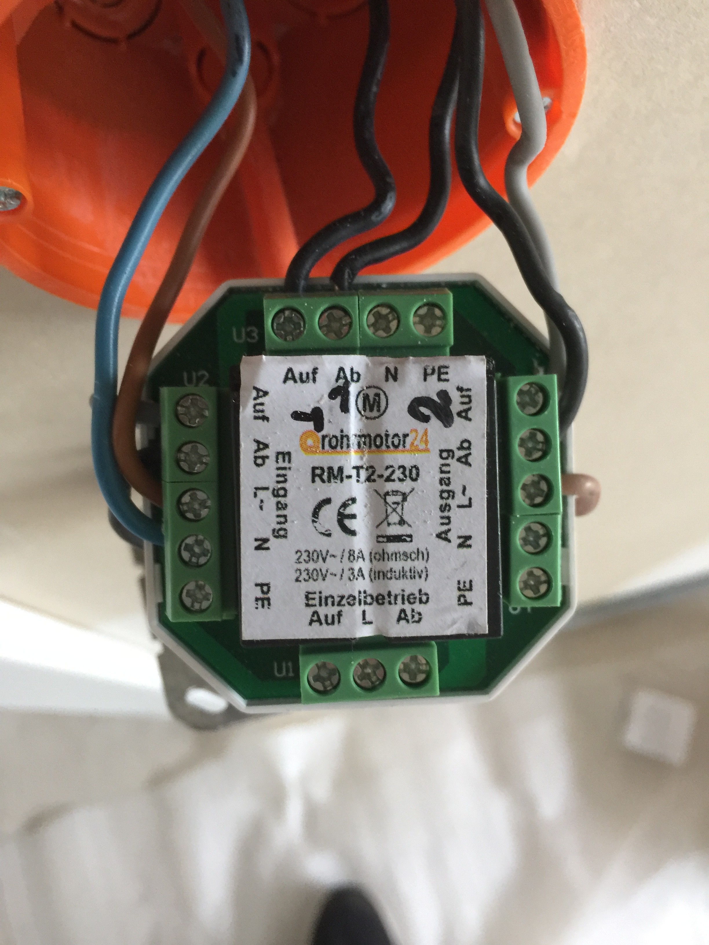

habe versucht den shutter über ein trennrelais siehe Anhang in Betrieb zu nehmen. Jalousie verfährt ein Stück und bleibt dann stehen.
Kennt ihr das Problem bzw. eine Lösung?
