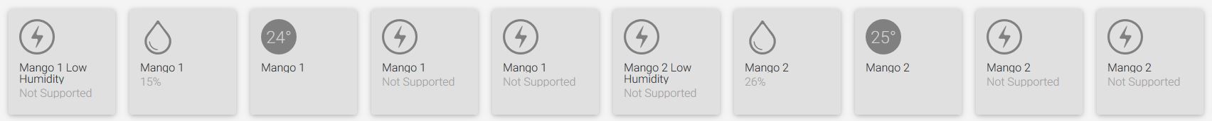

    Damit bekomme ich nun im WebInterface Werte angezeigt.
    Allerdings bleiben ein paar auf "Not Supported" stehen.

    Im Webinterface steht jedoch bei einigen Werten noch "Not Supported".
