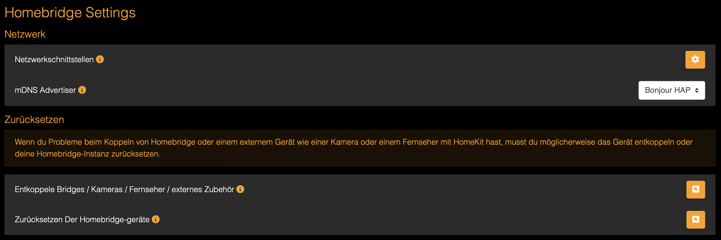

Hm, das ist ja merkwürdig. Mehr als mein Screenshot zeigt habe ich auf der Seite nicht.

Vielen Dank für die Antwort. Aber ich finde dieses Menü nicht. Ich habe unter Homebridge Einstellungen/Settings nur Netzwerk und Zurücksetzen.
Irgendwie finde ich keine Abhilfe für mein Problem. Ich bin in eine kleine Wohnung gezogen, somit ist ein Zimmer und auch ein Heizkörperthermostat weggefallen. Das Gerät habe ich in über den Maxcube entfernt. Aber in der Homebridge und somit auch in HomeKit taucht es weiterhin auf. Auch habe ich bereit die Datei /var/homebridge/accessories/cachedAccessories umbenannt und die Homebridge neu gestartet. Gerät ist immer noch da. Da ich meine Shellys aktuell nicht benötige, konnte ich mir hier mit dem Deaktivieren des Plugins helfen. Aber das für das Max Heizkörperthermostat keine Option.
Hat jemand eine Idee, was ich noch tun kann?
