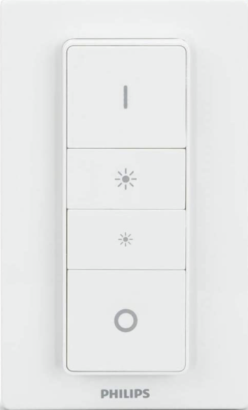

    Hi, wie wäre es einen Hue-Schalter zu programmieren?
    Ich habe bei mir einen alten Hue-Dimmer switch, den ich nicht mehr benötige programmiert.
    Einfach auf die einzelnen Tasten die Rolladen und den Schließstand legen. Damit haben wir die Beschattung im Sommer bei uns auf den einzelnen Stockwerken realisiert.
    Du kannst die einzelnen Rolladen individuel schließen, z.B. Dachfenster 100% Rolladen Balkontüre und Fenster 80% damit die Lüftungsschlitze geöffnet bleiben. Wir haben auch gleich die entsprechenden Leuchten mit programmiert die verhindern sollen, das man im Dunkeln sitzt. ;)

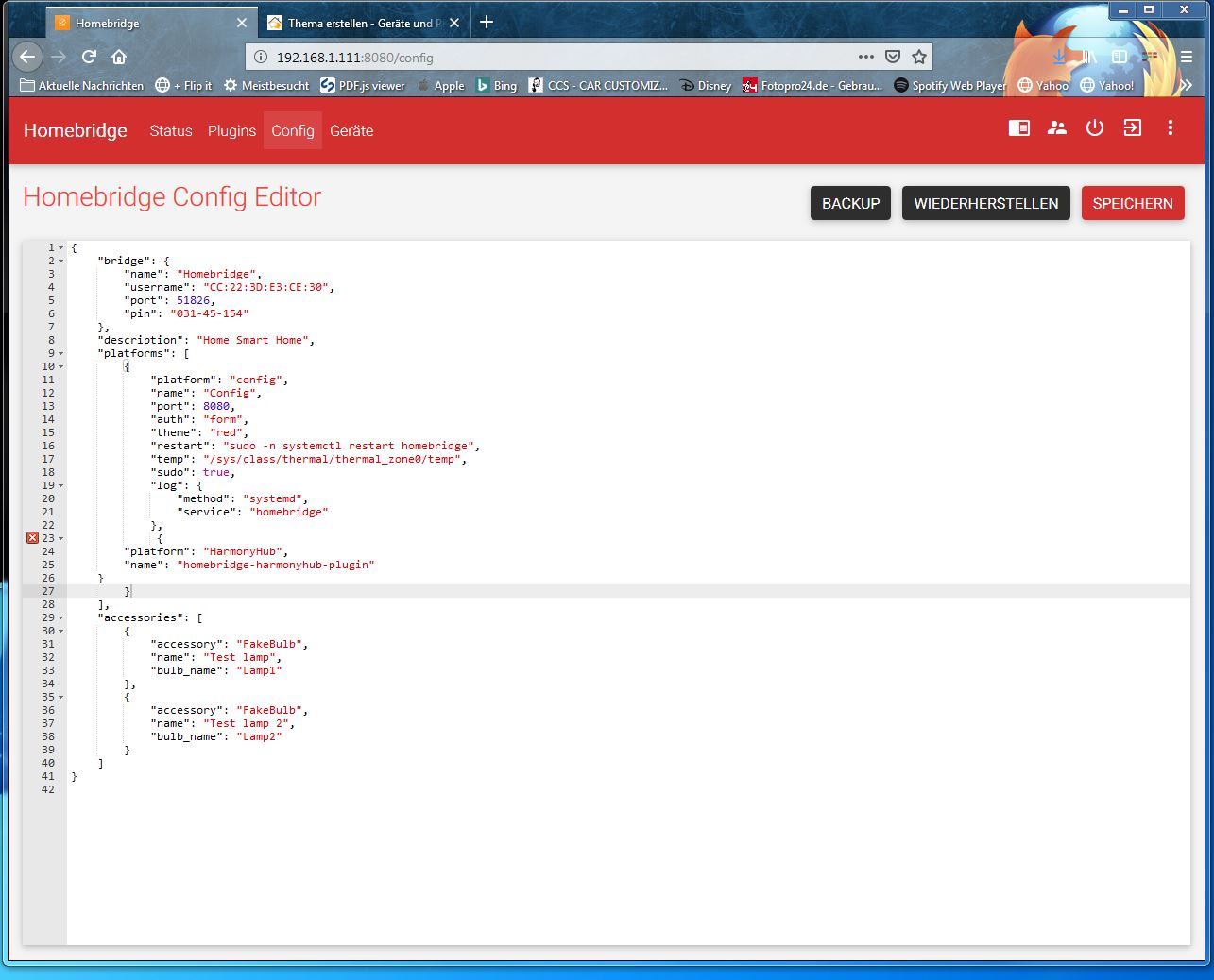

    Hallo, der Plan war ist meine nicht Homekit fähigen Geräte mittels Homebridge in der Homeapp von Apple sicht- und bedinbar zu machen, theoretisch müßte das ja auch gehen...
    Zuerst habe ich mehrmals mit Homebridge App für Raspberry Pi von NIklas von Weihe versucht den Pi aufzusetzten, was auch immer anstandslos geklappt hat, sobald ich aber versucht habe irgendein plugin hinzuzufügen und zum laufen zu bringen, ging nichts mehr...
    Also alles nochmal auf Anfang zurück und das ganze neu nach der Anleitung hier von der Seite... Ich hab mich also ohne irgendwelche Vorkenntnisse zu haben per Copy and Paste über Putty durch die instalation durch gewurschtelt, was auch funktioniert hat, die Homebridge läuft, läst sich über das Webinterface ansprechen neu starten usw.
    Als Beispiel und Übung sind hier in der Anleitung die Fake bulb plugins für homebridge angegeben, die habe ich hinzugefügt und alles läuft reibungslos. Ich kann die Dinger sogar über Siri aus und an schalten! :)
    Nur wenn ich ein anderes Plugin instaliere und im Homebridge Config Editor bei platform etwas einfüge kann ich die geänderte Datei nicht über den Editor speichern.
    Warum, was mache ich falsch?
    Die Trennung der einzelnen "Platforms" bzw "accesories" erfolgt durch ein " , " oder ? Also muß ich doch im Prinzip die Einzelnen Platforms bzw. Accessories von den Plugins mit einem " , " voneinder trennen.
    Auf dem Startbildschirm steht das : homebridge-config-ui-x v3.9.6 - node.js v11.10.1
    Habe ich vielleicht die falschen Versionen instaliert?
    Geplant ist die Plugins für HUE , MAX! - Heizungssteuerung und Logitech Hub zu instalieren.
    Vielleicht weiß ja einer von euch rat.
    Grüße Uwe
