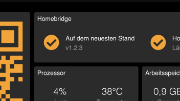

    Oct 17 10:34:59 raspberrypi homebridge[327]: [10/17/2020, 10:34:59] Homebridge v1.2.3 is running on port 51826.

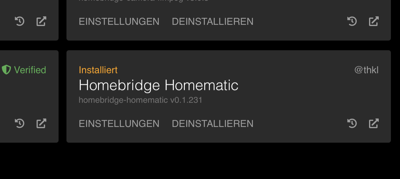

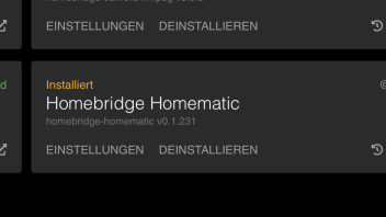

    Oct 17 12:13:36 raspberrypi homebridge[327]: [10/17/2020, 12:13:36] Loaded plugin: [email protected]
    Oct 17 12:13:36 raspberrypi homebridge[327]: [10/17/2020, 12:13:36] Registering platform 'homebridge-camera-ffmpeg.Camera-ffmpeg'
    Oct 17 12:13:36 raspberrypi homebridge[327]: [10/17/2020, 12:13:36] ---
    Oct 17 12:13:36 raspberrypi homebridge[327]: [10/17/2020, 12:13:36] Registering platform 'homebridge-config-ui-x.config'
    Oct 17 12:13:36 raspberrypi homebridge[327]: [10/17/2020, 12:13:36] Registering accessory 'homebridge-delay-switch.DelaySwitch'
    Oct 17 12:13:36 raspberrypi homebridge[327]: [10/17/2020, 12:13:36] Registering platform 'homebridge-homematic.HomeMatic'

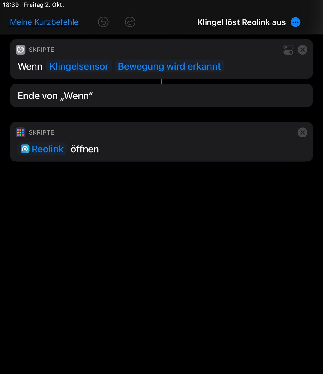

    Ja, genau das. Ich möchte auf dem iPad sofort sehen können, wer an der Haustüre steht und geklingelt hat. Dazu soll sich die App öffnen, sobald der Klingeltaster gedrückt wurde. Ich habe auch noch einen virtuellen Taster in der homebridge installiert, der eine Meldung triggert. Wenn ich an diesen Taster anknüpfe, öffnet sich die Kamera-App aber auch nicht ...
    Ich hab‘s direkt über die Kurzbefehle-App gemacht. Ich werde das aber jetzt noch einmal nach Deiner Anleitung erneut versuchen ...
    Nein, das klappt auch nicht, da ich dann nach „in Kurzbefehl konvertieren“ zwar „Skripte“ auswählen kann, dort aber nicht mehr die Auswahl „Apps“ vorfinde, so dass ich die Reolink-App nicht aktivieren kann. Oder gibt es noch einen anderen Weg, die Kamera-App auszuwählen? Es ist halt keine Homekit-Kamera, die ich über „Zuhause steuern“ ansprechen könnte
    Das habe ich auch schon ausprobiert. Es klappt aber nicht, und zwar nicht einmal in der Simjulation mit dem Play-Button.
    Als weitere Variante habe ich „Reolink öffnen“ vor die Wenn-Bedingung gesetzt. In der Simulation funktioniert dies zwar ebenfalls, nicht aber im „Real-Betrieb“.
    Verstehe ich vielleicht die grundsätzliche Funktionsweise der Kurzbefehle falsch?
    Liebe Apple-Freunde,
    bei der Anlage eines Kurzbefehls brauche ich bitte Eure Hilfe:
    Ich betreibe Homebridge auf einem Raspberry Pi und habe darüber u.a. einen Homematic-Klingelsensor in Homekit eingebunden. Der Klingelsensor wird hier zwar nur als Bewegungssensor erkannt, macht aber, was er soll. Beim Betätigen des Klingeltasters an der Haustür wird zunächst der Klingelsensor angesteuert (und durch ihn über Homematic der Gong ausgelöst). Zugleich wird in Homekit eine Mitteilung an die iOS-Geräte versandt, die mit derselben Apple-ID verknüpft sind. Das zeigt mir, dass der Sensor tatsächlich in HomeKit als Auslöser eingesetzt werden kann.
    Jetzt möchte ich gerne, dass beim Betätigen der Klingel sogleich auf dem iPad die App für die Außen-Kamera geöffnet wird, die den Eingangsbereich überwacht, damit man sofort sehen kann, wer vor der Tür steht. Deshalb habe ich versucht, einen entsprechenden Kurzbefehl anzulegen, s. Screenshot (der sprachlich etwas unpassende, aber an sich funktionierende Trigger lautet „Bewegung erkannt“). Leider funktioniert das nicht. Zwar kann ich über den Play-Button rechts oben diesen Effekt simulieren/auslösen. Das Betätigen des Klingeltasters führt das Script jedoch nicht aus.
    Das Gleiche gilt, wenn ich den "Reolink öffnen" Befehl vor die erster Wenn-Bedingung ziehe; per Play-Button geht es, in der tatsächlichen Ausführung aber nicht.
    Kann mir jemand vllt. sagen, woran das liegt, und mir einen Tipp geben, wie ich das Problem löse? Für Eure Hilfe wäre ich wirklich sehr dankbar.
    VG
    R2
    Hat wirklich niemand einen Tipp für mich??(
