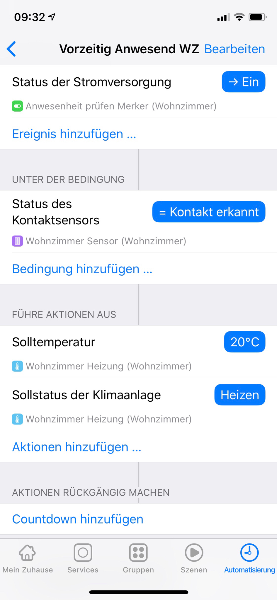

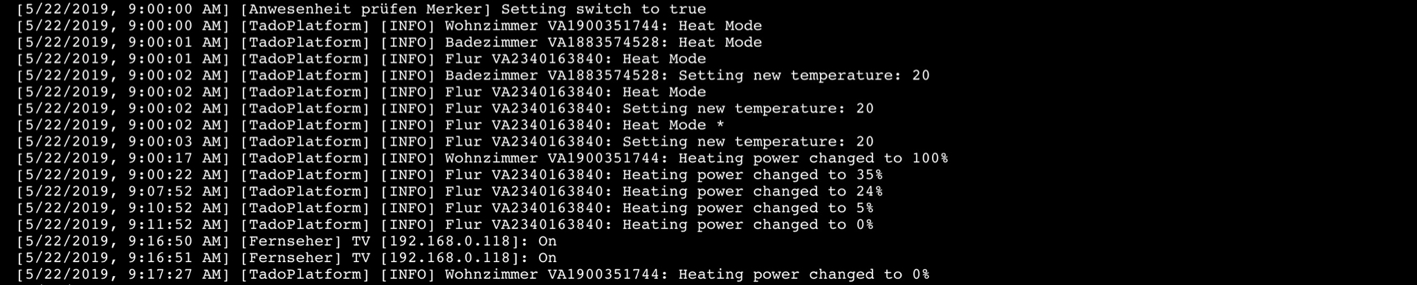

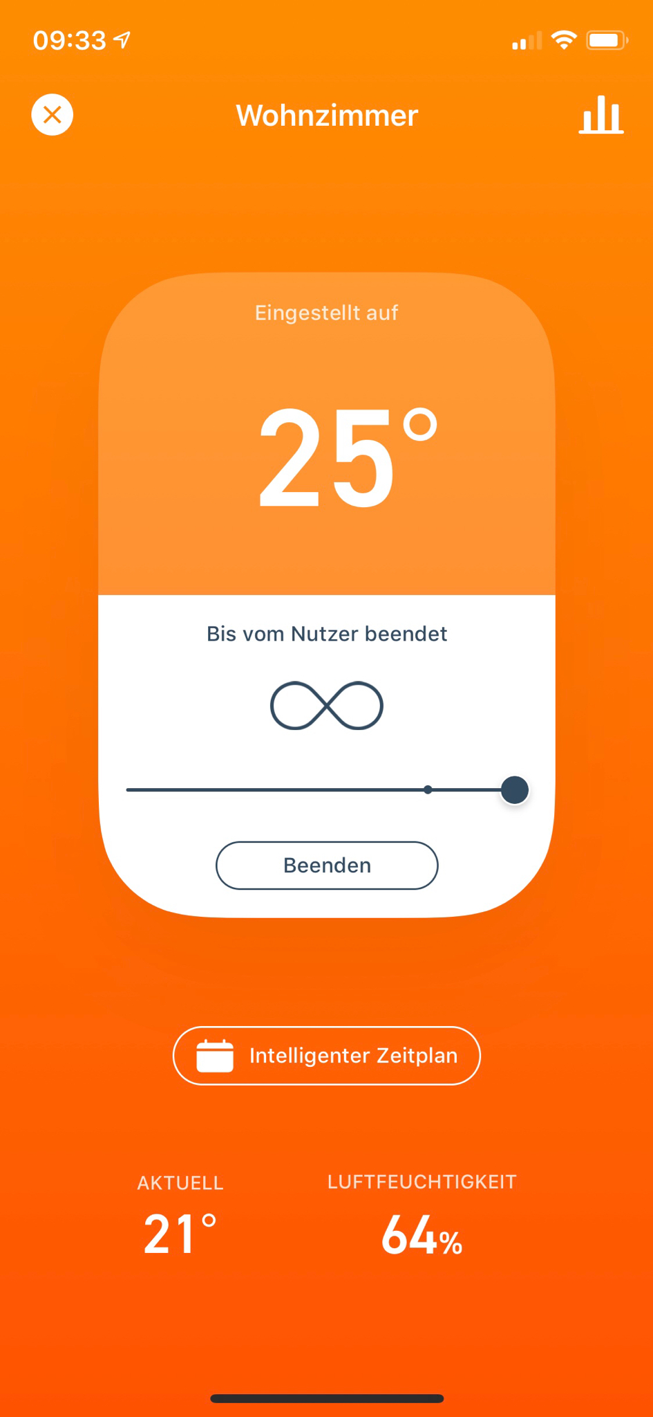

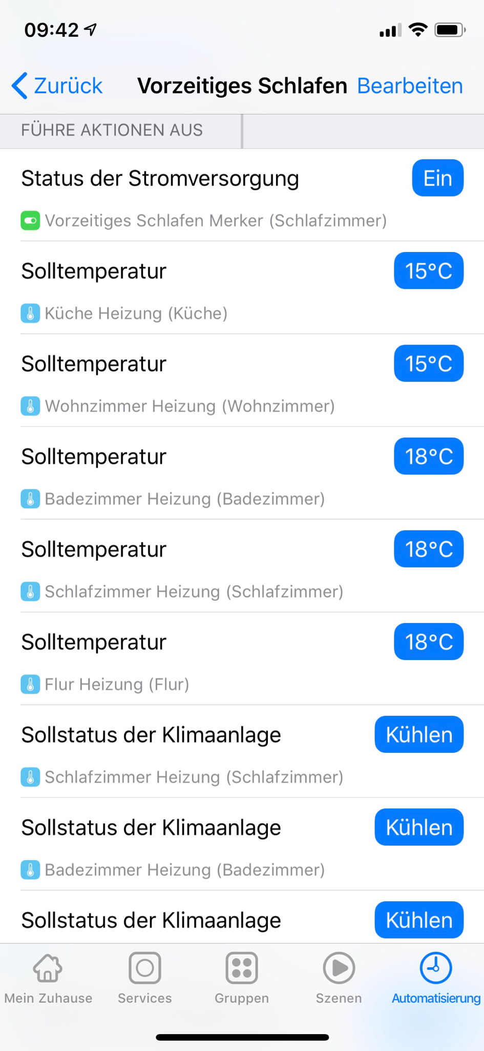

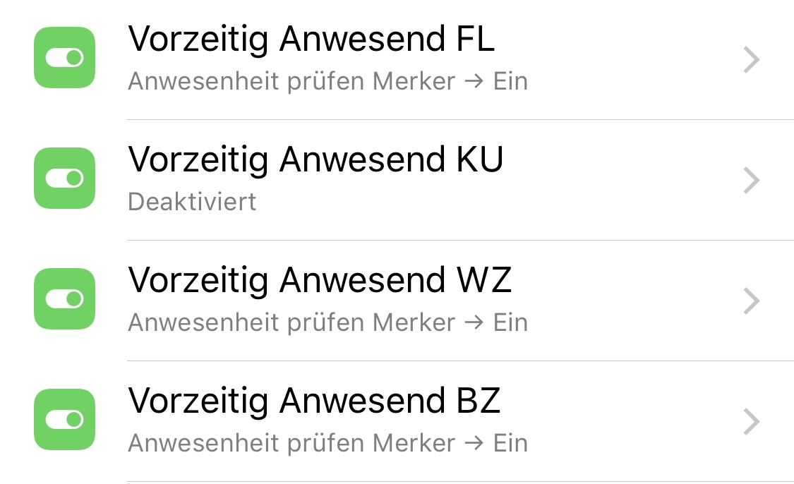

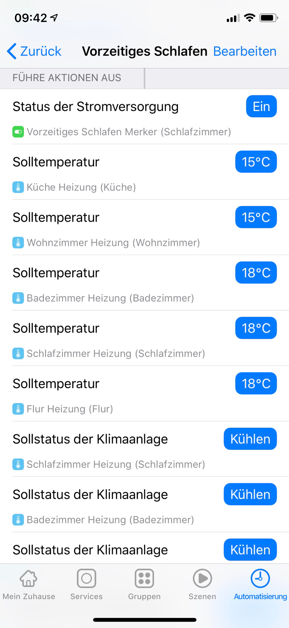

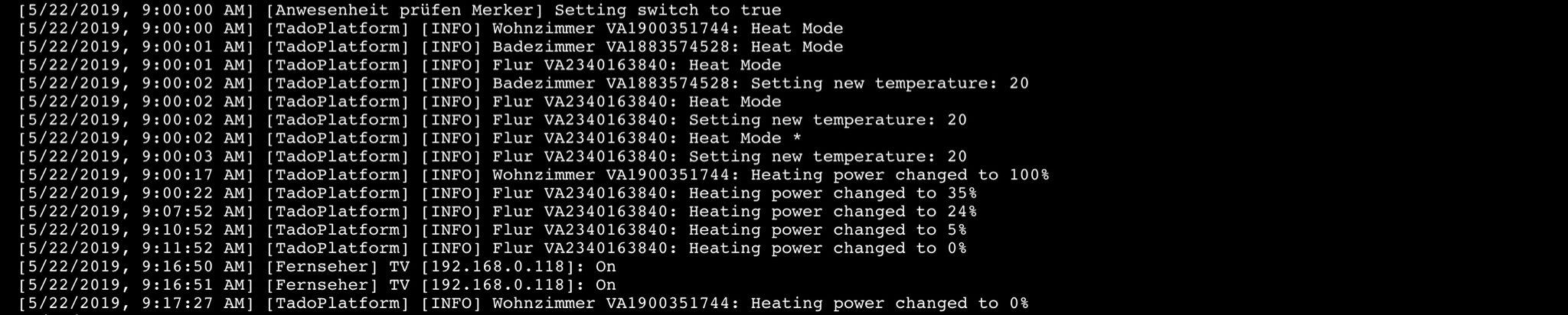

zunächst erstmal super Plugin. Erleichtert die Arbeit auf wundersame Weise. Alle meine Fenstersteuerungen laufen darüber.Ab und zu passiert es mor, das die Heizung beim einstellen auf Heizen vom Automatikbetrieb auf die maximale Temperatur gestellt wird (25 statt 20). Wenn mehrere Befehle gleichzeitig ausgeführt werden habe ich den Eindruck...
Auslöser und Bedingungen über Home3 App von Matthias. Ausführung Nativ.
Im Log fällt auf das die Temperatur nicht übermittelt wurde. Regeln sind einzeln angelegt. Jetzt speziell für den Fall. Aber es passiert auch wenn man alle Temperatur werte in einer Regel ausführt. (Siehe Beispiel: Vorzeitiges Schlafen Heizungen runter regeln)
Wie kann dieser Fehler verhindert werden?
