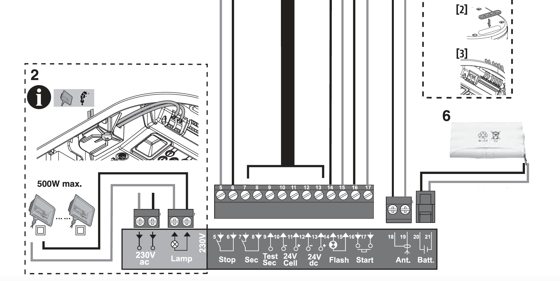

Ich hab die dazugehörige Installationsanleitung nur kurz überflogen, sollte Anschlussklemme 16 und 17 sein. Einfach mal selbst die Bedienungsanleitung und die dazugehörigen Abbildungen lesen. Der Meross wird idR wie ein einfacher Wandtaster angeschlossen.
Vielen Dank...16 und 17 dachte ich auch, hab dann aber ein YouTube Video mit einer Somfy gesehen, wo andere PINS verwendet werden. Im Anhang die Anleitung... Würde aus Deiner Sicht 16 und 17 passen?
