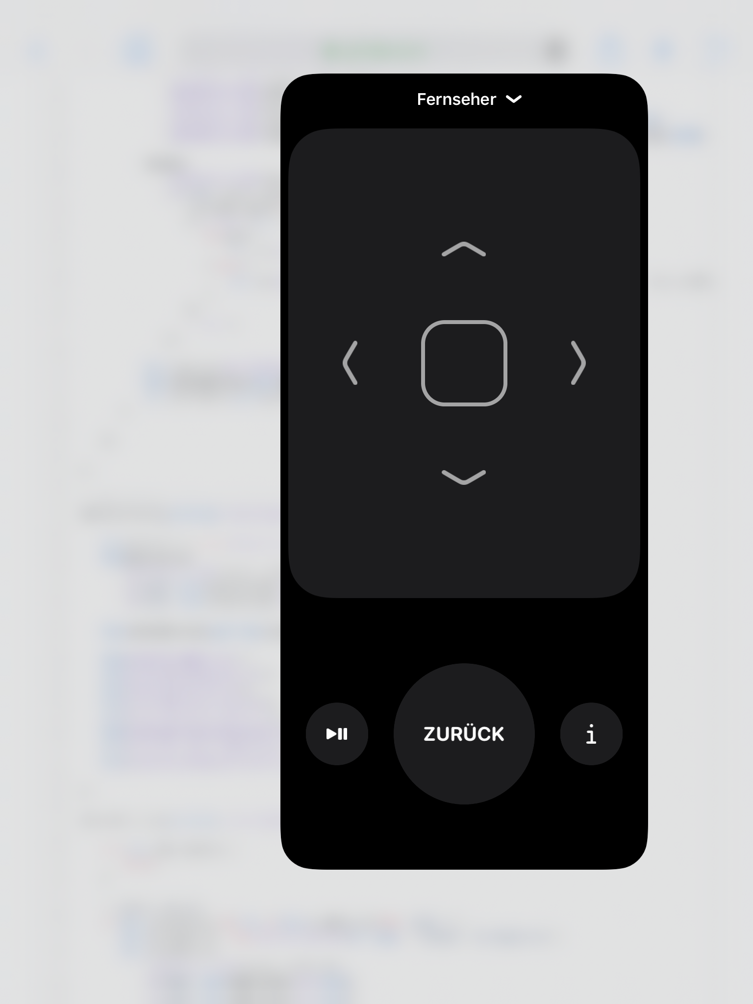

Ist noch nicht von Apple implementiert. Aber die Fernbedienung geht

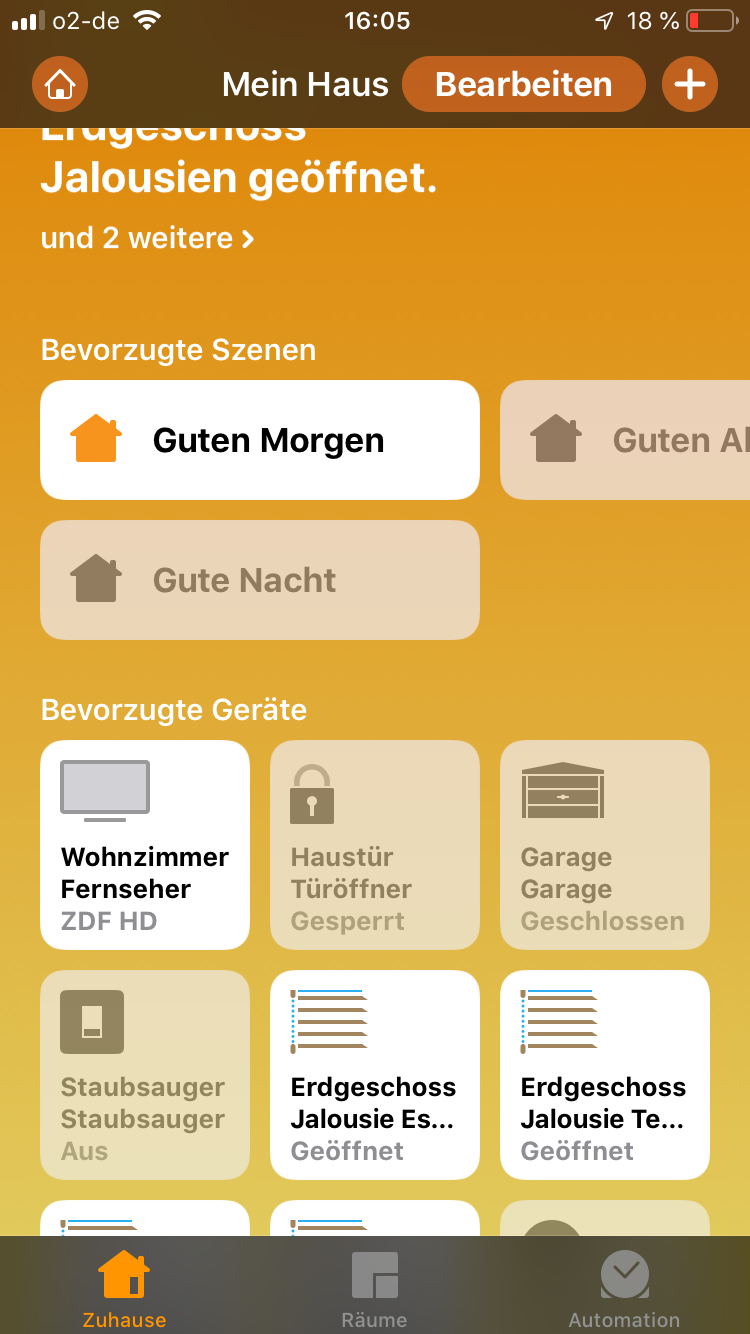

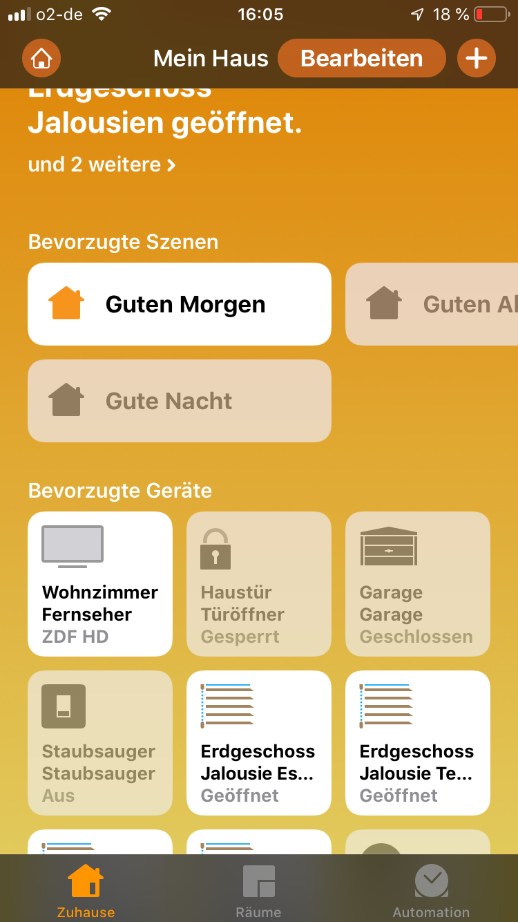

Es wird mit dem neuen Television Service von homebridge verbunden. Man hat dann ein TV Symbol und über die Eingänge kann man die Sender zappen. Außerdem steht unter dem Symbol welches Programm gerade läuft

Mit diesem Fork kann man die Dreambox komplett als TV laufen lassen. Inklusive Sender umschalten die sich in den Bouqets befinden.
