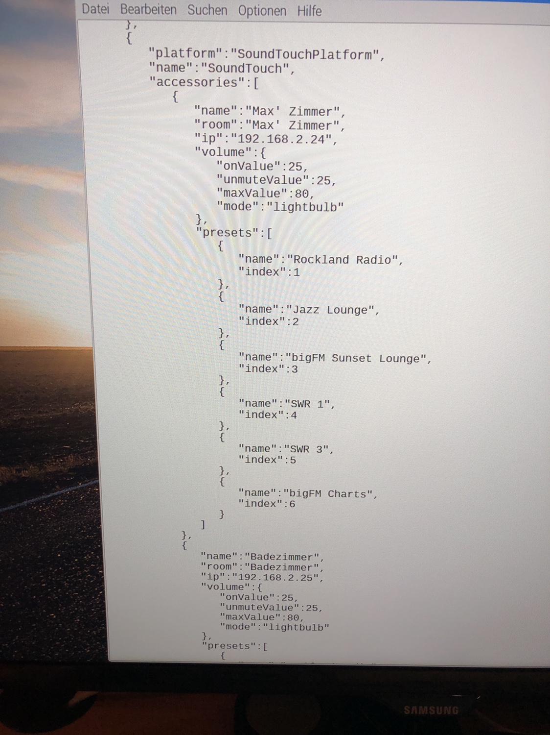

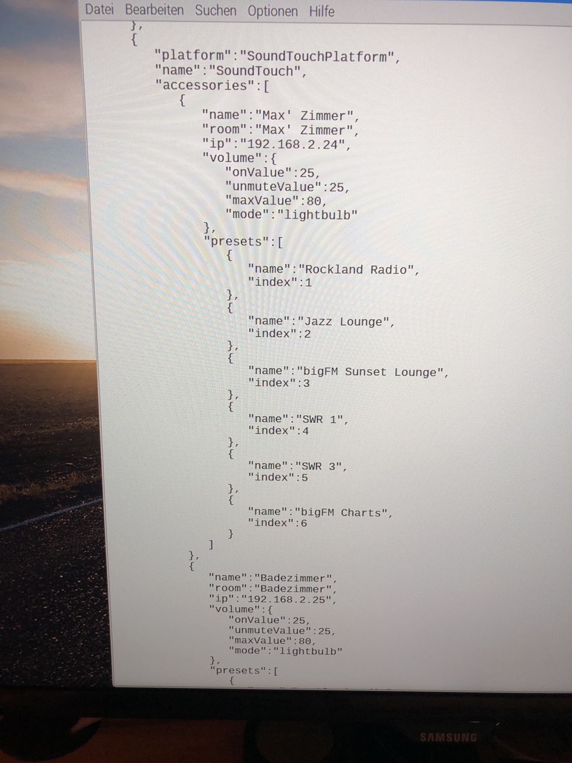

Ich glaube ich nutze ein anderes Plugin, es gibt homebridge-soundtouch und homebridge-soundtouch-Platform.
Ich nutze ersteres, Du wahrscheinlich das zweite...
so sieht's aus...

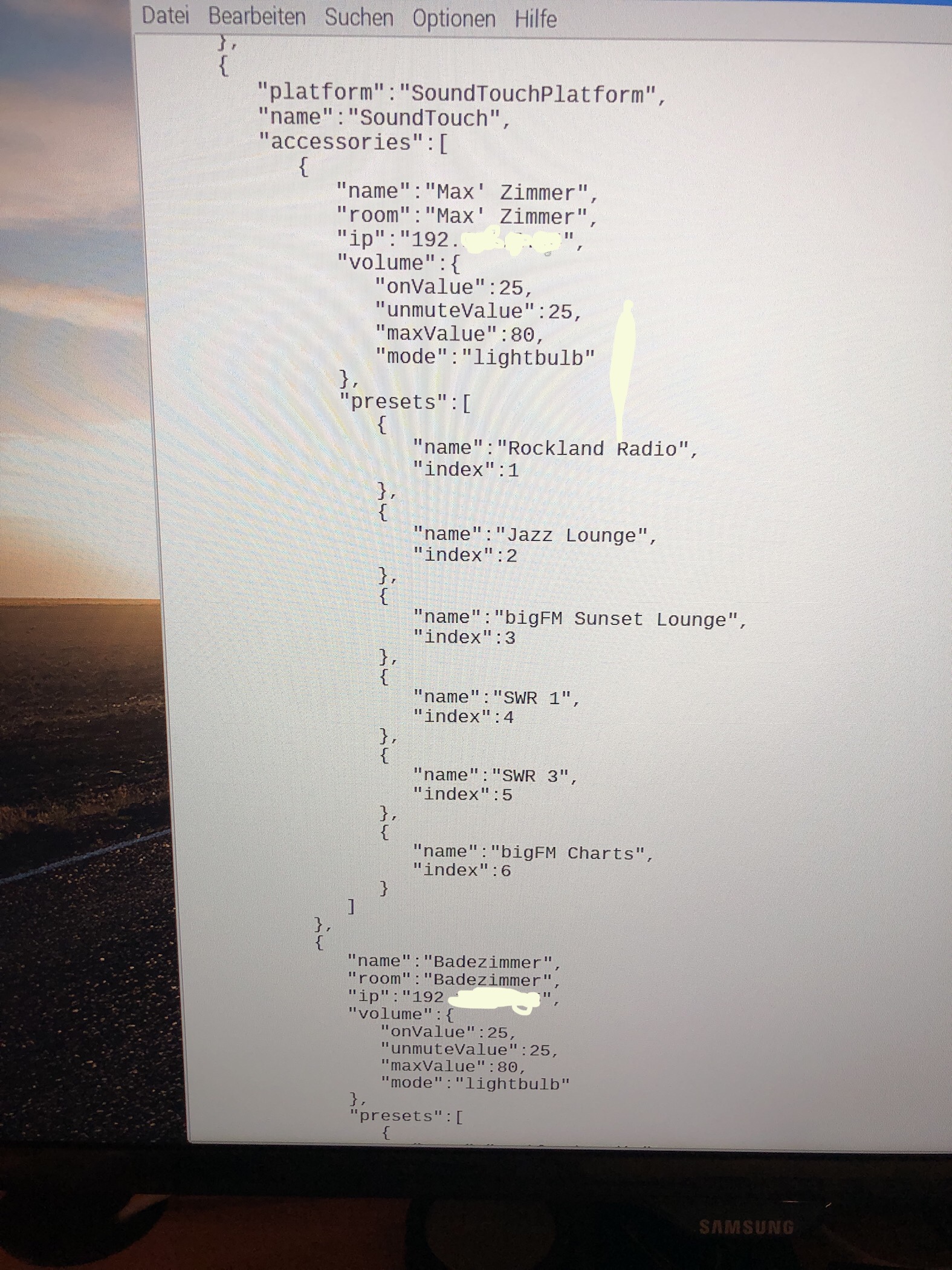

so sieht's aus...

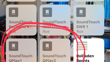

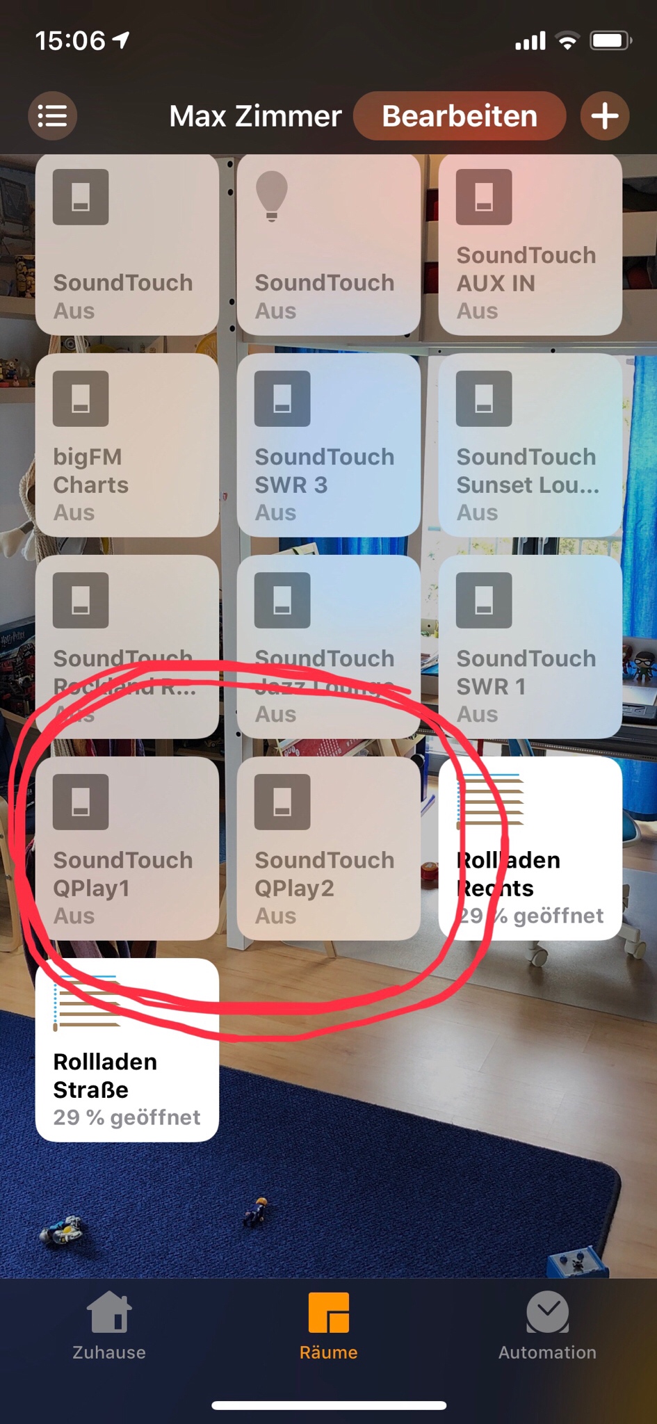

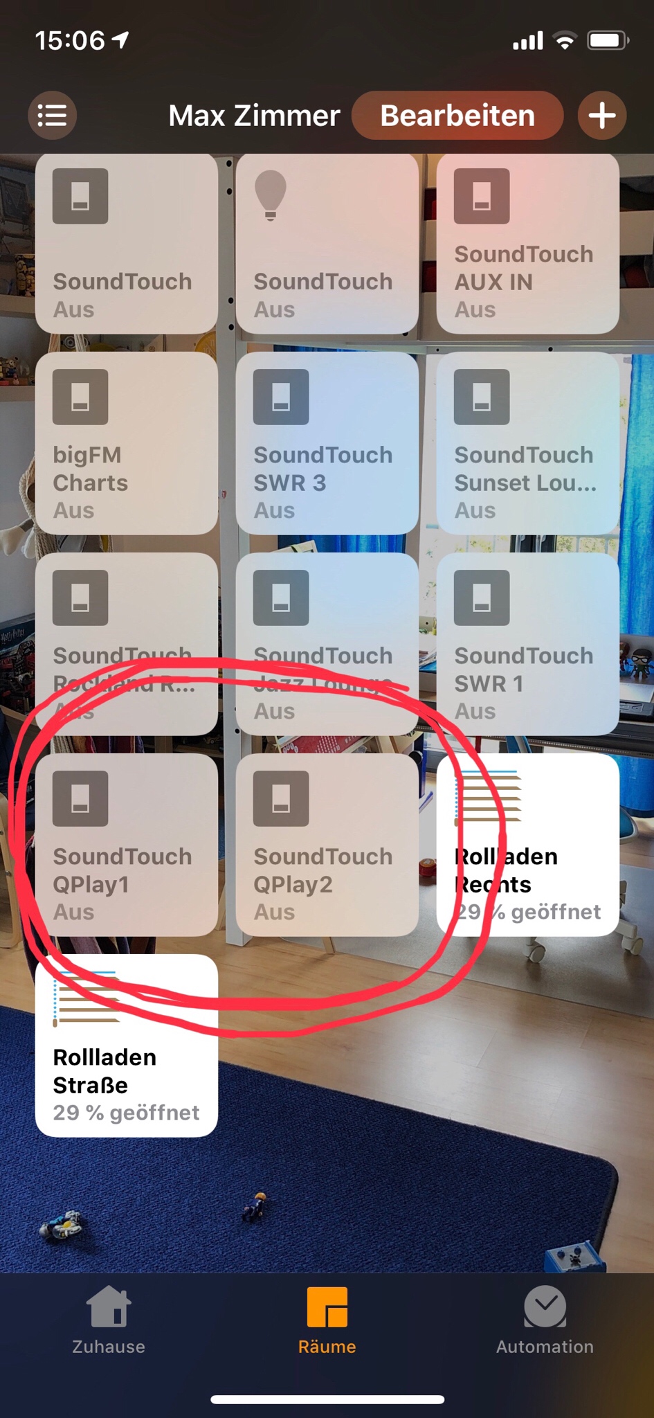

Ich hatte sowas auch schonmal. Mein Soundtouch hat ne neue IP-Adresse zugeordnet bekommen...
Ich hatte die Geräte anfangs nicht drin und da sie nicht in der Home-App auftauchten, habe ich sie nachträglich reingeschrieben.

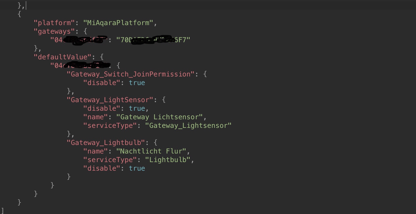

Ich nutze im übrigen das mi-Aqara-platform Plugin, da das mi-Aqara nicht funktionierte.
Kann man den Hub wieder via Plugin einbinden? Ich dachte das ging wegen den LAN Einstellungen nicht mehr?
Ach so... das ist aber Schade!
Die Funktion ist zwar nicht dringend notwendig, aber halt auch nicht so schlecht als Nachtlicht...
Danke für die schnelle Antwort!
Das habe ich gerade ausprobiert, allerdings ohne Erfolg.
Muss ich bei „defaultValue“ die mac-Adresse des gateway an, oder die ID-Nummer aus der App?

Dank der detaillierten Beschreibungen und Anleitungen hier habe ich es als blutiger Anfänger geschafft, das gateway in die Homebridge einzubinden. (Ich habe es sogar geschafft, den Port 9898 freizuschalten...🙃)
Allerdings schaffe ich es nicht das Gateway-Licht über Home zu steuern, bzw. überhaupt sichtbar zu machen.

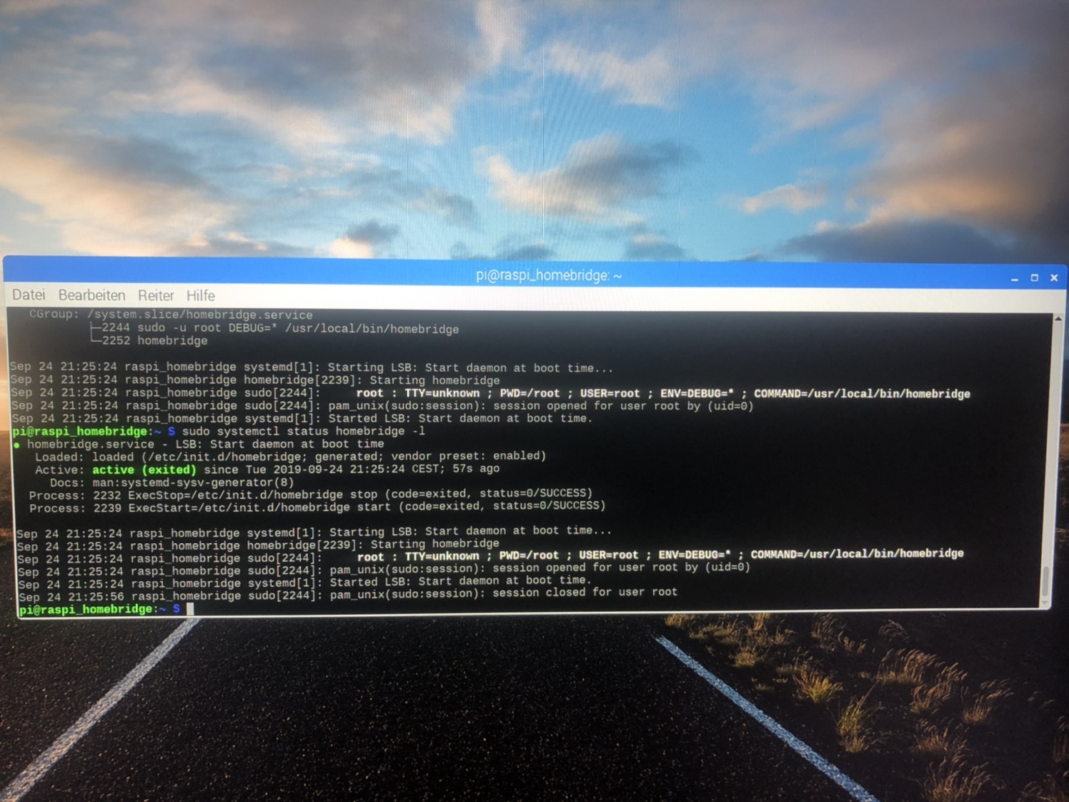

<woltlab-quote data-author="FloSchi82" data-link="https://forum.smartapfel.de/forum/thread/3914-homebridge-stoppt-nach-kurzer-zeit/?postID=65806#post65806"><p>Hallo zusammen!<br>Ich verzweifle gerade. <br>Die homebridge stoppt ca. 30 Sekunden nach einem Start. Dabei wird folgendes in den Status geschrieben:</p>
<p><br></p>
<p><br></p>
<p><br></p>
<p>Gesendet von iPhone mit Community</p></woltlab-quote>

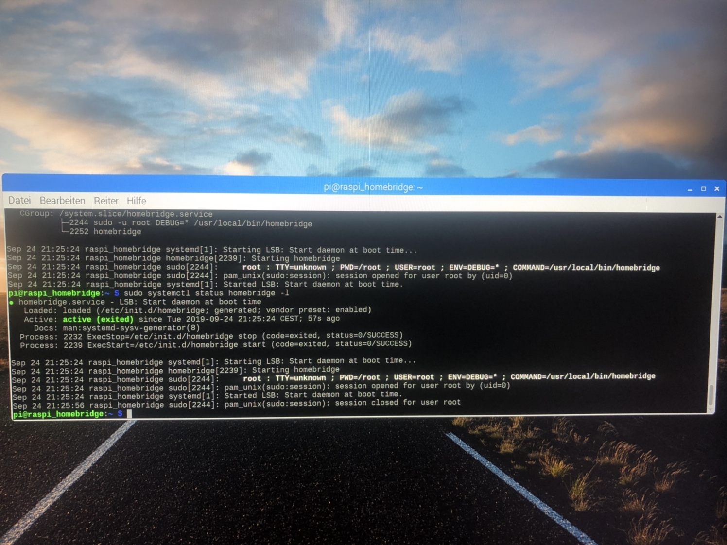

<p><br></p>
<p><br></p>
<p><br></p>

Die config sieht folgendermaßen aus:
Diese hier!
Ich habe ein anderes Problem.
Bei mir werden zwei Schalter angezeigt, die ich nicht bewusst einprogrammiert habe und auch weg sollen.

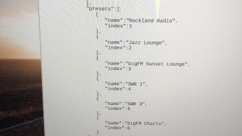

Kann dieses Plugin den Bose SoundTouch nur als Glühbirne darstellen, oder?
Ja, das ist leider noch so.
