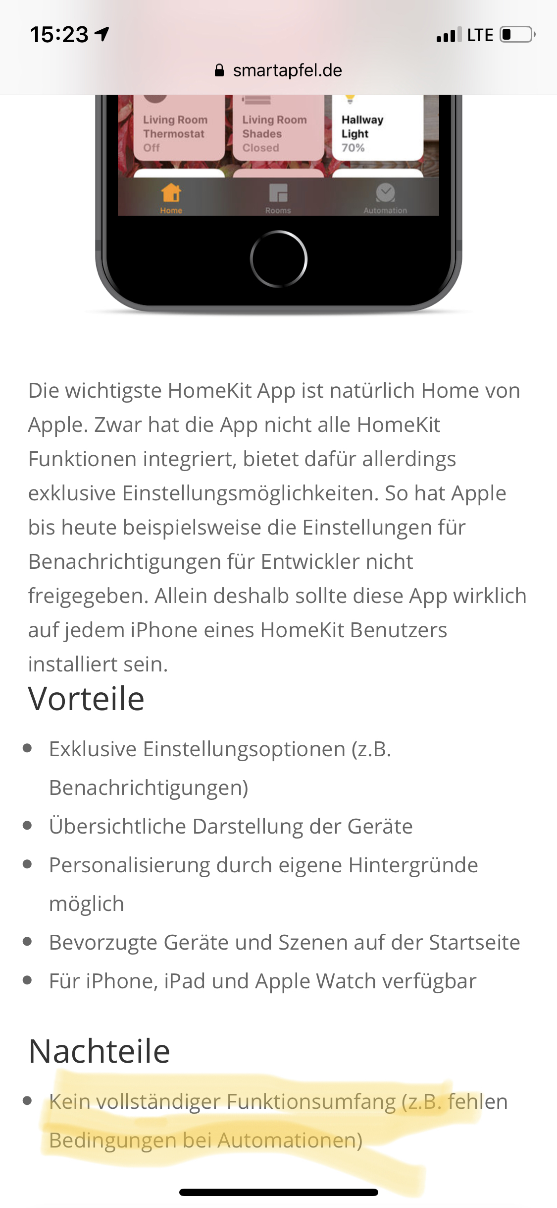

Ok. Nach dem lesen der App Rubrik von Smartapfel.de wurde das ganze schon beantwortet.

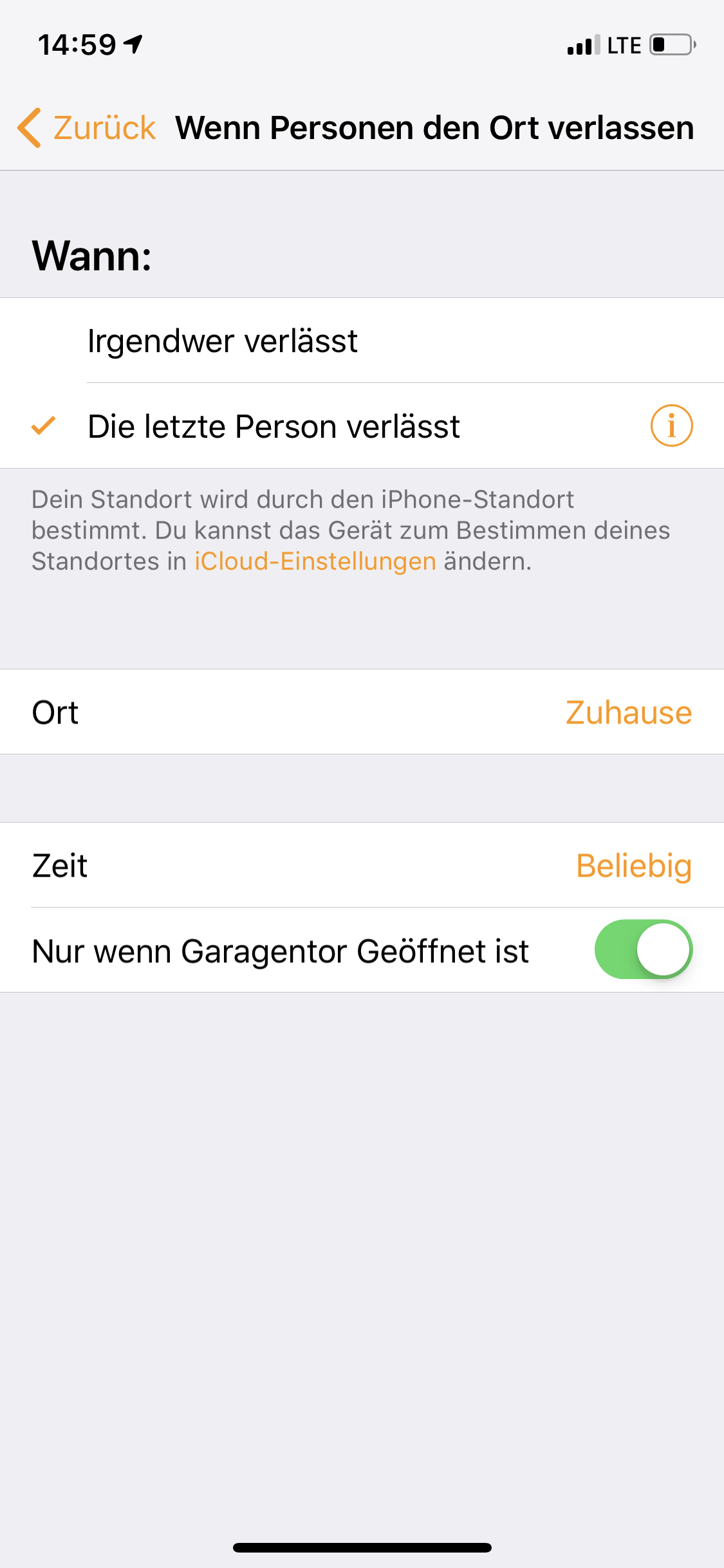

Ist es in der Home App bei Automationen zusätzliche Bedingungen hinzuzufügen?

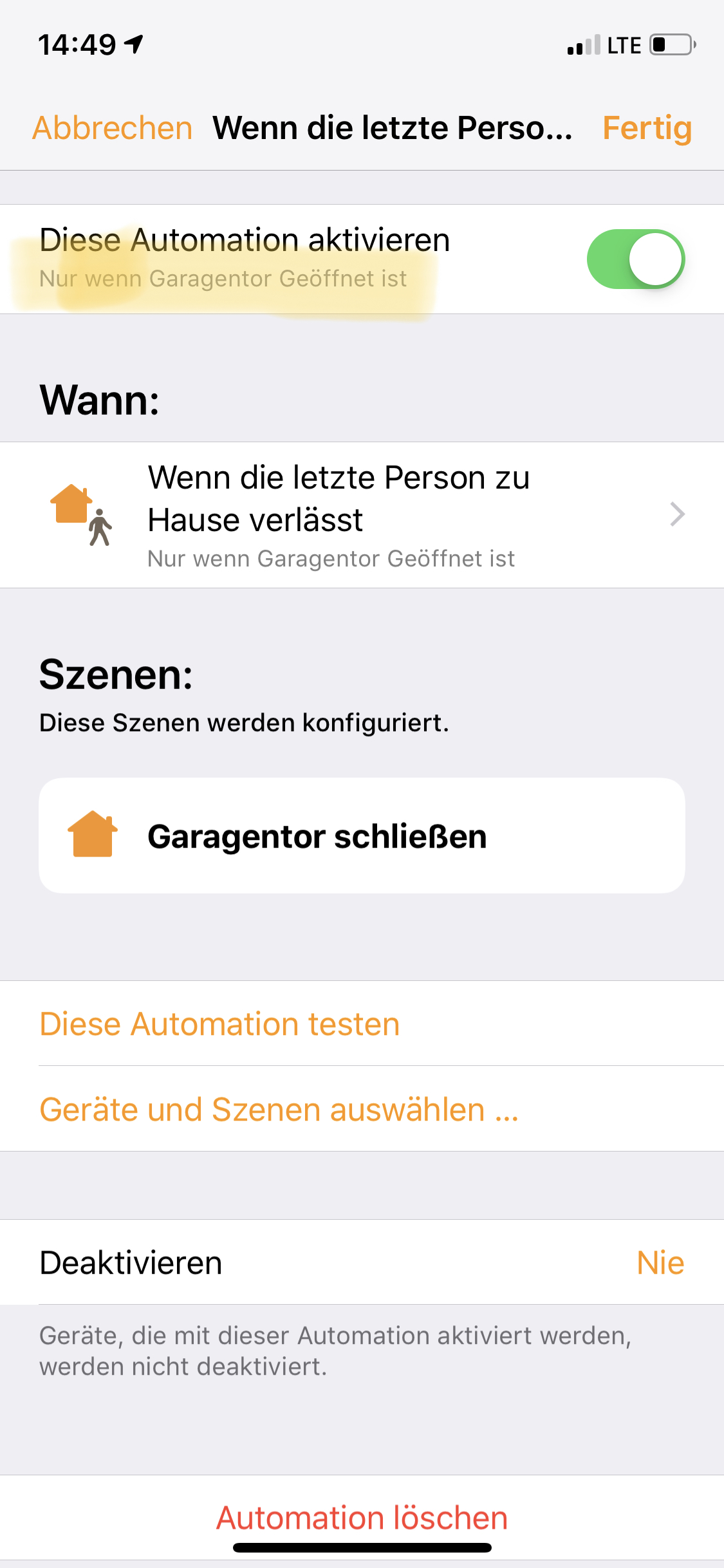

Homekit selbst scheint das ja zu unterstützen, denn man kann z.B. in der Eve App Automationen erstellen die an eine oder mehrer Bedingungen geknüpft sind.
Die Bedingungen erscheinen dann auch in der Home App als Text im „Diese Automation aktivieren“ Feld (siehe Bild)
bzw. Wenn man auf „Wann“ klickt.
Der Automations Assistent der Home App bietet bei keine Bedingungen außer Zeit und Ort an. Nur die Auslöser. Oder ist das irgendwo versteckt?
