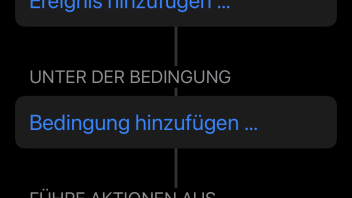

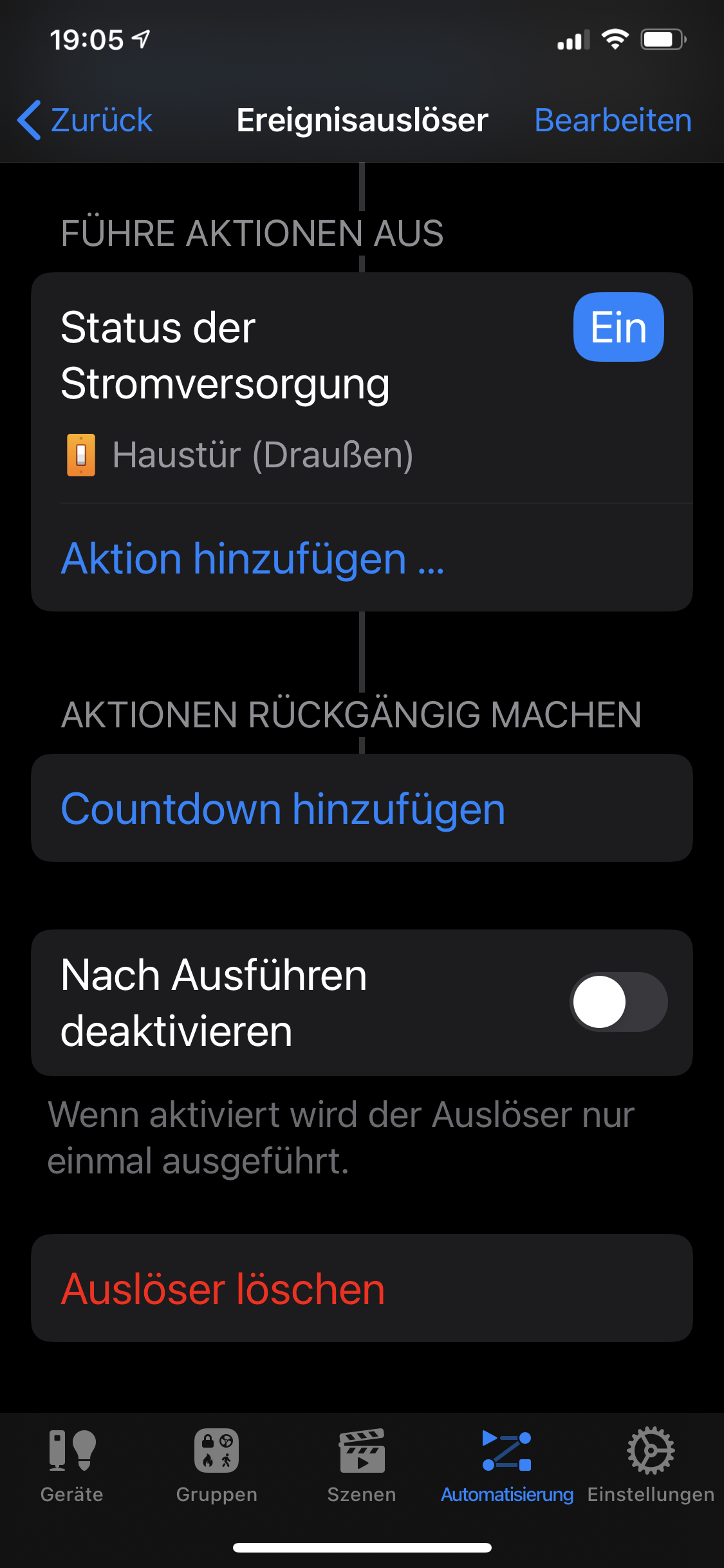

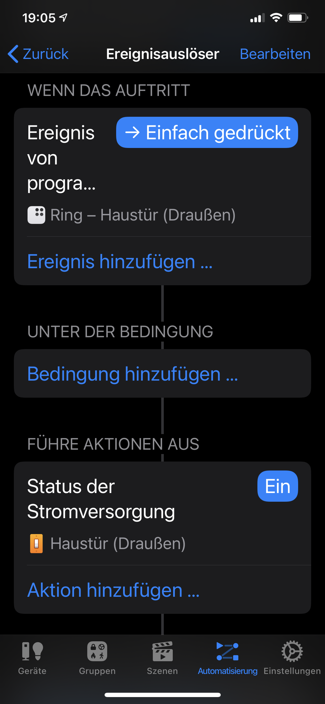

Habe in der Suche nichts finden können zu meinem Thema. Ich habe Ring Doorbell 1 und möchte folgende Automation: Wenn ich in einer bestimmten Zeit (10-22 Uhr) die Türklingel betätige, dann soll der Türsummer getätigt werden. Ich bekomme das irgendwie nicht zum laufen.
Habe keine Gegensprechanlage, nur einen einfachen Türsummer, der mit einer Shelly angesteuert wird (3 sekunden Begrenzung durch Timer in der Shelly app). Der Schalter an sich funktioniert wunderbar aber die Automation will nicht laufen, egal was ich mache. Habe die Home+ app, Eve app (langes drücken, 1 mal drücken, 2 mal drücken) usw alles versucht. Der Summer geht nicht an, wenn geschellt wird.

Tja, so einfach kann das manchmal sein:-) Vielen Dank!

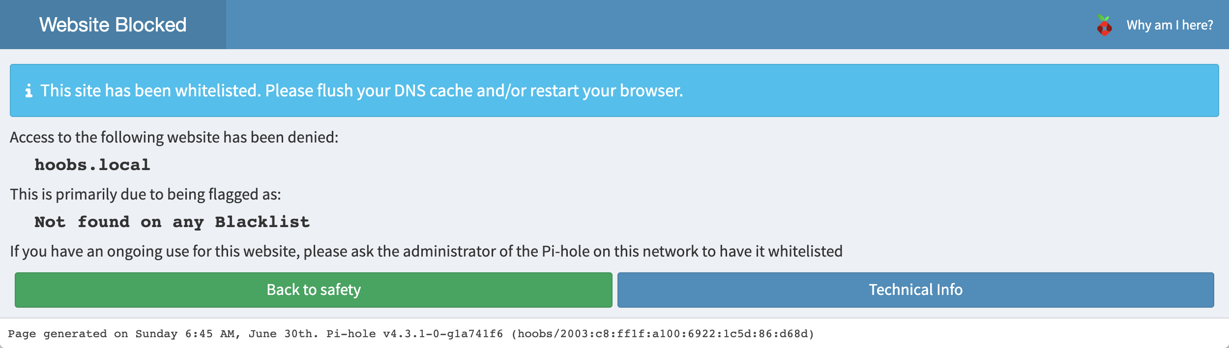

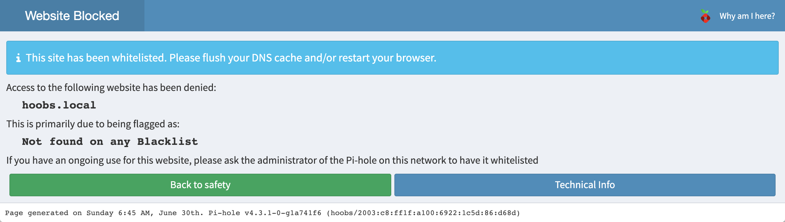

Ich habe Homebridge und pi hole auf meinem Raspy installiert und würde gerne beide Web UI's aufrufen können. Leider lässt sich mit der ip des Raspy aber nur das admin interface von pihole aufrufen. Wenn ich versuche das Web UI des Homebridge aufzurufen (mit hoobs.local) bekomme ich eine Fehlermeldung "acces to the following website has been denied", obwohl es (hoobs.local) auf der whitelist ist.
Wie erreiche ich jetzt das Web UI des Homebridge?
Installiert ist das fertige Image von Hoobs. Dieses läuft auch einwandfrei.
