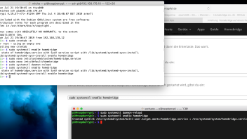

ich bin Neueinsteiger in die Welt der Raspis. Die Installation habe ich nach der hiesigen Anleitung gemacht und zeitweise läuft der Homebridge-Service auch. Sobald ich aber über die Web-App Homebridge neu starte, wird der Dienst gestoppt. Ich kann dann über das Terminal den Dienst neu starten, habe aber das Problem, das anscheinend kein Multi-User angelegt wurde und sowohl meine Philips-Hue-Bridge als auch Phoscon jeweils einen Tastendruck benötigen, um den Dienst zu starten.
Ich habe keinen User eingetragen, aber laut log soll ich für Philips und Phoscon einen eintragen (siehe Log-File). Selbst wenn ich den User eintrage, wird dieser beim nächsten Start anscheinend nicht geladen und Philips und Phoscon erwarten erst einen Tastendruck, bevor es weitergeht.
