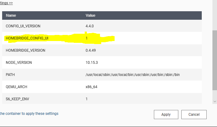

    Hallo liebe Community,
    ich habe Homebridge auf einem QNAP NAS mit Docker und dem oznu Image laufen.
    Nun würde ich gerne homebridge config UI zum laufen bekommen.
    Meine Config des Containers sieht wie folgt aus, siehe Anhang.
    Das Problem mit der wechselnden MAC-Adresse habe ich auch umgangen, in dem ich beim erstellen des Containers eine feste MAC vergeben habe.
    Installiert habe ich das Plugin über npm - install homebridge-config-ui-x.
    Wenn ich versuche über den Browser localhost:8080 aufzurufen, erhalte ich immer Seite nicht erreichbar.
    Kann mir hier jemand sagen, was ich hier falsch gemacht habe bzw. vergesse habe?
