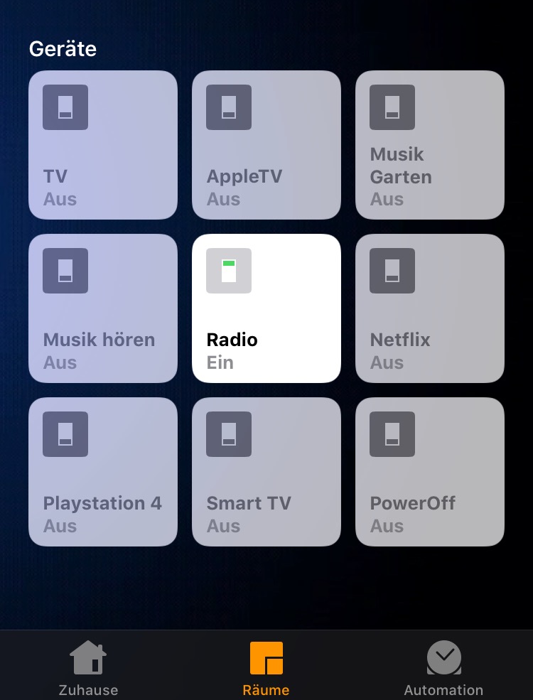

    Hallo maNu,
    danke das Du dir soviel Zeit nimmst.
    Erstmal zur Harmony Hub:
    ich möchte eigentlich nur die Aktionen die ich auf meiner Harmony Hub habe ins HomeKit übertragen.
    Das sah für mich auch schon gut aus in HomeKit und läuft auch rund...
    Power Off habe ich nicht als Aktion bei mir in der Harmony angelegt.
    Hue Plugin:
    Ich habe nur eine Bridge und ja ich habe bis auf die IP alles so gelassen wie es in dem Beispiel dargestellt war.
    Klappt auch alles, bis auf das ich die original Hue Lampen auch mit angezeigt bekomme aber nicht ansteuern kann.
    Was auch nicht schlimm ist, da ich diese ja über die original Hue App in HomeKit integriert habe...wäre nur schön wenn ich nur die Switches angezeigt bekomme und nicht Leuchten aus dem Plugin.

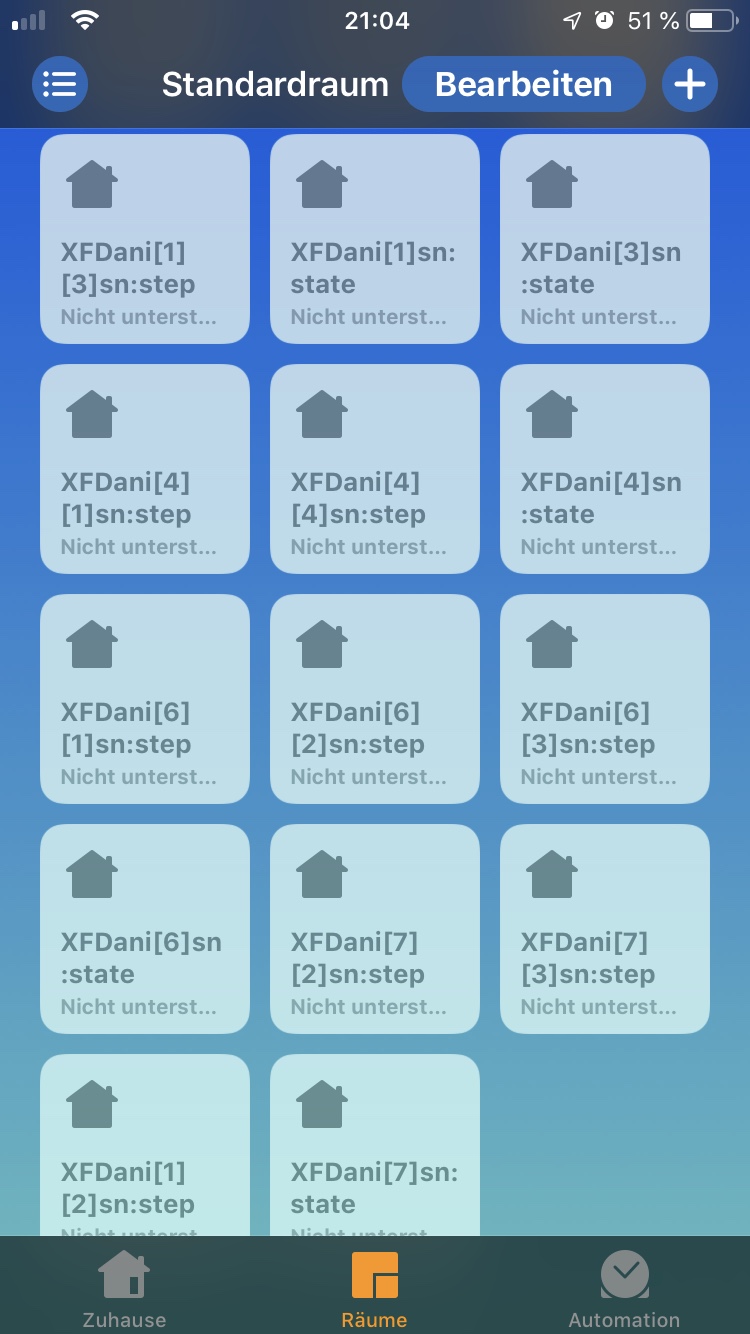

    Hallo Zusammen,
    ich habe mir eben das Homebride-Hue Pllugin installiert. Wollte damit meine Osram Smart Plus Plugs über HomeKit steuern.
    Das funktioniert auch wunderbar, allerdings habe ich auch alle Hue Leuchten mit in HomeKit übertragen die ich nicht brauche, da ich diese direkt über die Hue Bridge intrigierte habe.
    Wie bekomme ich die gelöscht?
