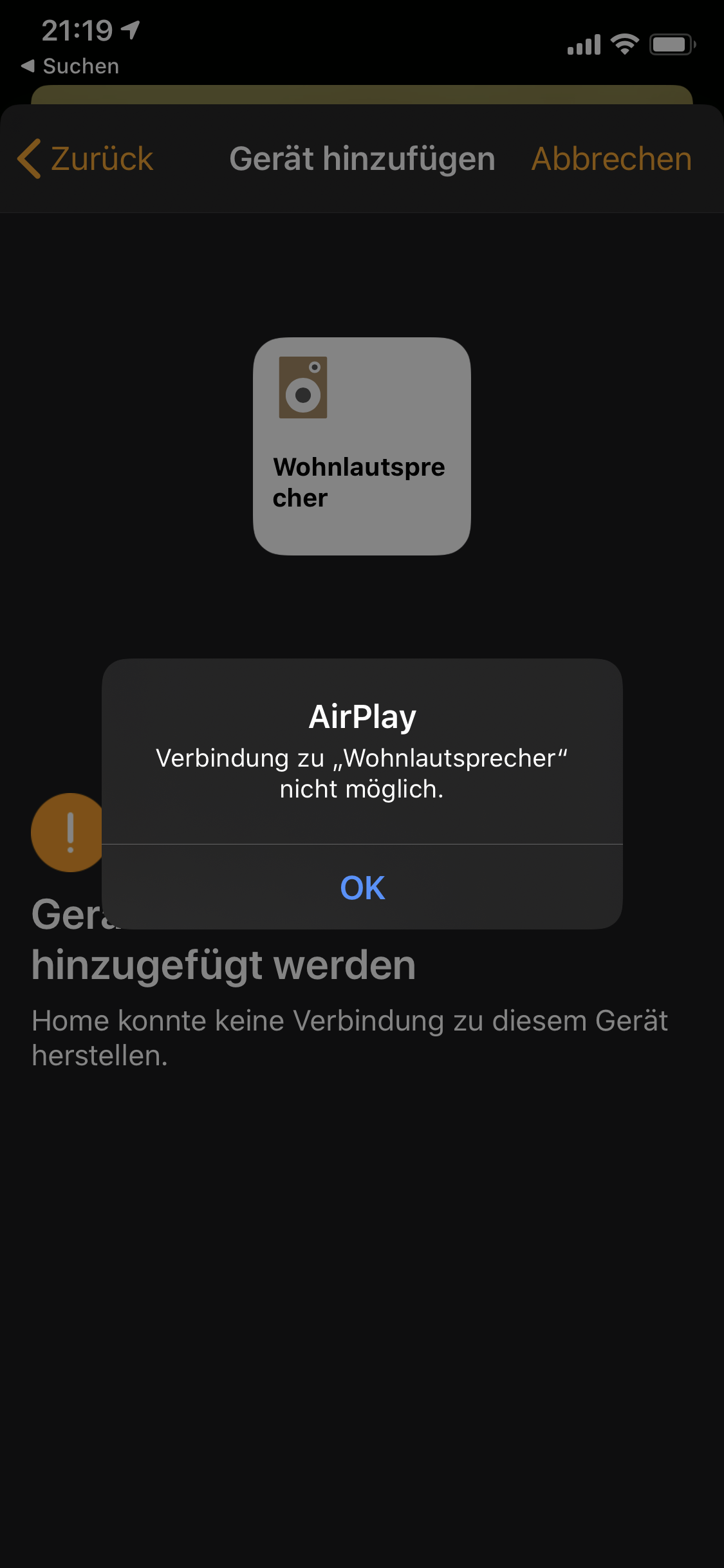

Heute also das Paket erhalten, mich gefreut, und dann bin ich an die "kinderleichte" Installation gegangen. So wie bei den älteren Eve-Sachen (Room 2015) üblich leuchtete eine rote Diode, und der Extend wurde auch gleich in der Eve-App erkannt, dann also Homekot-Code eingelesen, dann kam der Verbindungsaufbau, der gefühlt eine kleine Ewigkeit gedauert hat, und dann brach die Installation ab. Dann habe ich ungefähr ein duzendmal versucht ein Reset zu initiieren, aber in der Eve-App wird das Gerät nicht mehr gefunden. Auch Neustart des Routers, des iPad und des iPhones sowie meiner Steuerzentrale (apple TV) halfen nicht. Ich gehe also davon aus, dass das Gerät beschädigt geliefert worden ist, und werde mich am Montag mal an die Münchener direkt wenden, bevor ich es wieder über Amazon zurückgehen lasse. Ist leider eben auch nicht das erste Eve-Produkt, das den Geist aufgegeben hat. Dabei waren ein Eve Energy und ein Eve Thermo, aber beide haben dann eben doch ein Jahr durchgehalten, und wurden nicht schon beschädigt geliefert.
Ach ja, man hat übrigens keinerlei Möglichkeit zu sehen, ob das Gerät noch funktioniert, denn dafür gibt es keine Diode. Beim Room (2015) erschien beim (Hard-)Reset dann doch immer die rote Diode, die auch beim Extend am Anfang erschienen ist. Hier aber nichts. Falls noch jemand Ideen hat, wie ich den extend zum Laufen bringen kann, wäre ich sehr dankbar.
