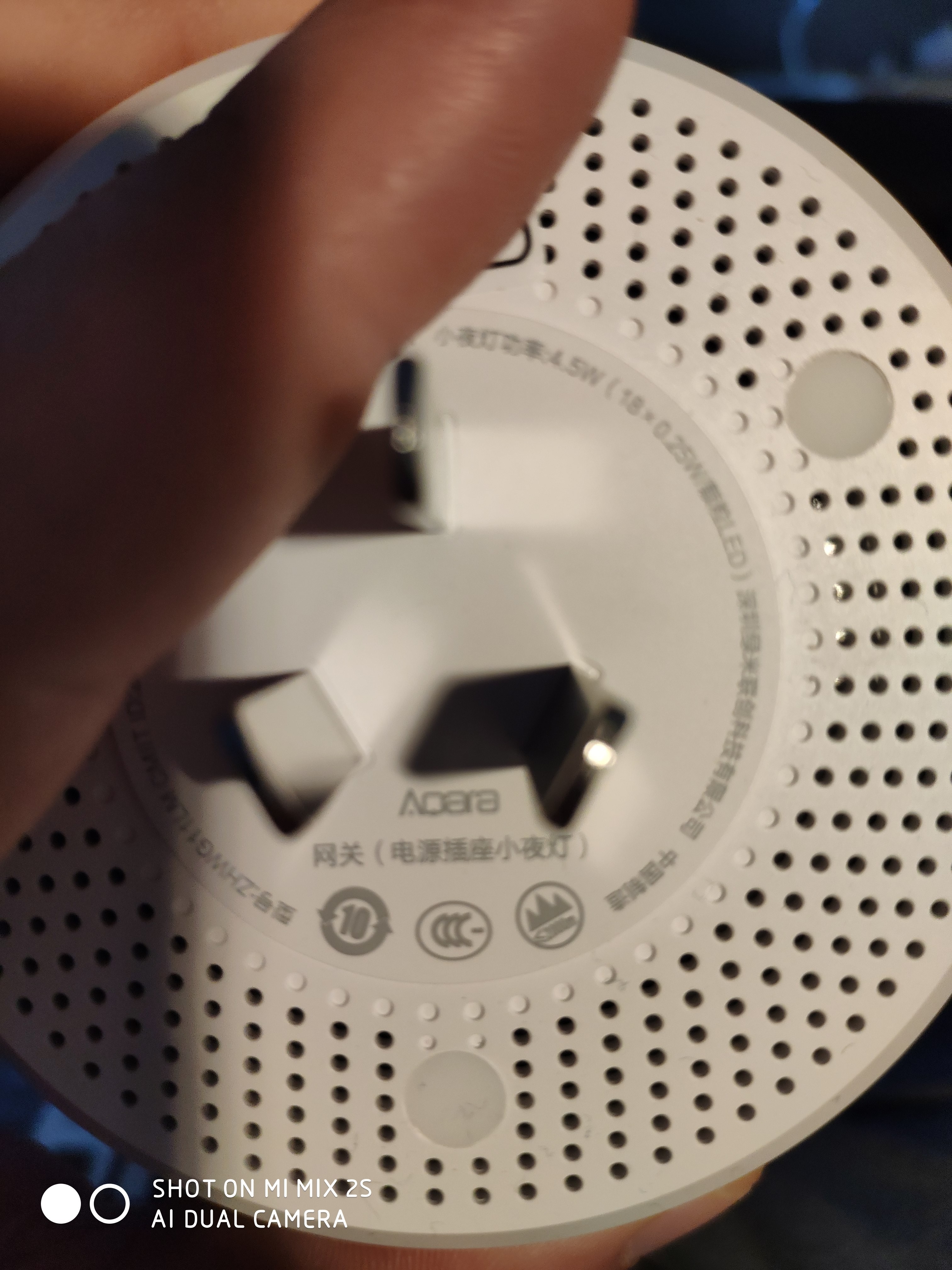

    Hallo bin seit heute Besitzer der EU Version des AQARA Hub von Cyberport. Eingeloggt bin ich in der Region Deutschland. Die Mi Home App ist auf Version 5.5.58.
    So Der Hub wird in der App angezeigt und lässt sich problemlos verbinden.
    DOCH nach ca. 20min wird der Aqara Hub wieder als offline angezeigt und ist somit auch offline. Heißt Sensorenverbindungen sind unterbrochen und der Hub muss neu in die Steckdose gesteckt werden. Ein Reset ist nicht nötig. Und ich habe verschiedene Steckdosen versucht, daran liegts nicht. Ich bin Android User und nicht an Apple Homekit interessiert. Ich weiß keinen Rat, er geht immer wieder offline. Kann mir bitte jemand helfen? Oder hat hat jemand das gleiche Problem? Gruß René
