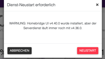

    Seit den Updates wird mir das angezeigt... verstehe ich nicht ganz.

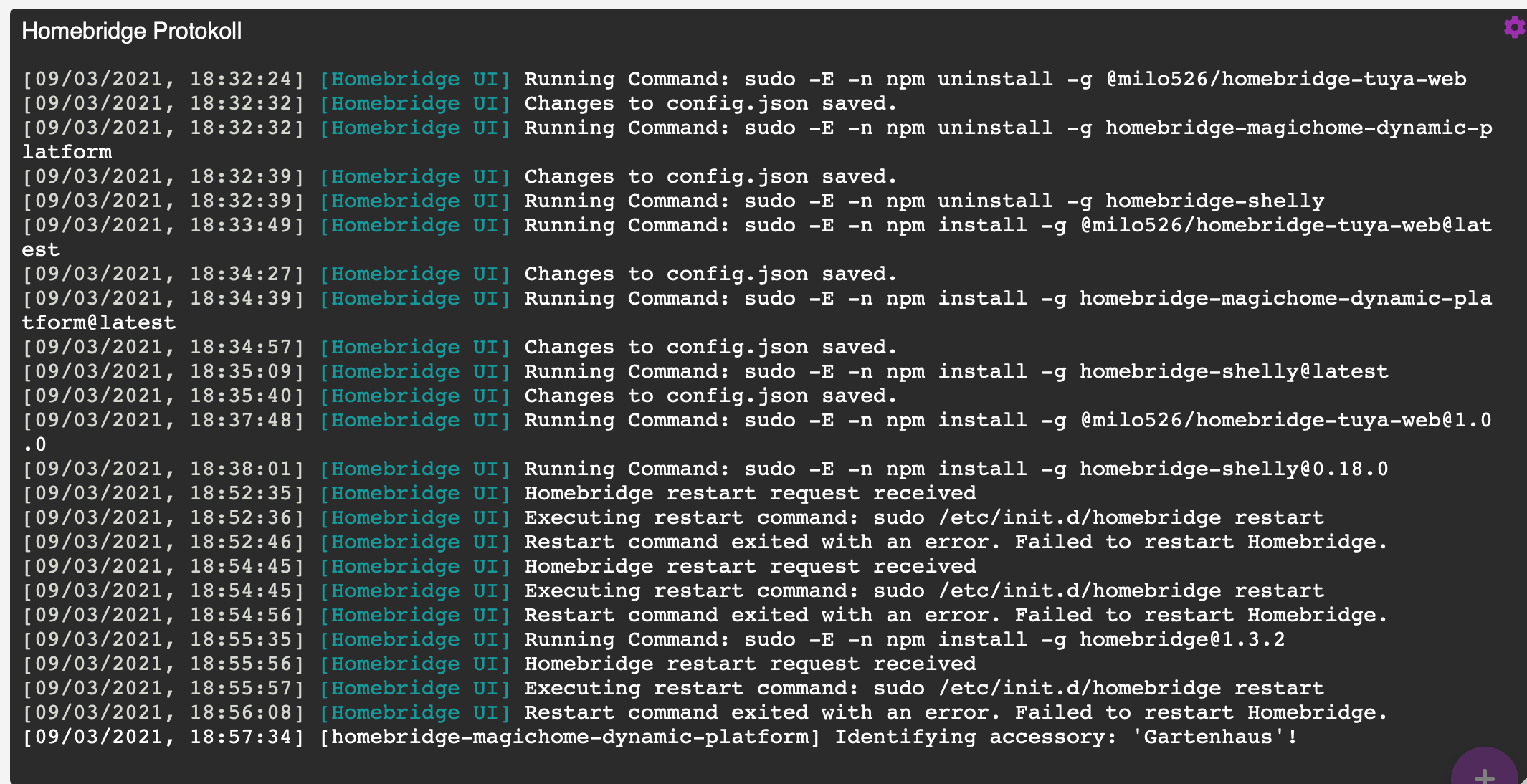

    Hier das letzte Log.

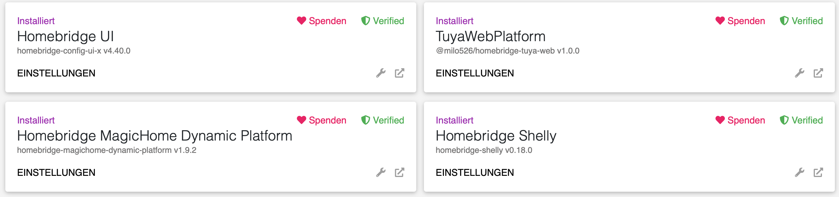

    meine Plugins am laufen.
