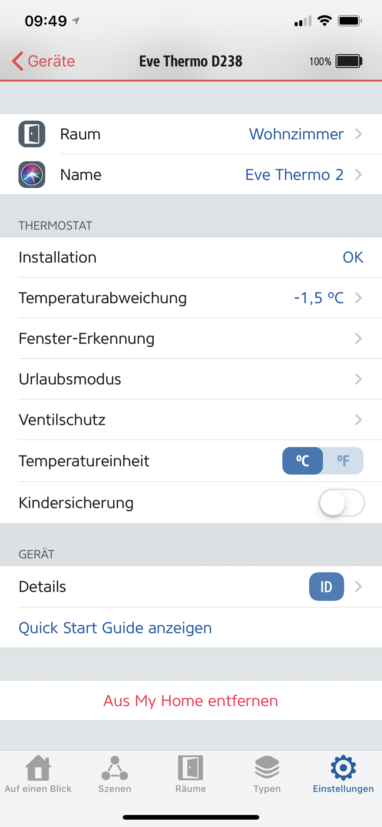

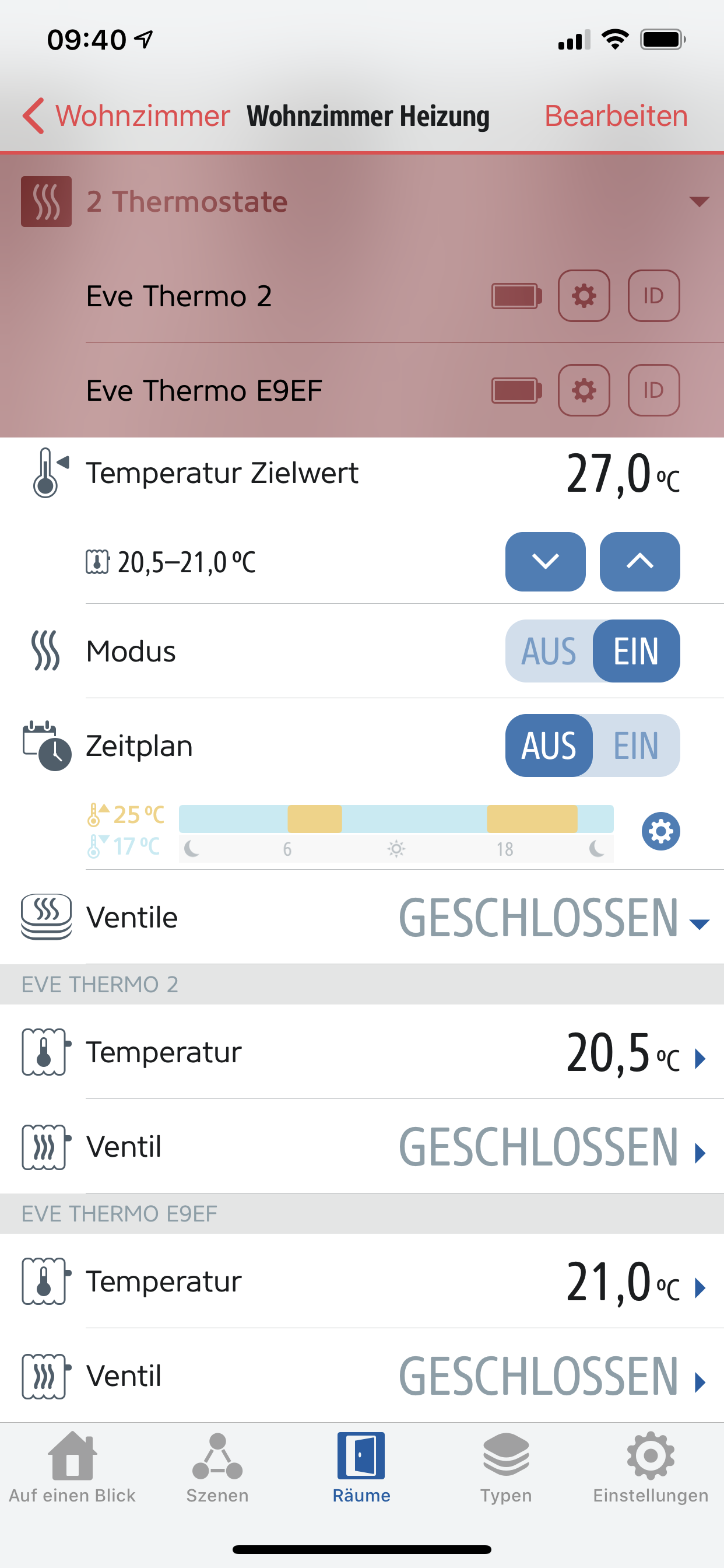

anbei die Screenshots.
Ich hab die mittlerweile auch drei oder vier mal komplett zurückgesetzt, aus der App geworfen und neu montiert und installiert.

Mit ein paar Minuten könnte ich leben, aber die Ventile reagieren leider gar nicht auf die eingestellten Temperaturen. Dachte auch schon, dass es vielleicht am Apple TV liegt und hab das deshalb als Zentrale mal rausgenommen und nur übers Phone gemacht, aber das hat leider auch nicht geholfen. Die Temperatur übernimmt er auf die Thermostate, aber leider öffnet er sie auch nach 30 Minuten noch nicht, obwohl der Unterschied zu gemessener und Zielwert bei +6 Grad liegt.

Nun kann ich aber bei vom Thermo gemessenen 21 Grad Raumtemperatur 28 Ziel Temperatur einstellen und es passiert nichts. Wenn ich mir die Ventilanzeige in der App hinzu schalte, stehen diese permanent auf geschlossen. Das Signal wir korrekt an die Thermos übertragen, am Display erscheint die gewünschte Gradzahl - die Verbindung ist also nicht das Problem.
