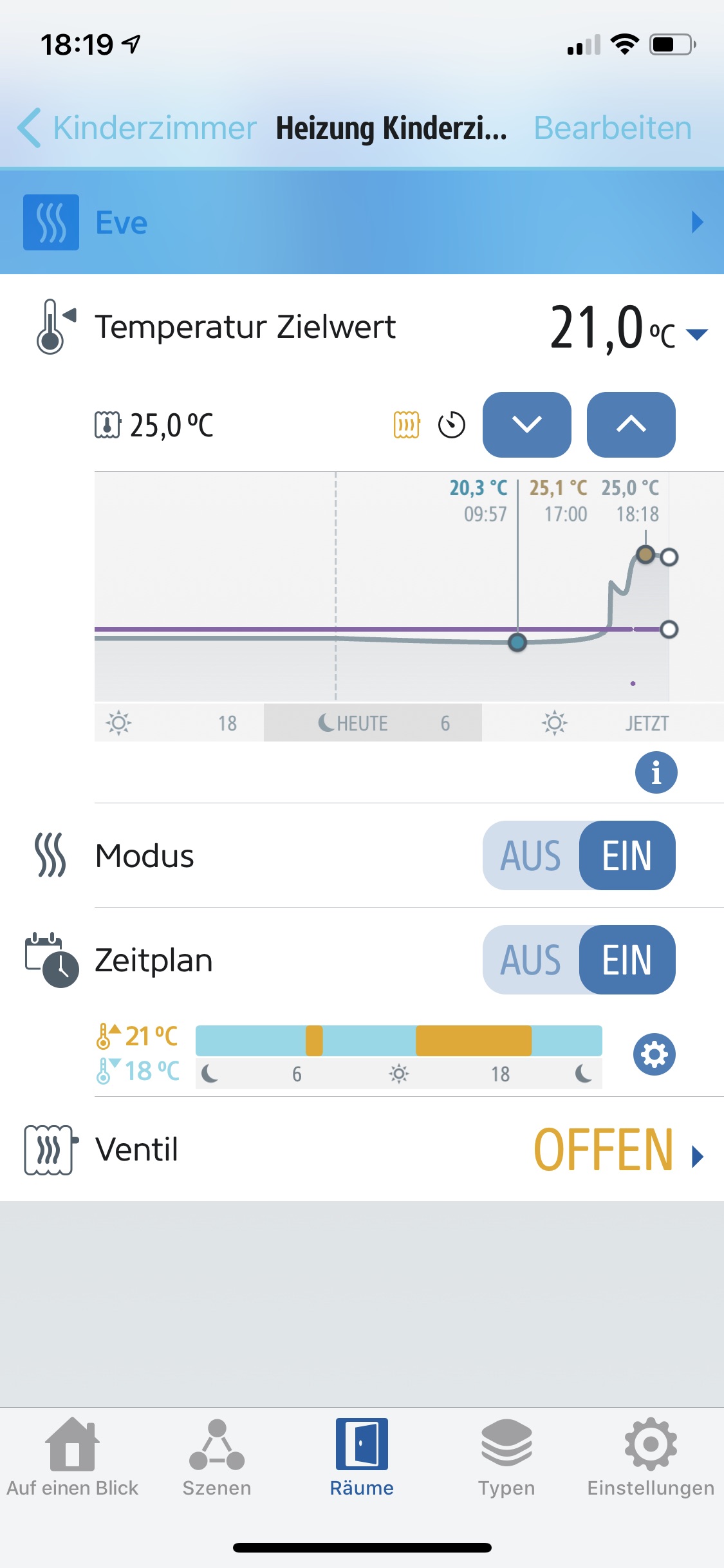

Kannst du mal probieren, den Zeitplan ganz zu entfernen bzw. den Zeitplan auf EIN und dann ein Zeitprofil mit 30Grad und den ganzen Tag ein.

Also momentan habe ich die Abweichung auf 0 gestellt und so scheint es Ok zu sein.
Alles was unter 15% am Ventil ist scheint die Heizung nicht mitzubekommen bzw. macht bei mir keinen Sinn.
Im Wohnzimmer habe ich eine Differenz von +2 eingestellt und das funktioniert ganz gut.

Ich habe seit kurzen die Thermostate und habe folgendes Problem.
Ich möchte 21 Grad im Zimmer haben(zielwert), Die app zeigt mir als aktuelle Temperatur 25Grad. Abweichung habe ich auf -2,5 gestellt und die aktuelle Zimmertemperatur ist 22Grad.
Trotzdem Heizt er weiter. Irgendwie verstehe ich das nicht, müsste die App nicht den aktuellen Temperaturwert - der Abweichung anzeigen?
