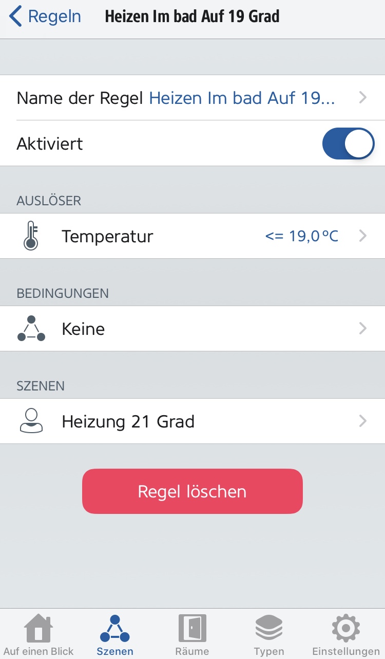

Alles anzeigenDie Automation verwendet eine falsche Logik, deshalb klappt es nicht.
Das was du erreichen willst, geht so leider nicht mit der Eve App, da man hier als Auslöser keine beliebige Temperaturänderung hinterlegen kann. Hierfür musst du eine HomeKit App verwenden, die als Auslöser beliebige Temperaturänderungen akzeptiert (bspw. Home 4, es gibt sicher auch andere einfach mal schlau machen).
Dann wie folgt:
Auslöser: Temperaturänderung beliebigBedingung: <= 19,0 Grad
Szenen: Heizung 21 Grad
Super, vielen Dank.
Hat funktioniertmit der Home App!

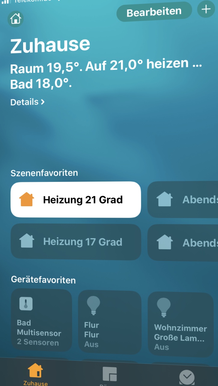

Servus,
habe ein Problem mit meiner Netatmo/Xiaomi Sensor Kombi.
Hardware:
Netatmo Relais/Thermostat Kombi, hängt an einer Gastherme und ist ins Homekit eingebunden.
Xiaomi Multisensor der im Bad steht und über Deconz/RasPi im Homekit ist.
Ich möchte, das die Therme wenn im Bad 17 Grad herrschen anspringt und auf 19 Grad heizt.
Habe dafür eine Szene erstellt, wo Netatmo eingeschaltet wird und auf 21 Grad heizen soll, laut eigenen Thermostat.
Leider wird die Automation nicht ausgeführt, Heizung schaltet nicht.
Als Trigger mal testhalber einen Tradfri Bewegungsmelder genommen. Funktioniert.
Kann es sein das der Xiaomi Sensor für sowas nicht geeignet ist?
