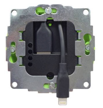

    Hallo
    Stromversorgung über Unterputznetzteil.
    Nachteil: teuer
    Vorteil: Unterputz-Zulassung
    Ich suche noch ein ganz flaches lightning Kabel
    Halterung
    einfach schön und super verarbeitet:
