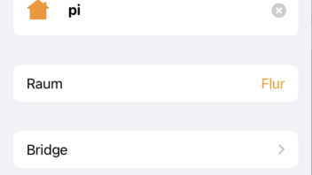

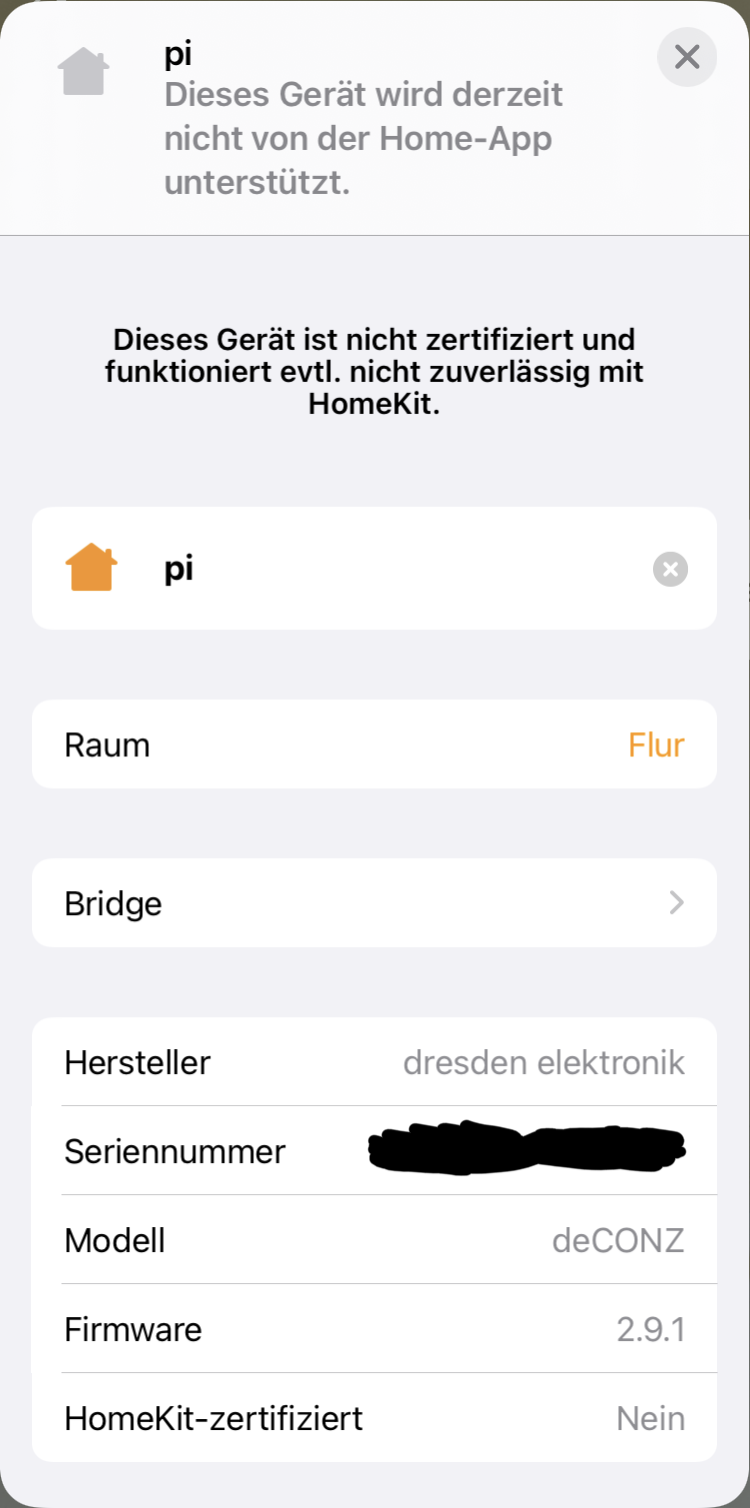

Perfekt, danke. Das hat mir geholfen.
Jetzt habe ich aber noch den Raspberry Pi auf der Favoritenseite der Home App. Kann ich das noch irgendwie daraus entfernen?
