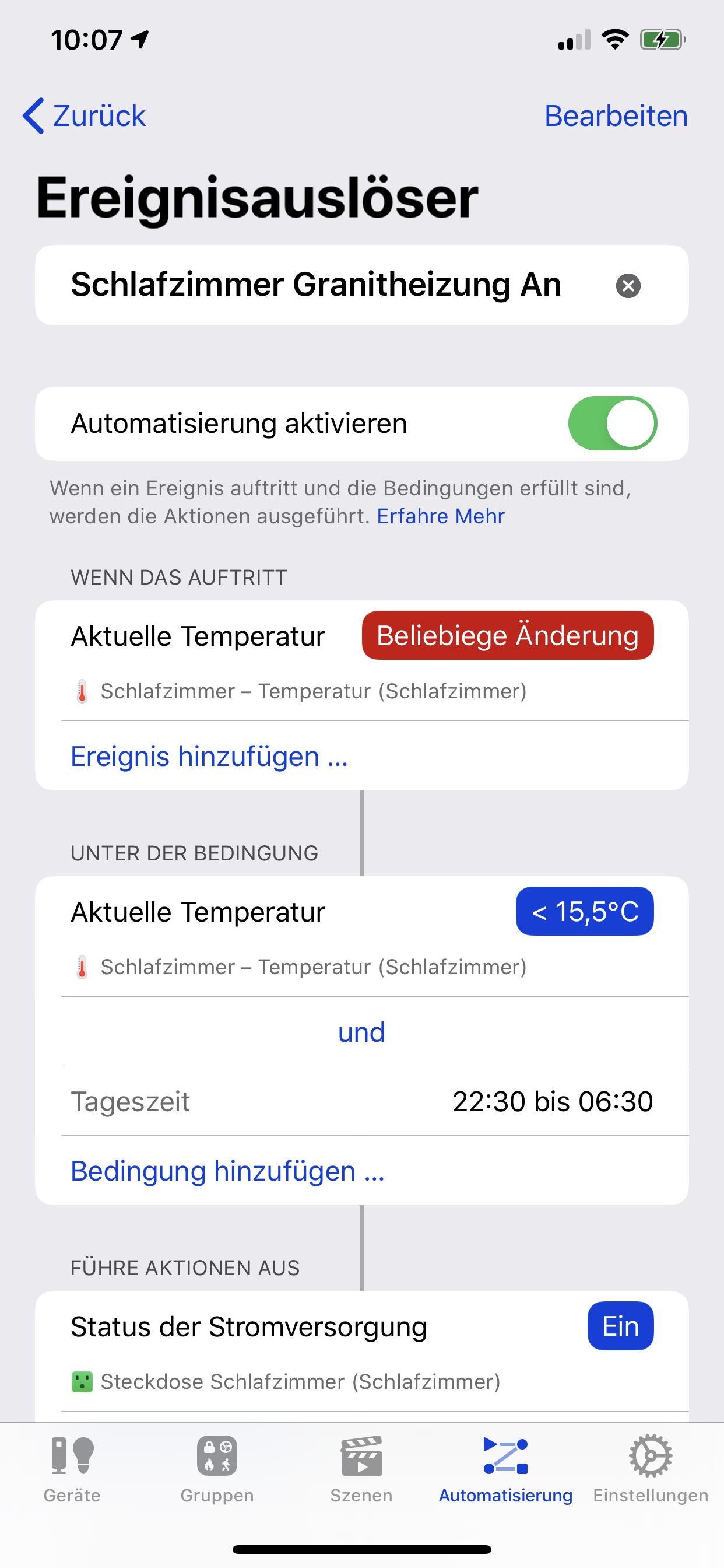

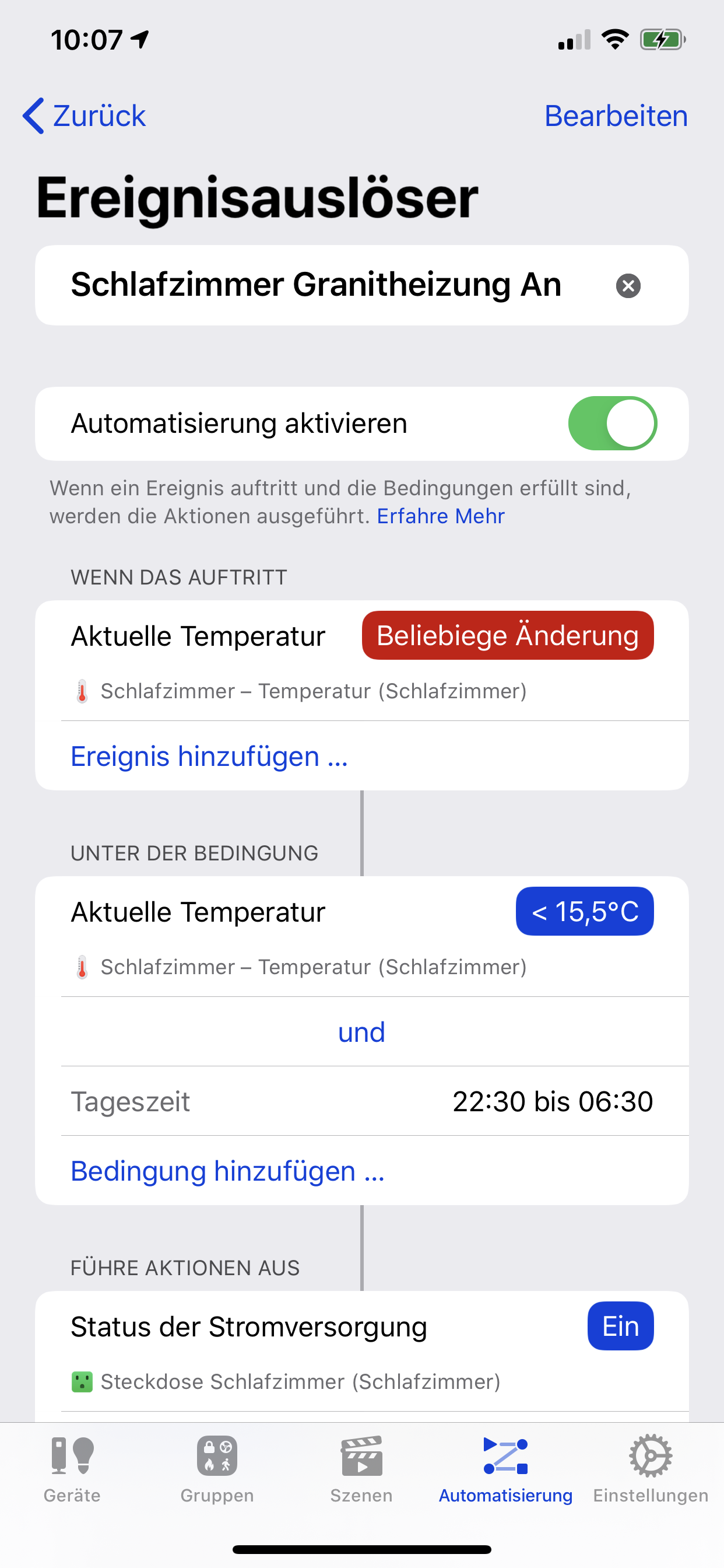

    Ich habe es hin bekommen :)
    Benötigt wird :
    HUE Smartplug (oder andere HomeKit Steckdose)
    Netatmo Wetterstation mit Innenmodul (oder andere HomeKit Temperatur sensor)
    Home+ App
    Einschalten der Heizung
      • In der Home+ App auf Automation -> und das + Symbol drücken
      • „Ereignisauslöser“ erstellen auswählen
      • Name eingeben
      • „Ereignis hinzufügen…“
      • „Gerätestatus“
      • Unter „Accessory“ den passenden Temperatursensor auswählen
      • „Aktuelle Temperatur „auswählen
      • Bei „WECHSELT AUF“ -> „Beliebiger Wert“ auswählen und auf „Sichern“ drücken
      • Nun „Bedingung hinzufügen…“ -> „Gerätestatus“ wieder den selben Temperatursensor auswählen und dort „ Aktuelle Temperatur“ wählen
      • Nun den „Verkleichsoperator“ „Kleiner“ wählen und bei „Wert“ die Temperatur auswählen bei der die Heizung an gehen soll, bei mir 15,5 Grad, und noch „Sichern“
      • Nun nochmal „Bedingung hinzufügen…“ -> „Tageszeit“ „Bestimmte Zeiten“ auswählen und die Zeit einstellen in der die Automation schalten soll, bei mir von 22:00 bis 06:00 Uhr und wieder „Sichern“
      • Zwischen den Bedingungen kann eine „UND“ oder „ODER“ Verknüpfung ausgewählt werden.
      • Jetzt unter „FÜHRE AKTION AUS“ -> „Aktion hinzufügen…“ nochmals „Aktion hinzufügen…“ auswählen und unter „ACCESSORY“ die zu schaltende Steckdose auswählen und bei „Status der Stromversorgung“ den „Wert“ „Ein“ auswählen und wieder sichern
      • Nun als letztes auf „Fertig“ drücken
    Nun geht bei einer Temperatur von kleiner oder gleich 15,5° Grad die Steckdose mit angeschlossenen Heizgerät zwischen 22:00 und 06:00 an.
