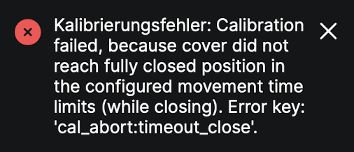

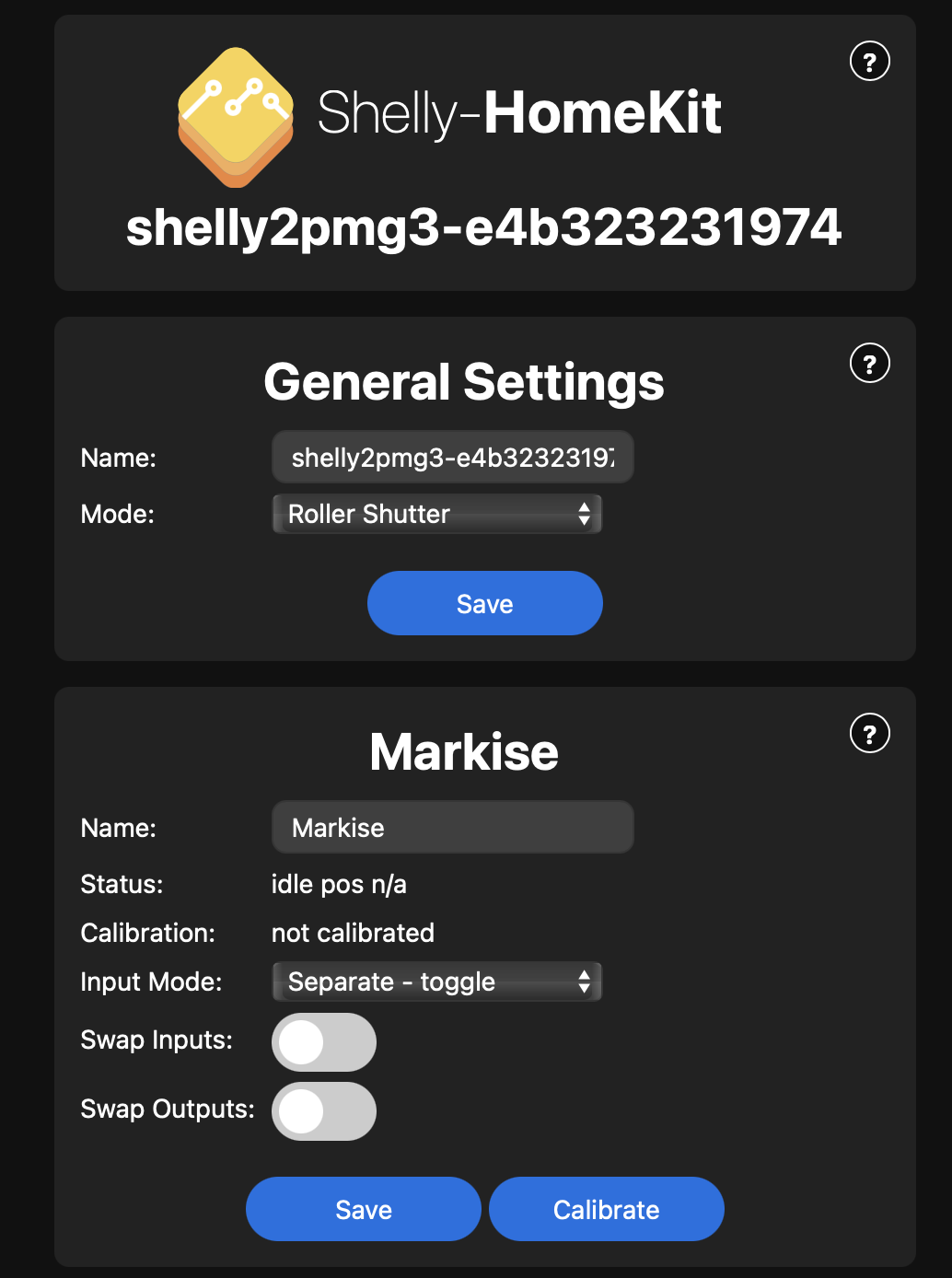

Bei mir steht dort jeweils eine 60. Wenn die Markise wieder zum Anschlag reingefahren ist, dann summt der Motor noch ca. 10 Sekunden.
Müsste ich hier dann den unteren Wert auf 50 ändern, oder wie ist das zu verstehen? -

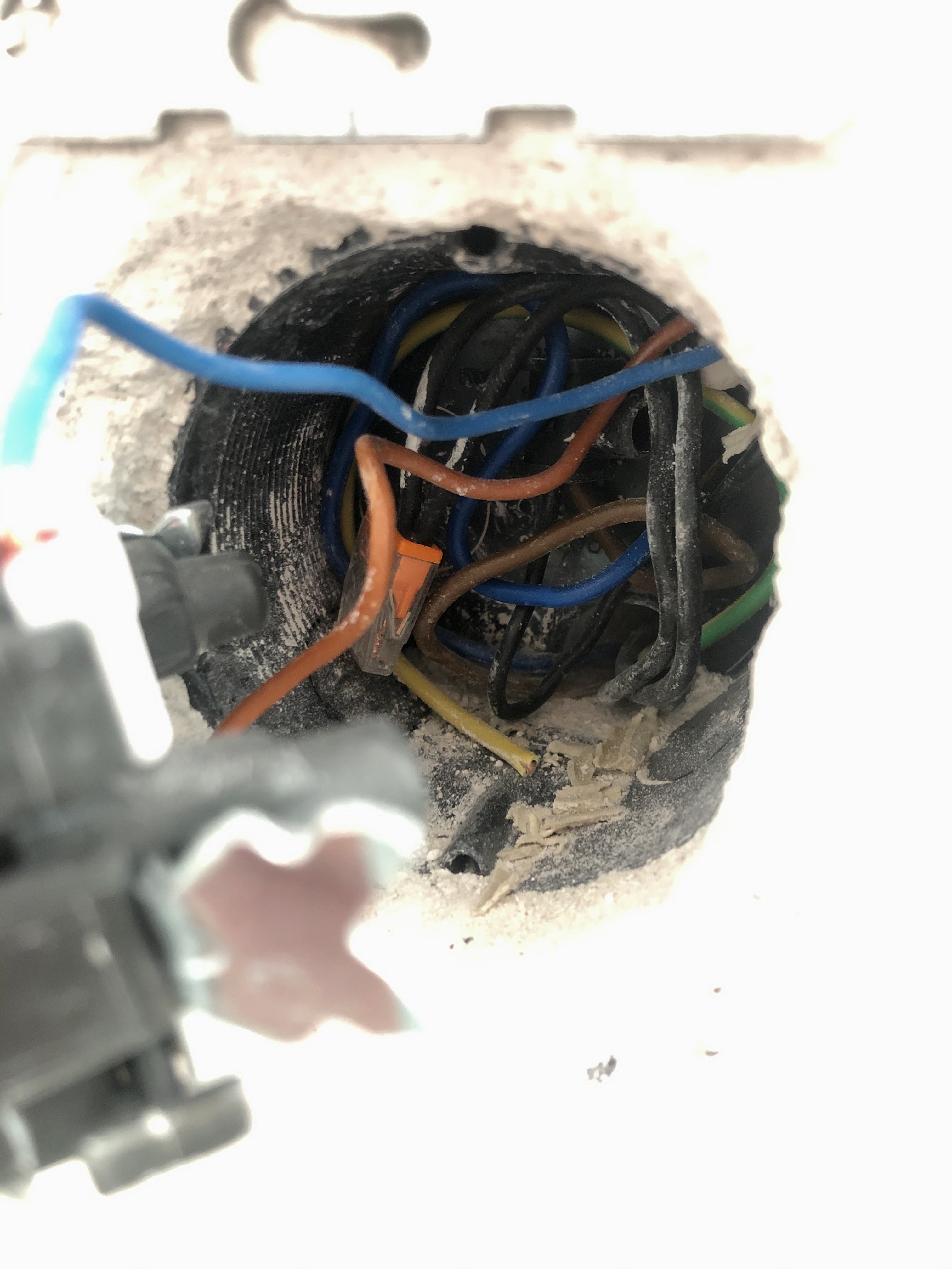

Der Vorbesitzer des Hauses (Elektriker) hat da richtig einen hingepfuscht
Das andere Kabel ist tot. Somit kein "echter" Neutraler vorhanden. -

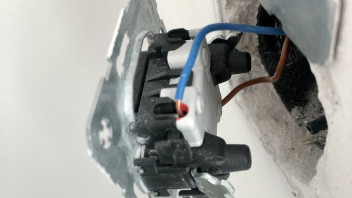

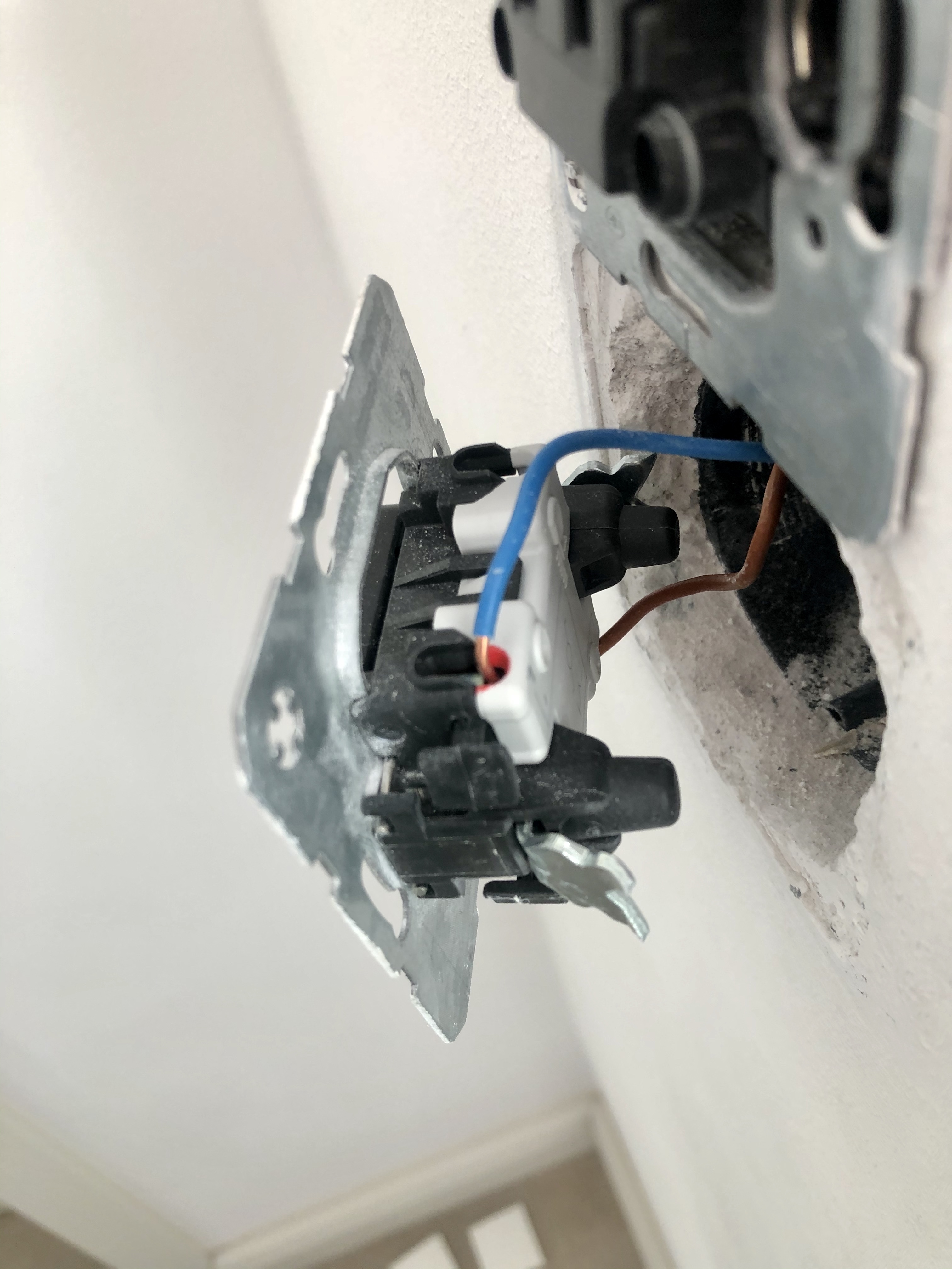

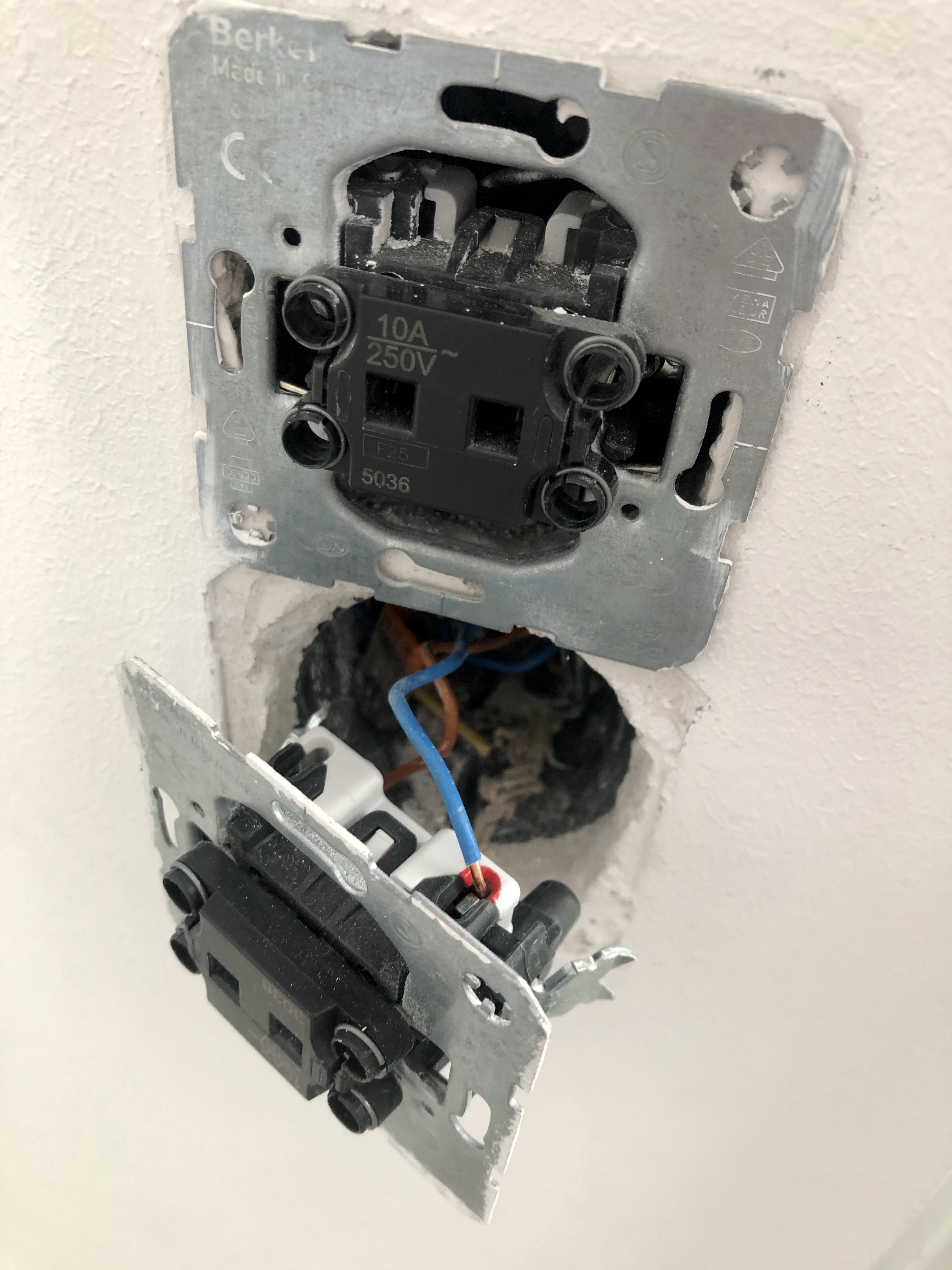

Ich habe mir die Anleitungen bereits angesehen. Bei mir sind allerdings nur 2 Kabel am Schalter angeschlossen.
Ist es mit den Kabeln überhaupt möglich einen Fibaro anzuschließen?
