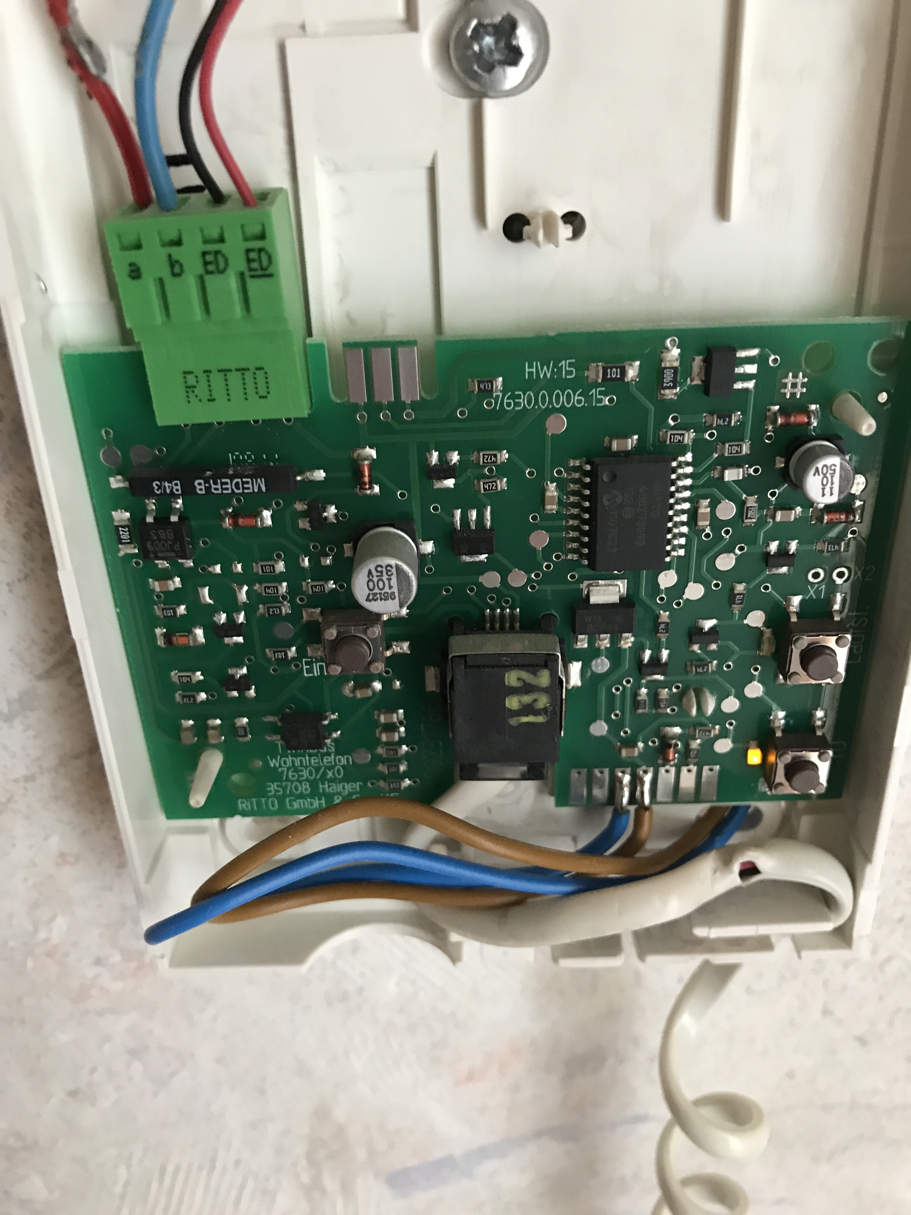

Nello ist ausgebaut
ich möchte mich mal revanchieren und euch von meinem neuen Türöffner berichten.
Ich habe einen Shelly1 genommen und den Schließer in der Ritto 7630 auf Pin 3+4 gelötet.
Den Shelly dann als Taster konfiguriert und fertig.
Allerdings mit Fremdspannung da das Bus-System von Ritto sehr empfindlich reagiert.
Gruß
Peter
