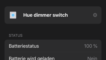

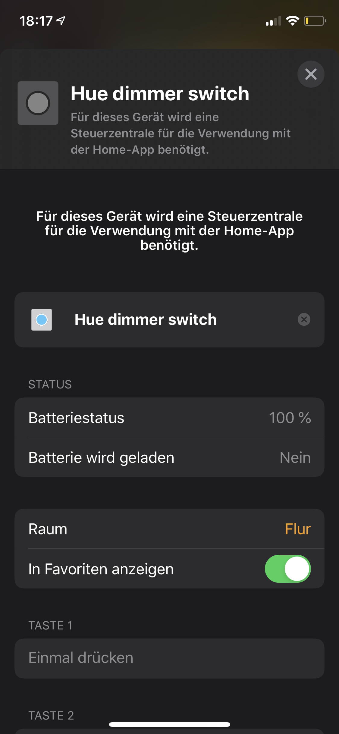

Guten Abend! Das beantwortet sich schnell, wenn man weiß, dass Dein Vorhaben nichts anderes darstellt, als in HomeKit eine Automation anzulegen. Und für Automationen jeglicher Art wird in HomeKit IMMER eine Steuerzentrale benötigt. Da beißt die Maus keinen Faden ab.
Danke für deine schnelle Antwort. Je mehr ich darüber nachdenke, desto logischer wird es. Ich habe die Steuerzentrale mit der Bridge durcheinander gebracht. Naja, dann werde ich wohl morgen in den Apple Store gehen und mal ein IPad kaufen. Hatte gehört dass sich ein IPad nicht immer gut als Zentrale nutzen lässt, aber ich werde es mal probieren. Wollte sowieso schon länger ein IPad ![]()

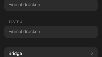

Guten Abend,
ich habe zu Weihnachten endlich mal die Philips Hue Dimmer Switches bekommen.
Seit einiger Zeit habe ich bereits einige Philips Hue Glühbirnen, Osram Steckdosen und ein Nanoleaf. Homebridge habe ich dementsprechend auch am laufen, da ich ja sonst die Steckdosen nicht in der Home-App sehen würde.

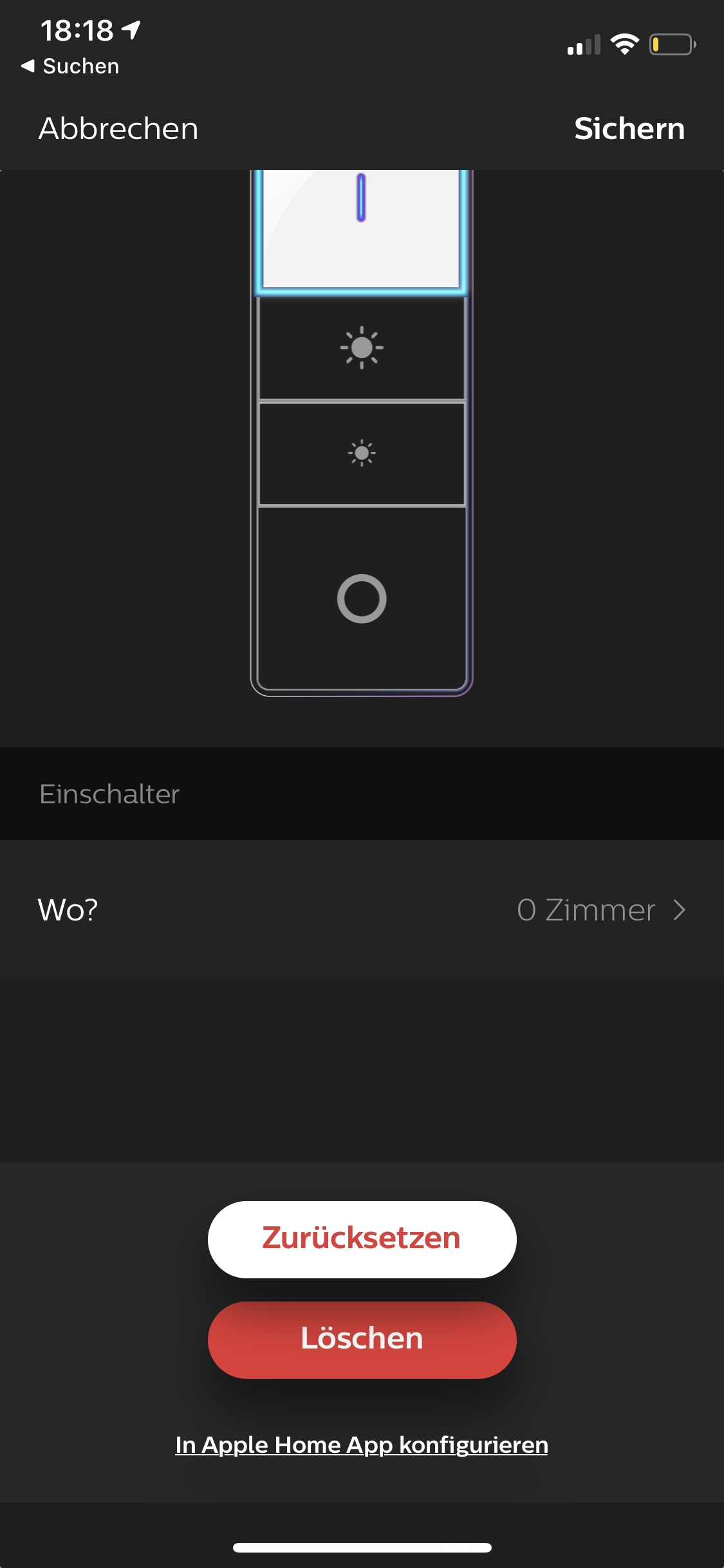

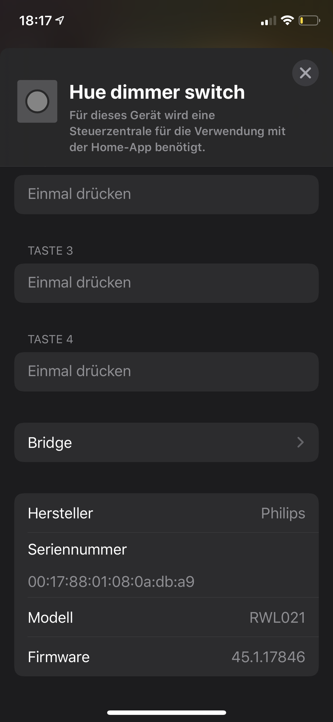

Jedenfalls habe ich meinen Schalter in der Hue-App konfiguriert gehabt und es hat auch funktioniert. Allerdings möchte ich es in der Home-App konfigurieren, damit ich meine Szenen benutzen kann. In der Hue-App gibt es ja die Option "In Apple Home App konfigurieren". Danach öffnet sich die Home-App und ich bin direkt in den Einstellungen des Schalters. Dort kann ich aber keine Tasten belegen, weil ganz oben steht "Für dieses Gerät wird eine Steuerzentrale für die Verwenung mit der Home-App benötigt.".

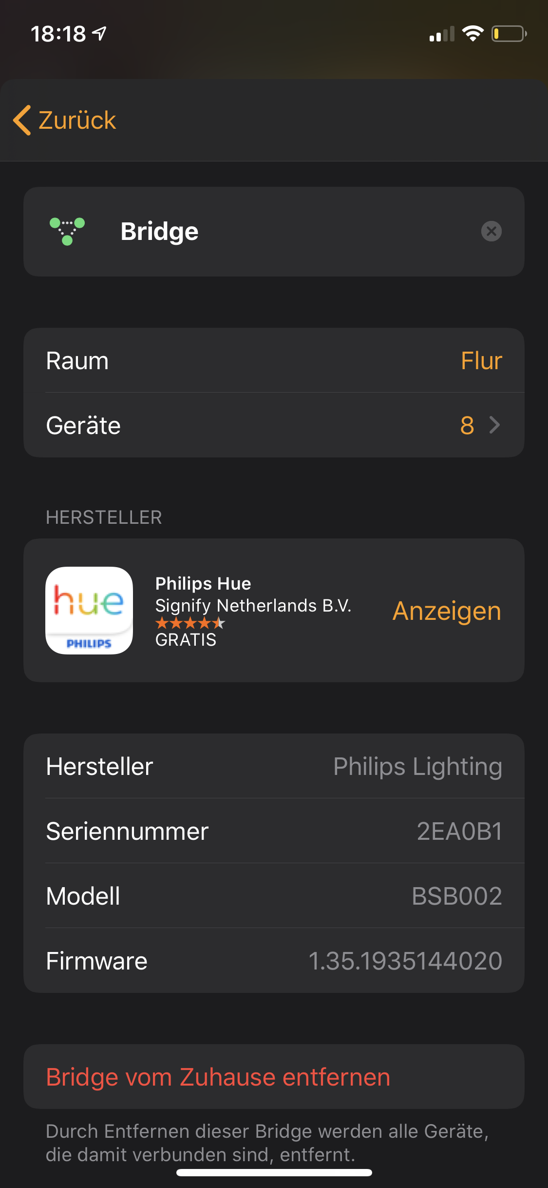

Tippe ich dann unten auf "Bridge" wird mir meine Philips-Hue Bridge angezeigt. Dies ist soweit korrekt, da dort ja auch noch 7 Lampen an der Bridge hängen. Diese funktionieren aber einwandfrei. Nur bei den Schaltern kommt die besagte Fehlermeldung.
Ich hatte schon überlegt ob es eventuell an der Homebridge liegt, aber eigentlich kann dies ja nicht sein.
Eventuell hat ja wer schon ähnliche Erfahrungen damit gemacht und kann seine Erfahrungen mit mir teilen.
EDIT: Mir fiel gerade auf dass mit Steuerzentrale wahrscheinlich ein IPad vorhanden sein soll. Aber warum brauche ich das? Das muss doch irgendwie ohne gehen.
