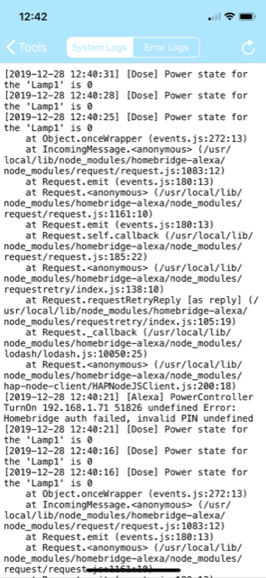

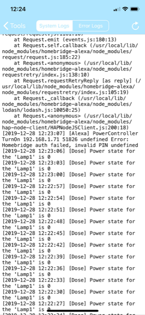

    ja, mit der Pin war eben ein Fehler.
    Jetzt sieht die Log-Datei aber wie folgt aus.
    Power state von 'Dose' wird als 0 angezeigt, sobald ich den Schalter 'Dose' in der App betätige.
    Es kommt dann beim Alexa-Sprachbefehl immer nur 'Gerät reagiert gerade nicht.
    Betätigt man den Schalter in der Alexa-App anstatt Sprachbefehl geht es auch nicht. Da kommt dann immer die Meldung 'warten auf Default manufacturer'...
