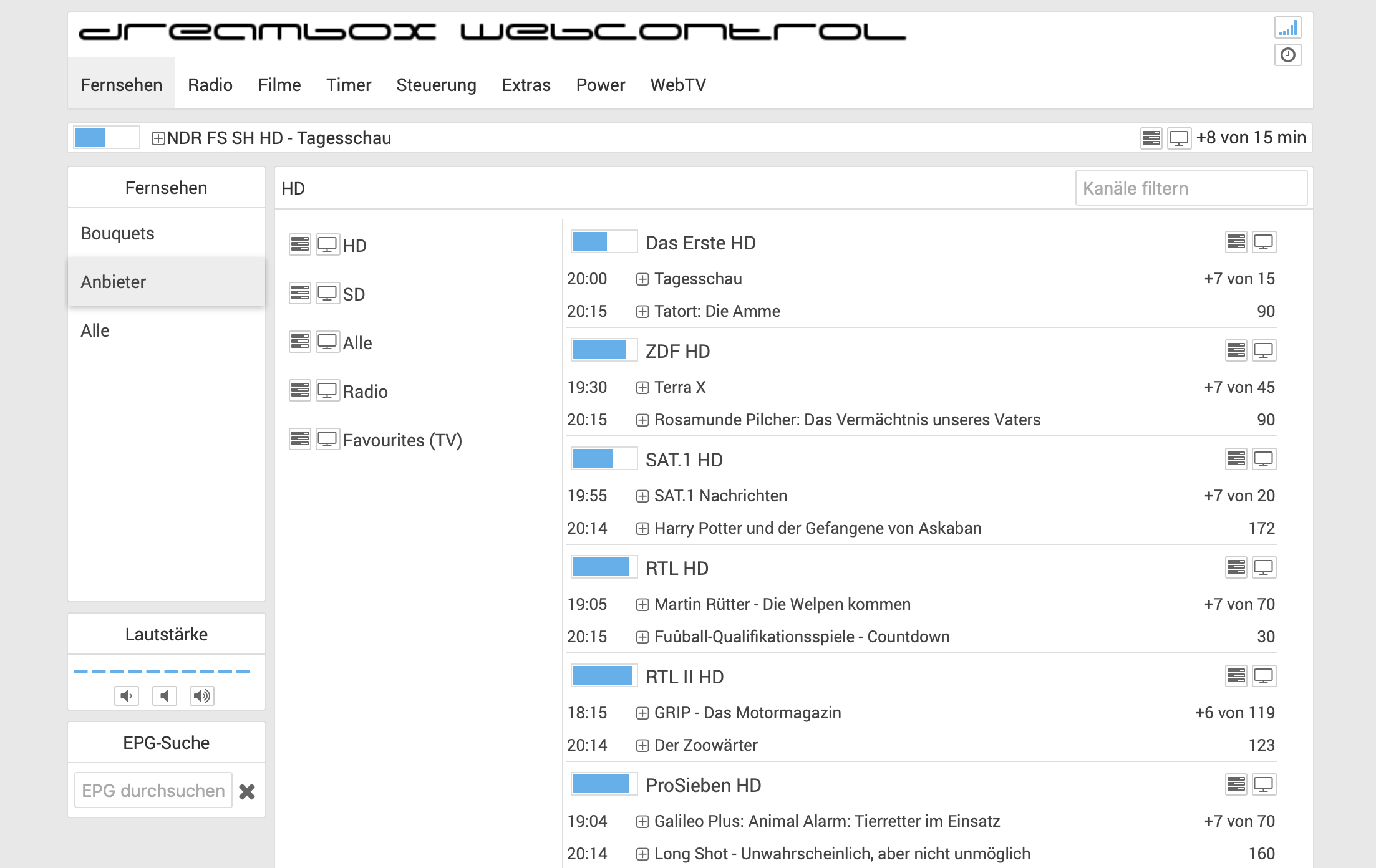

    habe die Homebridge heute aktualisiert (node, npm, etc. alles auf dem neuesten Stand) und möchte gerne meine Dreambox (original Image mit Gemini) einbinden. Auch vor dem Update lief es schon nicht (bei der letzten Installation klappte es wunderbar, dann kam irgendwann ein Fehler), jedoch wollte ich heute mal alles "auf Stand bringen" und einmal aufräumen und alles wieder zum laufen bekommen.
    Auf der Dreambox habe ich über die Systemeinstellungen für den User "root" ein Passwort vergeben. Zugreifen kann ich über das WebIf und auf dem Mac über das Programm "e2remote". Bouquets habe ich mehrere (HD, SD, Alle, Radio, Favourites (TV)).
    Ich habe das Plugin Homebridge-dreambox installiert bekomme es aber nicht hin, das es läuft und mir das Bouquet "HD" in der Homebridge angezeigt wird. Meine Einstellung in der config.json
