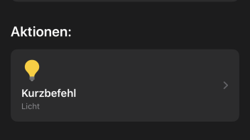

ich habe seit ein paar Tagen ein merkwürdiges Problem mit meinen Automationen, vorab: diese haben nun bestimmt 3-4 Monate problemlos funktioniert.
Es sind simple Automationen, die mit Eve erstellt wurden und Homebridge-Geräte zu einer bestimmten Zeit, An oder eben Aus schalten, mehr nicht.
Teilweise wollen diese jedoch nichtmehr.
Ich habe z.B. eine Automation die jeden früh meinen Robovac putzen lässt, hat immer problemlos funktioniert, tut es imme noch.
Dann habe ich mehrere Automationen die die Aquarium-Beleuchtung (Meross Steckdose) steuern, hier funktioniert es auch teilweise(6-8 Uhr an, 12 Uhr wieder an) nur die letzte Automation, die das Licht um 22 Uhr ausschalten soll, funktioniert teilweise nicht.
