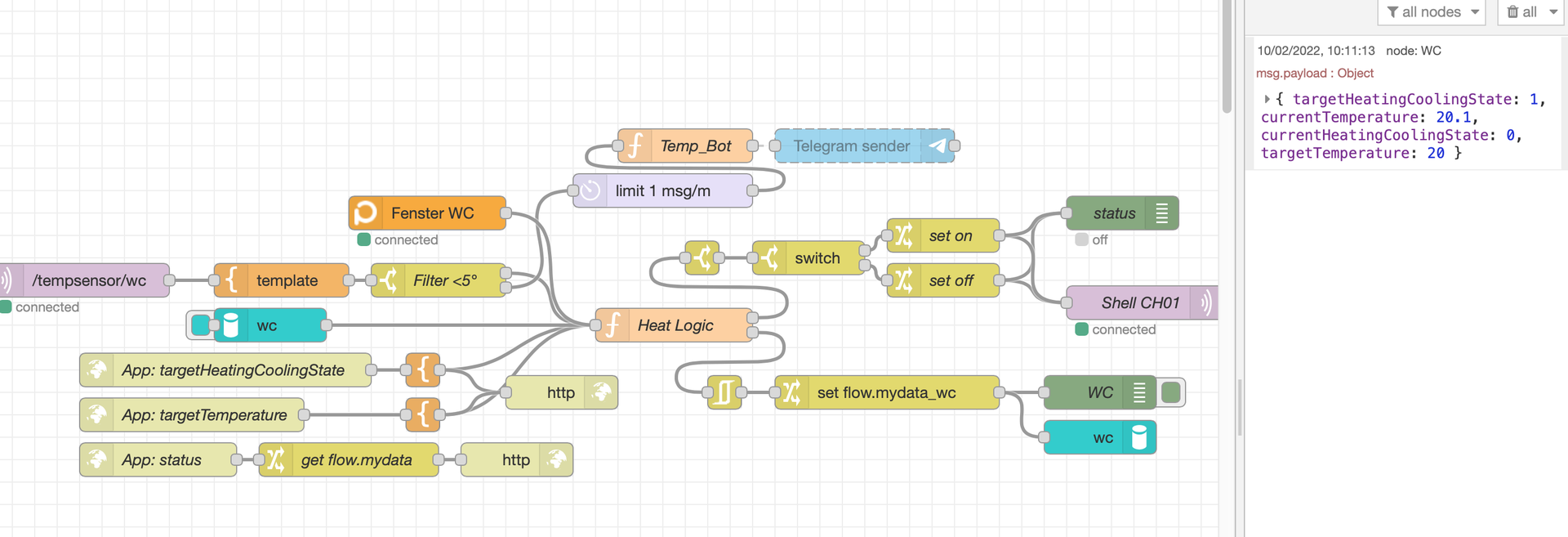

Hallo *
Ich bzw. Bruder standen bzw. stehen gerade vor dem selben Problem.
Wir testen es gerade mit https://www.npmjs.com/package/homebridge-web-thermostat , etwas node-red,
Xiaomi LYWSD03MMC Sensoren, Shelly rgbw2 und 24V Stellantrieben.
Temp und Befehle werden per mqtt gesendet - funktioniert alles bisher ziemlich gut.
Die Temps lassen sich dann per Siri, Homekit-Automation oder Kalender steuern.
(Natürlich hat man dann nix an der Wand zum einstellen, aber wie oben schon geschrieben hat man irgendwann sein Temp. eingestellt bzw kann durch Home-App, Siri "eingreifen")
...das nur als Gedanken/Idee/Denkanstoß falls jmd gerade auch an so etwas arbeitet.
Bei Fragen einfach melden

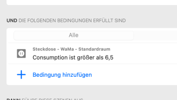

Bei Erfüllen der Bedingung zwischen 0,1 und 7 Watt Verbrauch wird der Delay-Schalter des Plugins homebridge-delay-switch EIN-geschaltet.
Das Plugin homebridge-delay-switch steht auf 3 Minuten (180.000 Millisekunden) Verzögerung. Würde also nichts weiter von mir vorgesehen, würde der in das homebridge-delay-switch Plugin integrierte Bewegungsmelder ausgelöst und die dafür vorgesehene Benachrichtigungsautomation ausgelöst.
Leider fällt meine Waschmaschine während des Waschgangs auch in diesen Wertebereich.
Das Schöne an dem Plugin ist, dass ein manuelles oder automatisierte Ausschalten des Delay-Schalters vor Ablauf der eingestellten Zeit, einfach nur den Schalter AUS-schaltet, ohne den integrierten Bewegungssensor zu aktivieren.

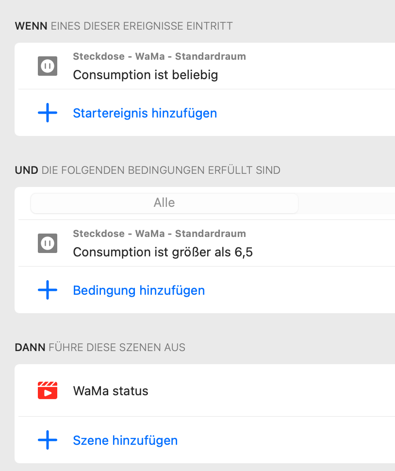

ja genau .... so hab ich es im Prinzip auch gemacht. nur wird bei mir der delay-switch getriggered, wenn das ding läuft und immer wieder neu-gestartet solange der Verbrauch oberhalb von 6,5 Watt ist. mein Delay-switch steht derzeit auf 6 min. Damit auch jede pause bei dem eco-programm abgefackelt wird.

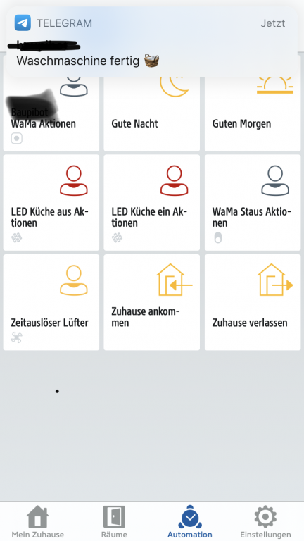

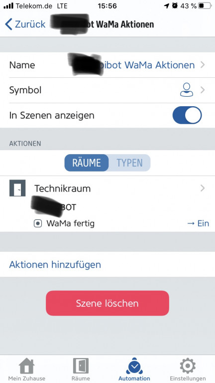

ich hab es so gelöst:
Wenn verbrauch >6 Watt dann WaMa Status ein (als virt. Switch über homebridge-delay-switch, delay switch ist bei mir auf 5 min eingestellt)
wenn der WaMa Status abgelaufen ist, wird ein Motion Sensor getriggered, was dann bei mir eine Telegram Nachricht aus löst (homebridge-telegram)
ist das irgendwie verständlich?
