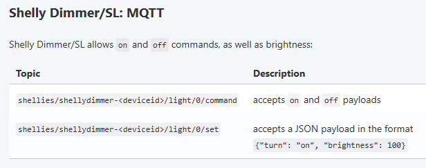

    ich bin kein Profi im programmieren und bekomme die Konfiguration für meinen Shelly Dimmer auf meiner Pi Bridge einfach nicht vollständig zum Laufen. Ein/Aus klappt, dimmen geht aber nicht.
    Ich nutze das "Homebridge Mqttthing" Plugin
    Nachfolgend meine Konfiguration:
    "accessory": "mqttthing",
    "type": "lightbulb",
    "name": "Sellydimmer_#1",
    "username": "xxx",
    "password": "xxx",
    "topics": {
    "getOn": "shellies/shellydimmer-D0E356/light/0",
    "setOn": "shellies/shellydimmer-D0E356/light/0/command",
    "setBrightness": "shellies/shellydimmer-D0E356/light/0/set",
    "getOnline": "shellies/shellydimmer-D0E356/online"
    "onValue": "on",
    "offValue": "off",
    "onlineValue": "true",
    "logMqtt": true
    Vielleicht kann mir ja jemand helfen. Gemäß Shelly soll die Syntax folgendermaßen aussehen:
