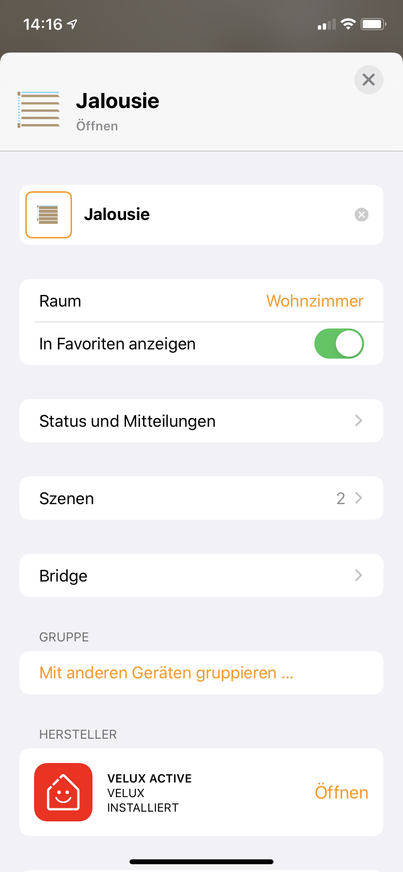

Ganz einfach. Du meldest Dich am pc bei Tahoma an und gehst auf Einstellungen und dann io-System. Dann auf Sicherheitsschlüssel senden. Zuvor richtest du die VELUX Box auf „Empfang ein“. Dann siehst Du Deine somfy Geräte in der VELUX App, die Du dann in HomeKit registrierst.

Hallo, ich habe ebenfalls Tahoma im Einsatz und mir die VELUX Bridge gekauft. Die Integration hat zuerst nicht geklappt, VELUX hat aber einen sehr kompetenten Support. Die haben sogar eine Referenz-Installation von Somfy dort. Seit dem sehe ich all meine Jalousien in HomeKit und es funktioniert alles perfekt. Einzig werden noch keine horizontalen Markisen unterstützt, was aber bald kommen soll.

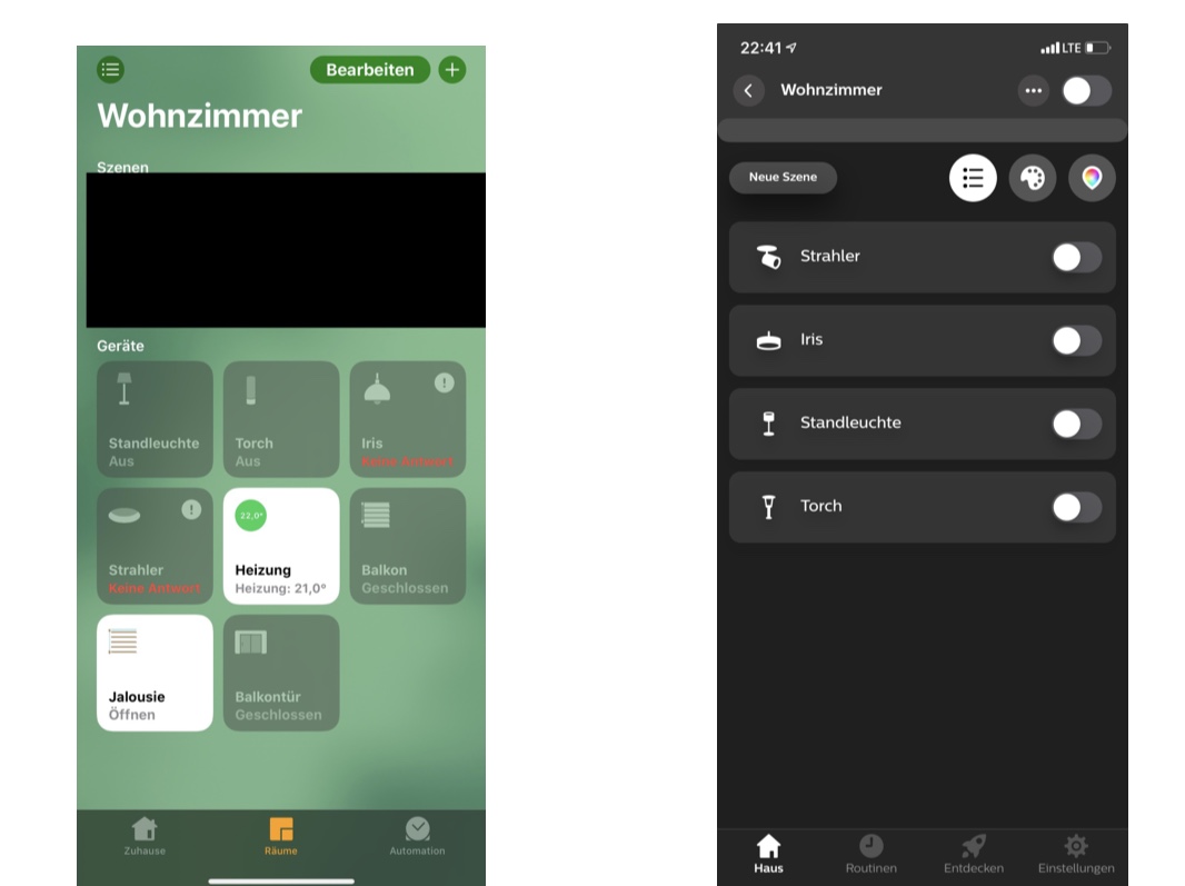

Ich nutze Philips Hue in Verbindung mit HomeKit. Das funktioniert seit eh und je einwandfrei. Nun habe ich vor einiger Zeit Zigbee 3.0 Aktoren an einige Lichtschalter montiert, die entweder dimmen oder schalten (https://www.iluminize.com/de/s…-dimmaktor-400w-230v.html). Diese Aktoren sind selbst nicht HomeKit zertifiziert, verbinden sich jedoch mit Hue. Und da ist die Kuriosität:

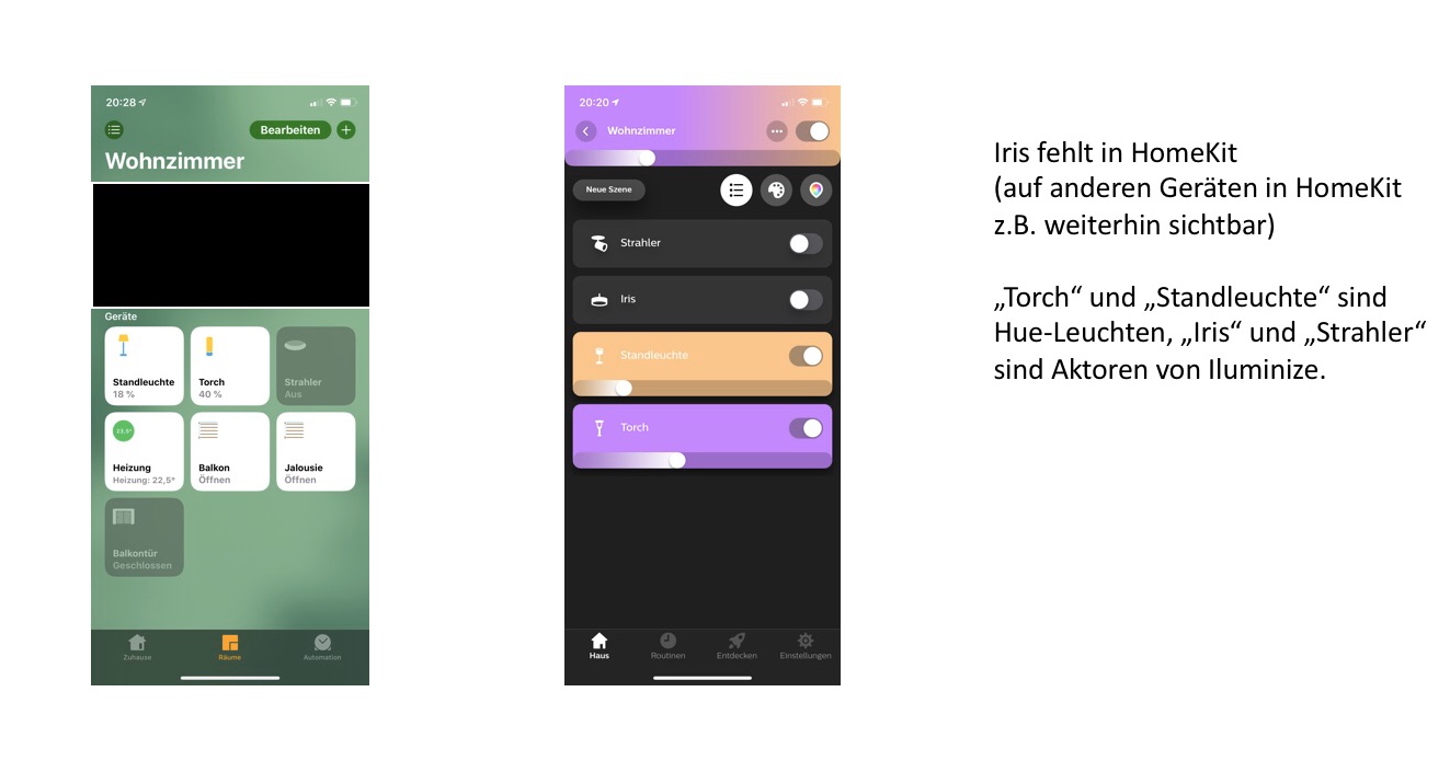

Die Aktoren erscheinen als Lampen in Hue und das funktioniert einwandfrei. Ohne Probleme. Die Aktoren werden allerdings auch in HomeKit angezeigt, wie jede andere hue Leuchte auch. Allerdings geht dies nicht lange gut. Nach einiger Zeit werden Aktoren in HomeKit nicht mehr angezeigt (völlig verschwunden) oder sind nicht mehr erreichbar („keine Antwort“). In Hue läuft weiterhin alles gut. Ich habe bei einigen im Forum gelesen, dass einige nicht HomeKit fähige Schalter/Leuchten, die in Hue als Drittzubehör integriert sind, niemals in HomeKit angezeigt werden. Hier nutzen dann einige Leute HomeBridge. Dieses Verhalten ist für mich logisch, da diese Geräte ja nicht HomeKit zertifiziert wird und Hue eine Integration in HomeKit nicht zulässt. Doch warum funktioniert es bei mir manchmal und manchmal nicht?Bei mir ist das Verhalten aber nicht erklärbar. Setze ich z.B. die HomeKit Integration in Hue zurück und verbinde Hue erneut in HomeKit, dann werden alle Leuchten angezeigt. Allerdings nur für einige Zeit. Welche Leuchten dann verschwinden und noch funktionieren, scheint willkürlich. Von innen per Wifi geht es prinzipiell zuverlässiger als von außen per LTE.

Ich habe Hue (Neueste Bridge) mit HomeKit im Einsatz. Als HomeBridge für HomeKit nutze ich einen HomePod und auch ein Apple TV 4K.
Vor einiger Zeit habe ich Zigbee 3.0 Aktoren der Firma Iluminize in mein Hue System integriert und diese funktionieren in der Hue App ohne Probleme. https://www.iluminize.com/de/s…-dimmaktor-400w-230v.html

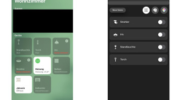

In HomeKit werden diese Aktoren als Lampen automatisch angezeigt, wie alles, was im Hue System vorhanden ist.Nach einiger Zeit habe ich jedoch das Problem, dass genau diese Aktoren in HomeKit keine Antwort mehr zeigen, native Lampen von Hue allerdings weiterhin ohne Probleme funktionieren. Speziell tritt das Thema auf, wenn man via HomeKit App von außen zugreifen möchte.
Letzten Endes hilft es nur noch, regelmäßig die HomeKit Verbindung in der Hue App zu löschen und Hue erneut mit HomeKit zu verbinden.
Was mich stutzig macht: die Aktoren werden in der Hue App genauso zuverlässig angezeigt wie native Leuchten von Philips. In HomeKit verlieren diese Aktoren allerdings regelmäßig an Verbindung, obwohl mit nativen Hue Lampen niemals Probleme in HomeKit auftreten.
Habt Ihr eine Idee, woran das liegen könnte? Habe sogar schon mein Haus in HomeKit komplett gelöscht und neu aufgesetzt. Half auch nicht.
