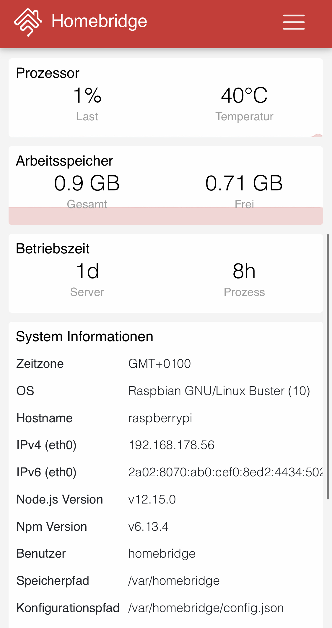

-WLAN einrichten an der Raspberry hat nicht funktioniert. Alles eingegeben, aber wird im Netzwerk nicht angezeigt.
Bin dann vorerst mal mit LAN Kabel rein.
-SSH Schlüssel funktioniert nicht, es kam keine Fehlermeldung. aber muss dennoch jedes mal wenn ich aufs Raspberry über mein Mac zugreifen will das Passwort eingeben.

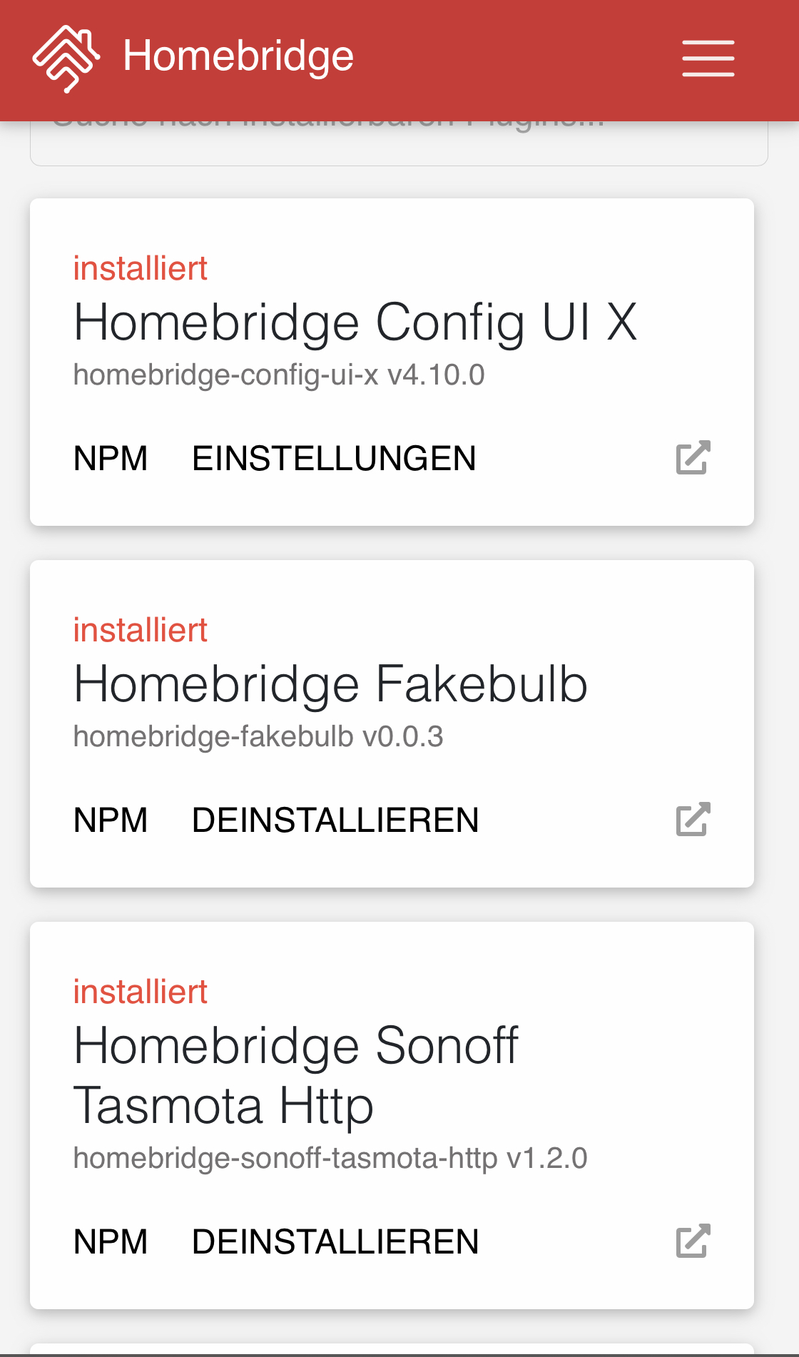

als Plugin habe ich momentan: homebridge-sonoff-tasmota-http v1.2.0

Muss ich hier in der Config noch irgendwas anderes reinschreiben oder muss es so funktionieren?
Ich hab auch schon andere Sonoff http Plugins versucht, ohne Erfolg.
Muss bei der Raspberry noch etwas anderes beachtet werden, was in der Anleitung fehlt?
