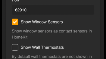

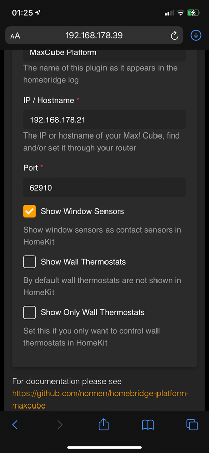

    Ich hatte „allow_wall_thermostat“ einmal auf „true“ gesetzt, um dies auszuprobieren. Nach Änderung auf „false“ bleiben diese aber sichtbar.
    In der UI sind unter Geräte die Wandthermostate sichtbar und daher wohl auch in Apples HomeApp. In den Einstellungen für das Plugin ist dies jedoch deaktiviert (s. Foto)..
    Weiß jemand Rat?
