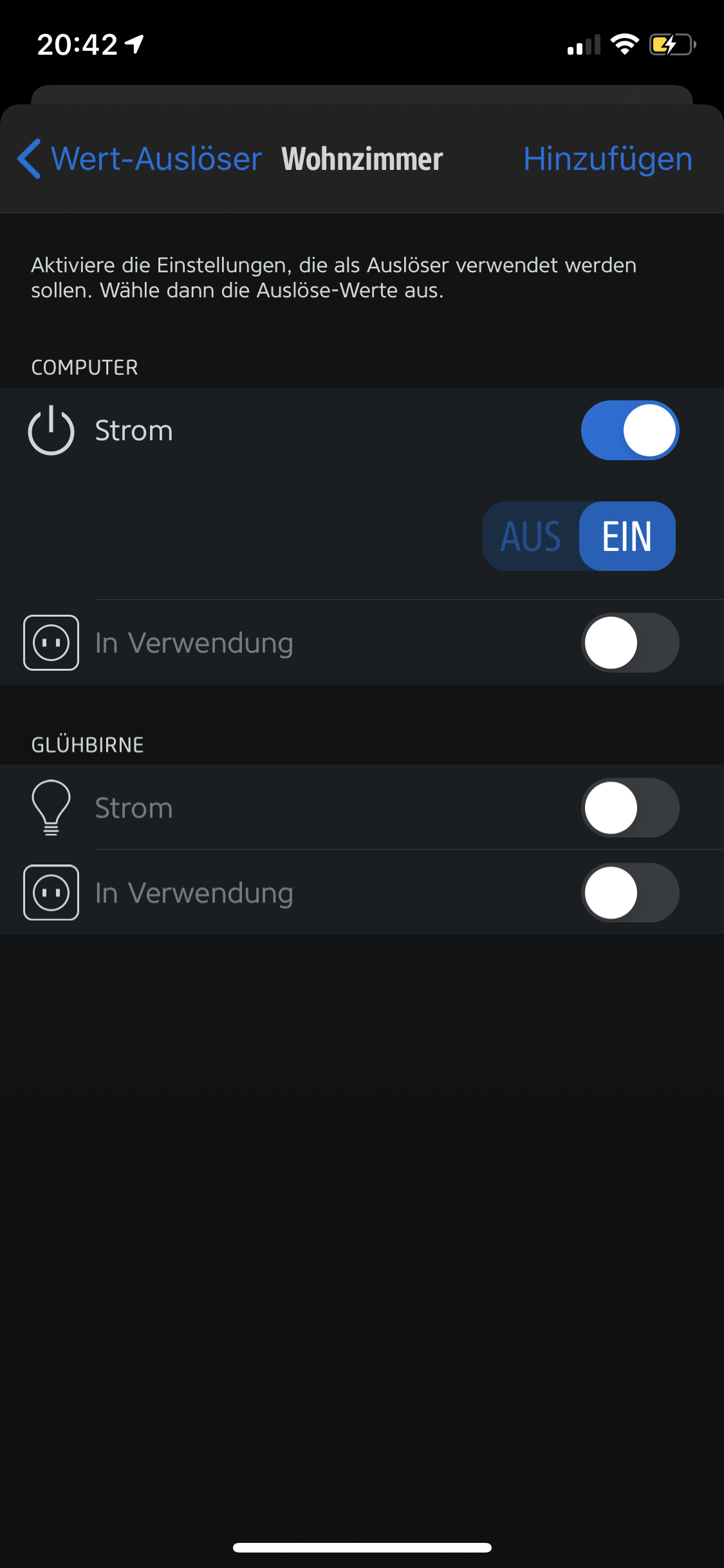

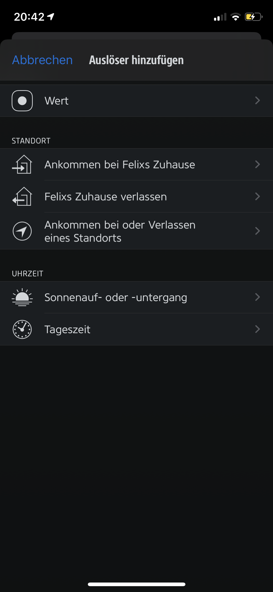

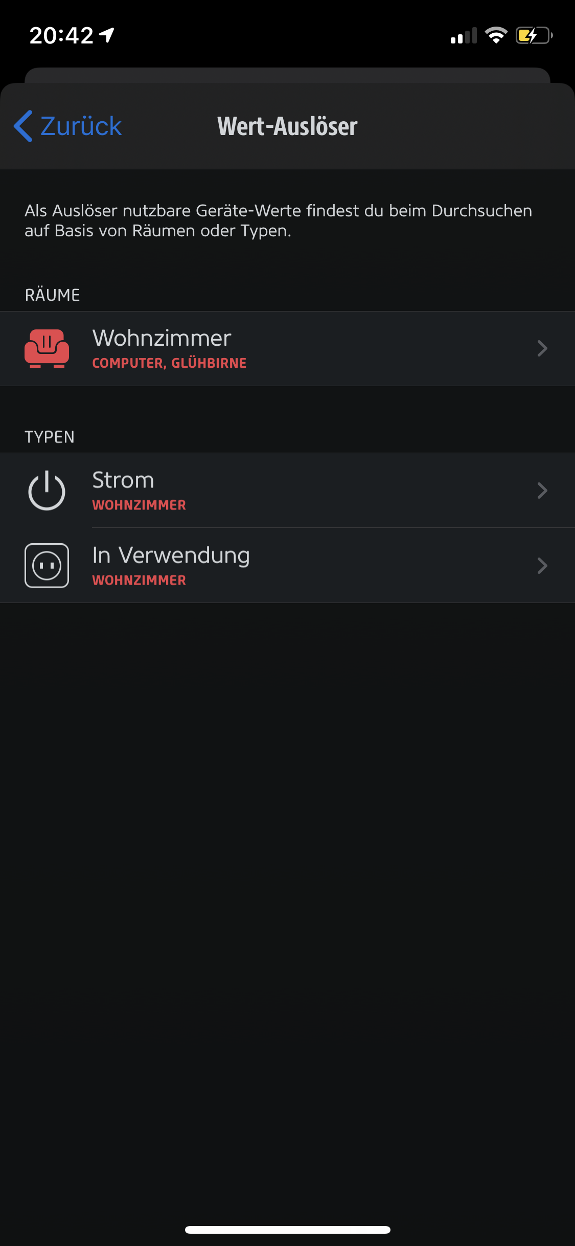

Wow. Ich will nur ein bisschen mit meiner App rumspielen dass ist mir zu viel 🙈
Wenn ich den Verbrauch als Auslöser einstellen könnte jedoch geht das bei eve in der App nicht. Man hat nur die Option Ein/Aus obwohl der Menüpunkt Wert-Auslöser vorhanden ist.
Ne das ist ein gescheiterer Versuch 🙈

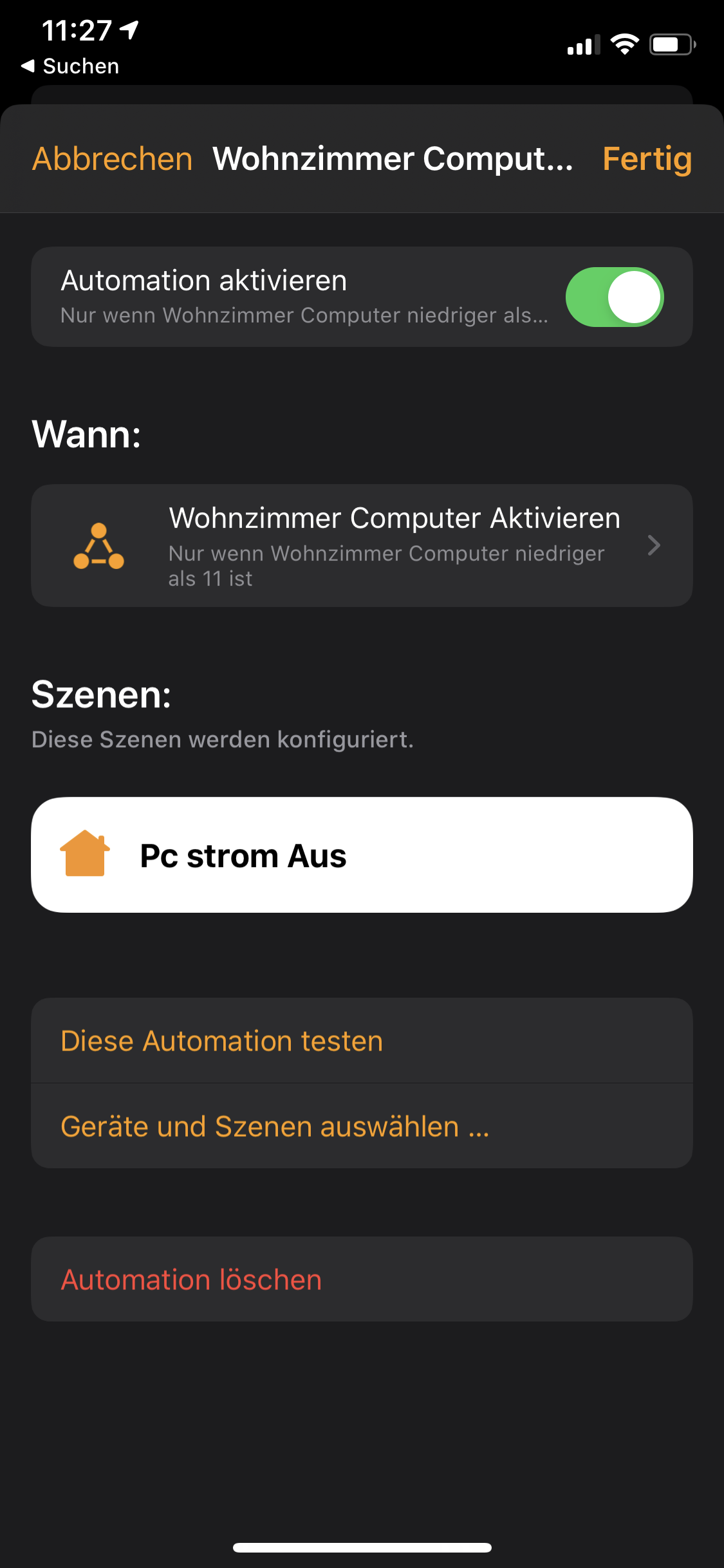

Guten Abend,
Ich habe ein Problem mit meiner Eve Energie welches ich endlich mal angehen möchte. Mein Computer ist über Eve Energie am Strom verbunden damit kann ich meinen Computer einschalten und er startet automatisch über eine Einstellung im Uefi(Bios). Ich hätte gerne noch eine Automation dass wenn mein Computer Heruntergefahren ist nach ungefähr 10 Sekunden und Verbrauch kleiner 10 Watt der Schalter Aus geht.
Die Szene Computer aus habe ich noch hinbekommen jedoch scheitere ich an den anderen Einstellungen immer und immer wieder... Ich würde mich über Hilfe sehr freuen!![]()
