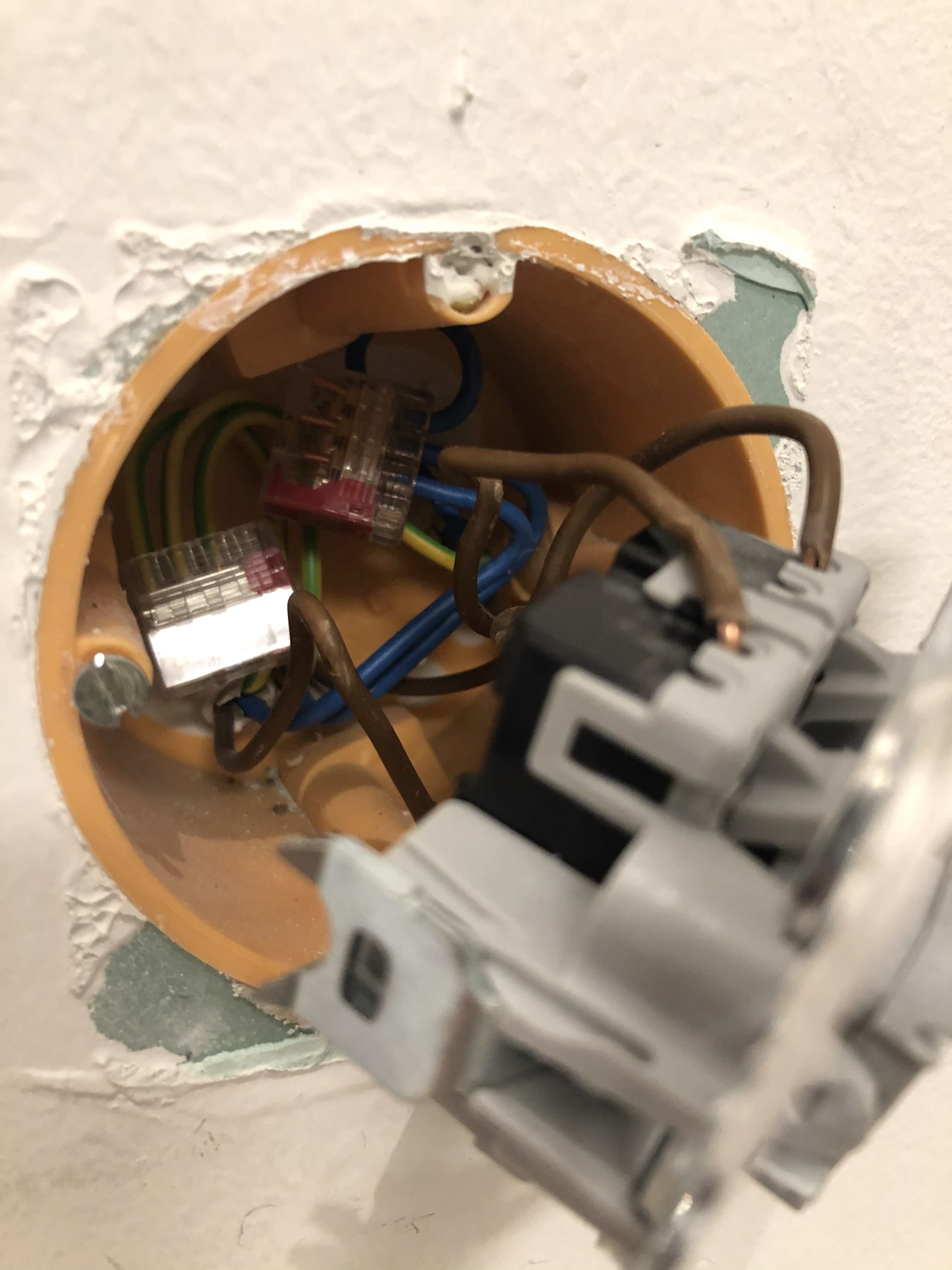

danke für eure Antworten, anbei ein Bild von der Dose.
Ich würde wie Weeedmaan schon gesagt hat eine Leitung überbrücken (die zu den GU10), sodass diese immer unter Strom sind. Für die Leitung zur Spiegellampe würde ich folgendes einsetzten.
Dann eine Abdeckung drauf, sodass man keinen Schalter mehr sieht.
Wird mein Plan funktionieren?
