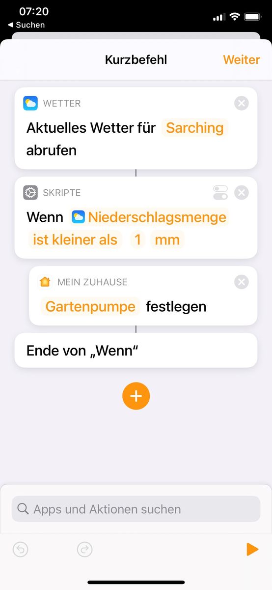

Ich habe eine Automation erstellt, bei der die Steckdose für die Gartenpumpe (und somit Rasensprenger) täglich um 4 Uhr aktiviert wird.
Das ganze sollte eigentlich nur passieren, wenn die vorhergesehene Regenmenge kleiner als 1mm ist. Die letzten beiden Tage war deutlich mehr Regen vorhergesagt und der Rasen wurde trotzdem bewässert. Hat jemand einen Tipp wieso das nicht klappt?

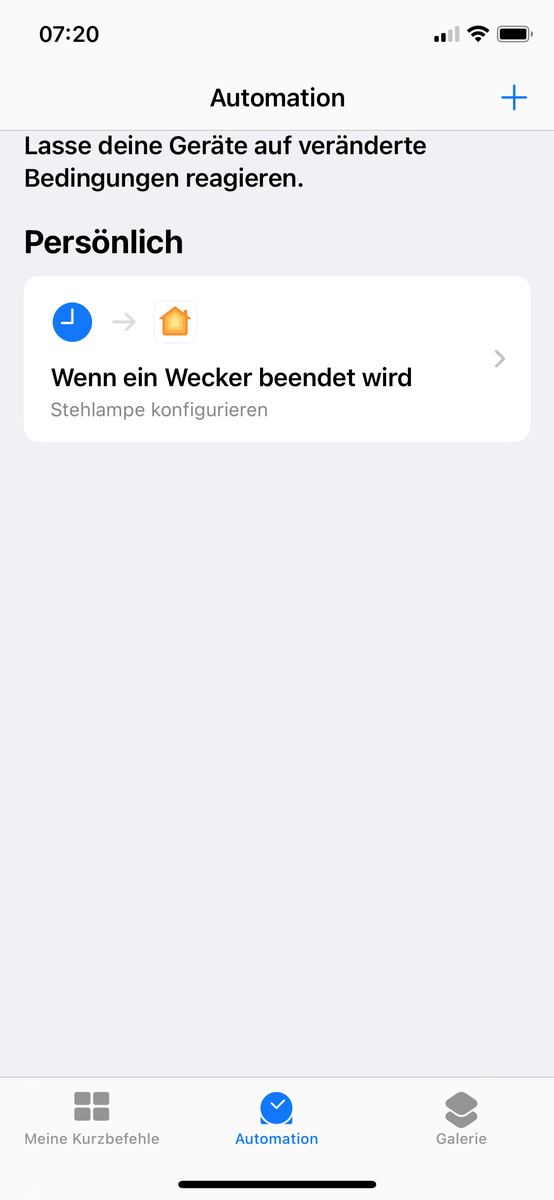

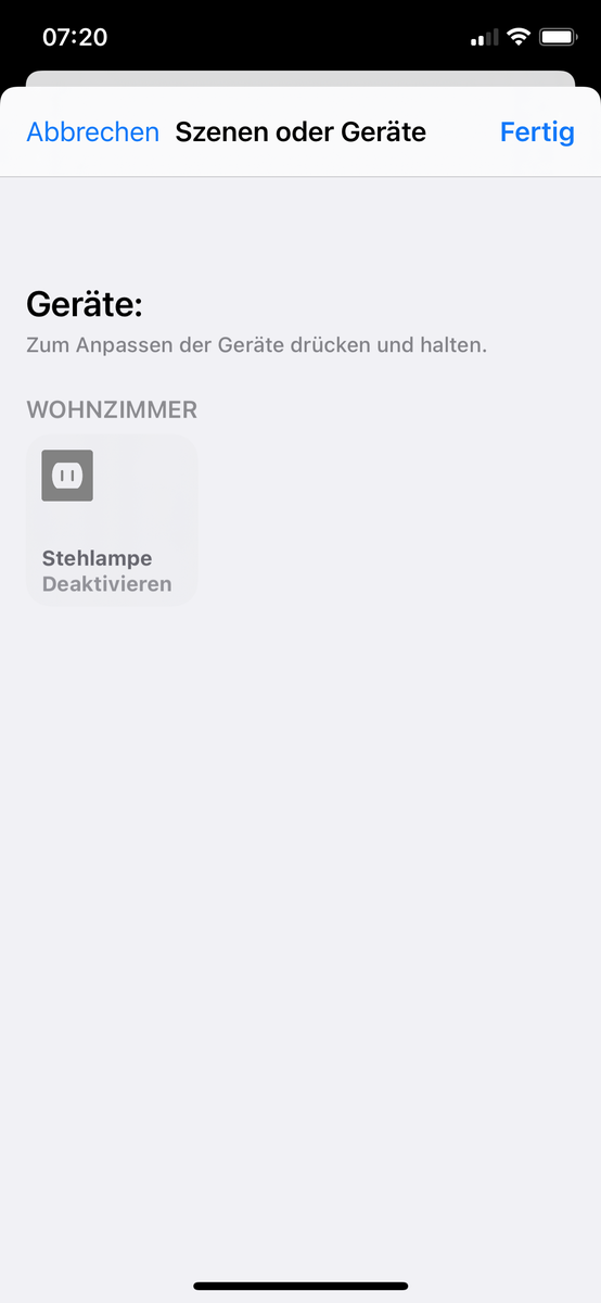

Ich habe als Beispiel folgende Automation versuche:
Wenn ein Wecker beendet wird
Ausführen Stehlampe einschalten
Allerdings steht bei Ausführen immer "Stehlampfe konfigurieren" (Bild 2). Klicke ich drauf und geh auf "Stehlampe festlegen", erscheint meine Lampe auch. Jedoch kann ich sie nicht auswählen? (Bild 3)
Hintergrundinfo: Ich hab das auf meinem iPhone angelegt. Die Basis von Homekit läuft auf dem iPad, das leider nur noch mit iOS 12 läuft. Kann es daran liegen, dass ich meine Lampe nicht anklicken und auswählen kann?Ich habe auch ein zweites Beispiel versucht, wo ich die tägliche Vorhersage des Wetters abrufe und wenn die Regenmenge kleiner als 3mm ist, sollte meine Steckdose schalten. Auch hier müsste ich auf "Szenen und Geräte festlegen" klicken. Das klappt ebenfalls nicht.

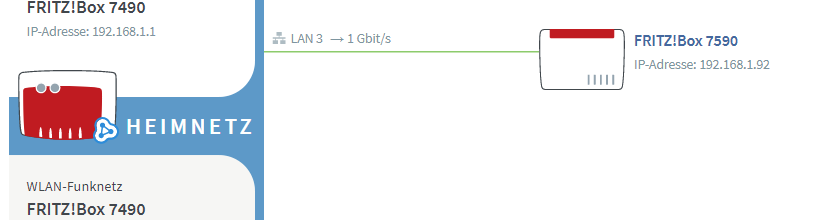

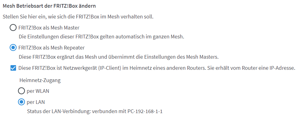

Ok... hab bei der neuen Fritzbox (7590) jetz in den Mesheinstellungen als Repeater konfiguriert:
Bei der Ersteinrichtung sah alles so aus, als würde das automatisch gehn, deswegen hab ich mir da keine Gedanken gemacht.

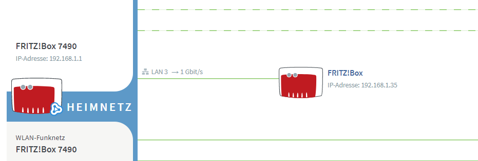

Auf der alten Box siehts so aus:
Denke es sieht jetzt besser aus... bin im neuen WLAN und Homekit ist aktualisiert
ich habe gestern eine zweite Fritzbox als Accesspoint installiert.
Im Netzwerk der bisherigen Fritzbox hat sie die IP 192.168.1.35 bekommen. Kann sie aber komischerweise nicht erreichen über diese IP.
Wenn ich im "neuen" WLAN bin, erreiche ich die Box unter der IP 192.168.188.1. Dort hat man auch Internet usw.
Alle Geräte die jetzt im neuen WLAN sind, haben keinen Zugriff auf die Geräte in der Home App. Es steht immer nur aktualisieren da. Die WLANs haben die selbe SSID und das selbe Passwort. Die Netzwerk müssten doch untereinander auch Zugriff haben. Was ich nicht verstehe, warum ich im alten Netzwerk nicht auf die neue Fritzbox komme.
