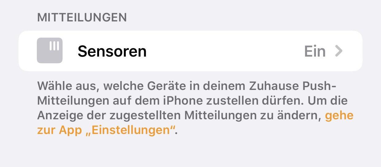

Lösung:
Hab ein bisschen herumprobiert und bei mir hilft einfach die Sensoren Push Nachrichten schicken zu lassen!
Seither schlafen sie nicht mehr ein.
Hoffe es konnte jemand helfen.

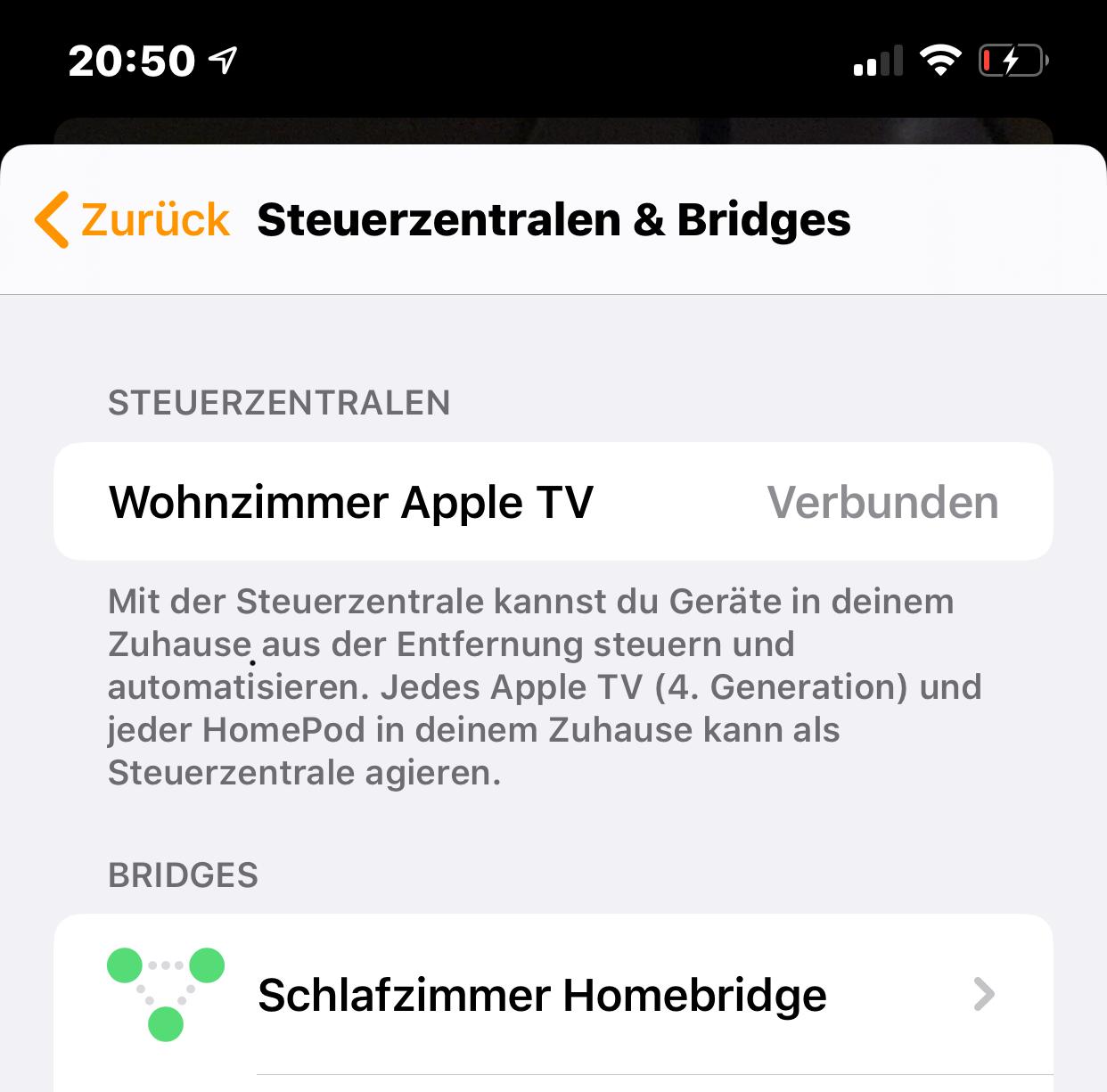

Zitatein ATV3 kann keine Steuerzentrale sein. Das können nur iPad, HomePod und ATV4. Vermutlich liegen dort „eure“ Probleme.
Also bin ja schon bisschen doof, aber so doof auch nicht :-).
Wie gesagt bei mir funktioniert ja auch alles (sogar fernzugriff auch auf die Kamera) nur eben bei eingeladenen Personen nicht. Bzw eben nur die Kamera nicht, jedoch ist mir das Problem jetzt bewusst es liegt wirklich einfach am ATV3. Apple erlaubt es der eingeladenen Person ein Livebild alle X Minuten zu kriegen :-).
Nunja... das reicht mir nicht als Grund um mir Apple Tv 4 zu kaufen. So wie ich das sehe gibt es ja wieder großartig keine Verbesserungen 4k ist es ja scheinbar auch nicht nur Full HD.
Vielleicht wird es ja mal der Homepod wenn mein H&K Box mal abschmiert :-).

Ich benutze im Moment die Homebridge mit einem Raspberry pi 3 und als Steuerzentrale hab ich noch ein AppleTV 3. Hab ein Camera Modul sowie Funksteckdosen eingebunden, die Funksteckdosen habe ich mit homebridge-cmd via raspberry-remote eingebunden. Funktioniert auch alles wunderbar!
Jetzt zu meinen Problemchen: Ich benutze Apple Home mit meiner besseren Hälfte zusammen und habe bemerkt das wenn ich einen Schalter aktiviere wird es bei Ihr nicht synchronisiert heißt bei mir steht On und bei Ihr Off - das führt halt immer zu Verwirrung. Gibt es da eine Lösung?
Das zweite ist das der Kamerastream bei ihr nicht geladen werden kann, was wirklich seltsam ist weil sobald man mit ihrem Telefon auf das Kameramodul geht hört man das klicken von den Infrarot Dingern an der Kamera. D.h. ja angesprochen wird die Kamera ja schon irgendwie. Bei mir läuft alles wunderbar was ich damit in Verbindung bringe das ich sozusagen der Host bin von unserem Homekit Arrangement.
Apple schreibt:
"Apple TV (3. Generation) unterstützt weder den Fernzugriff für freigegebene Benutzer noch den Fernzugriff auf HomeKit-fähige Kameras."
Was aber für mich bedeutet in unserem heimischen Netzwerk sollte der Zugriff funktionieren oder?
