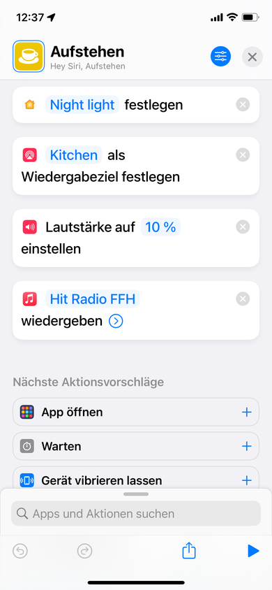

    Die Idee mit dem Kurzbefehl ist ein guter Ansatz, hab ich mal getestet aber funktioniert leider nicht. Der Trigger ist ein Schalter im Homekit und der Kurzbefehl muss somit wieder über eine Automation aktiviert werden. Das Ergebnis ist das selbe wie vorher er nutzt mein ATV als Wiedergabequelle und nicht mein Iphone.
