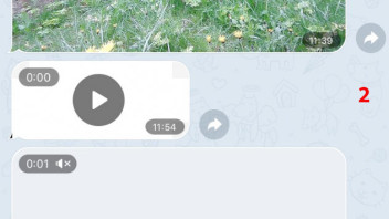

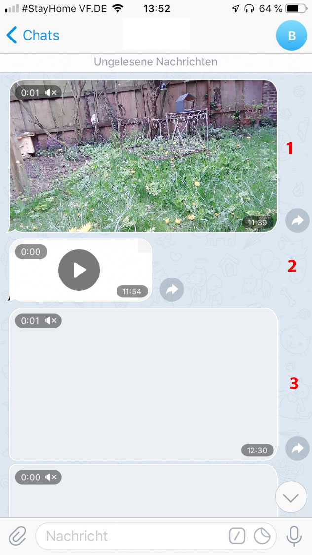

ich hänge hier mal etwas ran, was mir mit dem Plugin seit einiger Zeit schon aufgefallen ist - anbei dazu ein Screen, der es besser demonstriert.
Meine Kamera steht draussen und soll mir eine Nachricht per Telegram senden, wenn Bewegung registriert wird. Das tut sie auch - jedoch mit zum Teil sehr unterschiedlichem Ergebnis. Ich frage mich, woher das kommt.
Ziffer 1 im Screen - diese Ansicht bekomme ich sehr selten geschickt. Und ist eigentlich aber, was ich erwarten würde. Jedoch sind die Snippets nur sehr kurz (1-2 sec).
Ziffer 2 im Screen - bekomme ich hingegen sehr häufig. Erst nach einem Download wird mir der Play-Button in Telegram gezeigt. Der wiederum öffnet den Player und das Video ist einfach nur schwarz. Erst wenn ich das Video in den Aufnahmen meines iPhones speichere und mir dann aus der Fotomediathek anschaue, sehe ich etwas.
Ziffer 3 im Screen - ist ähnlich wie 1, aber bleibt "leer", also grau. Im Gegensatz zu 2 wird das "leere Video" aber sofort geladen - also nicht erst nach klick.
Ich bin etwas ratlos ob dieses Verhaltens und konnte bislang noch nicht nachvollziehen, wann welches Szenario auftritt. Wie finde ich den Fehler bzw. welche Erklärung gibt es für das Verhalten?
Sofern relevant auch noch der entsprechende Teil meiner config.
(Der VCodec auf "copy" hat das Problem auch nicht gelöst bzw. die Situation verändert - deshalb habe ich ihn auch so gelassen :))
Danke und Grüße
aba
