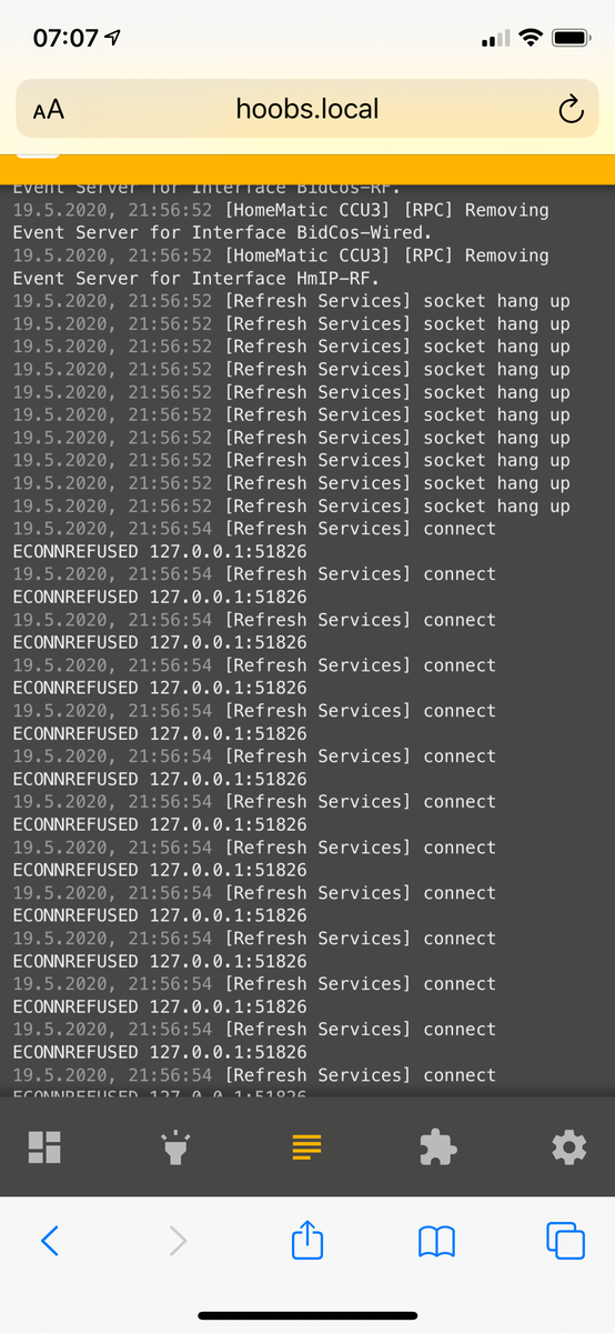

    ich habe fast täglich Abstürze meiner Homebridge. Das Probleme liegt anscheinend an Homematic.
    Hat jemand eine Idee?
    Ich finde es blöd, dass die Homebridge bei einen Plugin Fehler nicht einfach versucht, neuzustarten. Ist das auch möglich, dass sie es selbst neu versucht?
