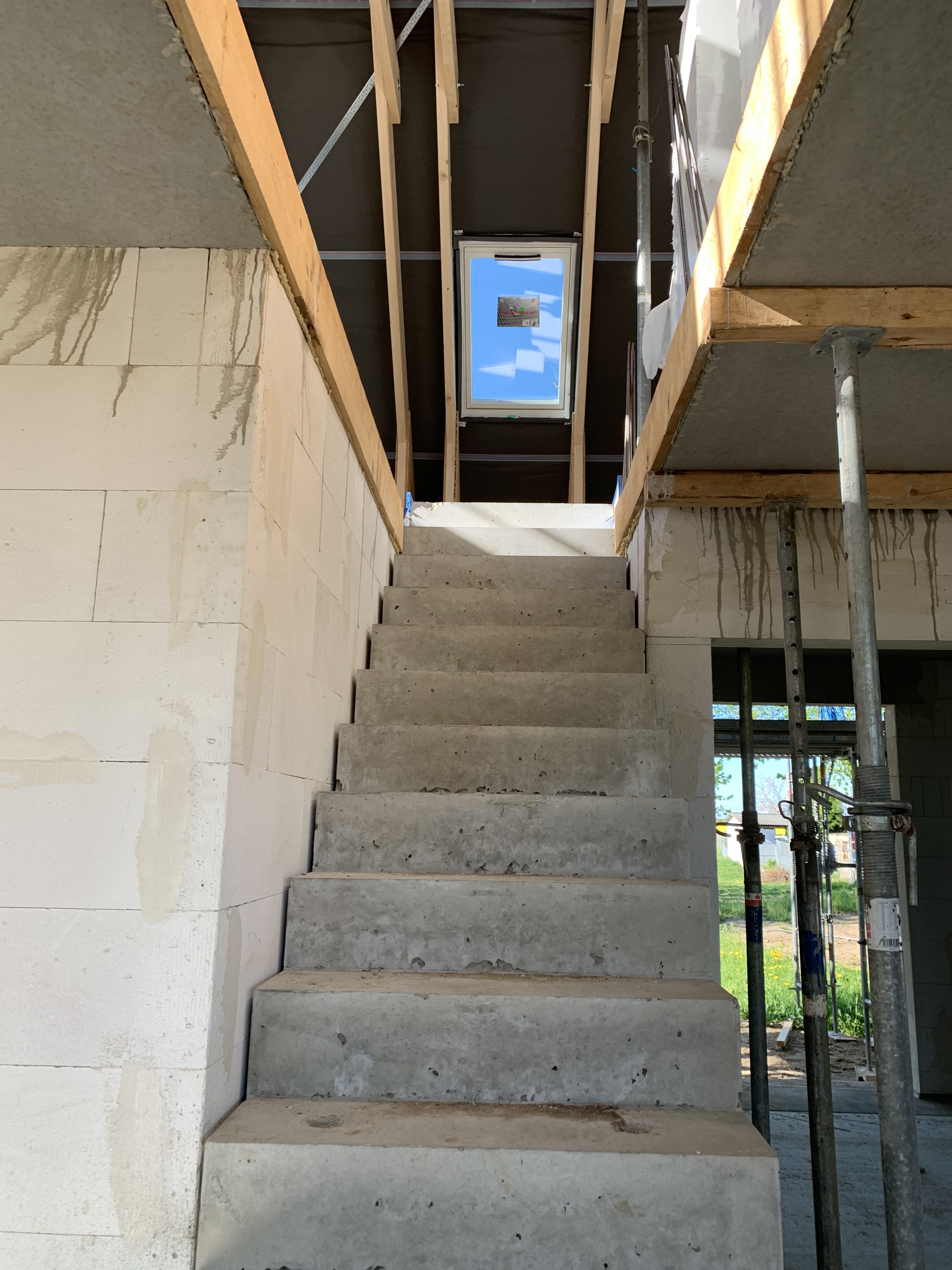

Ich selbst, verstehe nicht wieso die Treppe oder diverse andere anderen Lampen eine RGB sein müssen. Finde das alle andere als Wohnlich, liegt aber vielleicht auch daran, da ich schon mal eine Indirekte RGB Deckenbeleuchtung hatte. Entsprechend würde ich persönlich bei so einer Treppenbeleuchtung einfach nur nur Warmweiße Stripes verwenden und diese dann direkt über den Strom ein und ausschalten lassen. hier kann dann auch ganz einfach ein Bewegungsmelder von zum Beispiel Buschjäger, Gira etc. den normalen Lichtschalter ersetzten und das Licht geht dann Instant an bei Bewegung. Sollte es dann doch noch unbedingt in HomeKit auftauchen, so kann auch einfach ein Shelly etc. hinter einen der Bewegungsmelder.
Verrückt was sich hier so tut wenn man mal ein paar Tage nicht reinguckt
Nach erneuter Rücksprache mit der Frau, kommen wir nun zu dem Ergebnis, dass wir Deiner Ansicht bzgl. der Farben folgen. Wahrscheinlich ist das auch für uns etwas was wir nur in den ersten 2 Wochen cool finden und nutzen würden.
Cool wäre natürlich trotzdem noch wenn man die Treppe als eine der Lichtquellen für den Raum nutzen könnte... dann stark gedimmt... und abhängig davon ob grad an oder nicht das Auslösen des Bewegungsmelders bewirken würde, dass die Stufen für 30 Sekunden oder so hell beleuchtet werden. Steuerbar mit Siri und der Home App wäre das die Endlösung!
Wenn du dafür einen Lösung hast und eine Einkaufsliste schreiben könntest, bestelle ich noch heute und präsentiere das Ergebnis hier so schnell wie möglich 😬😬😬
