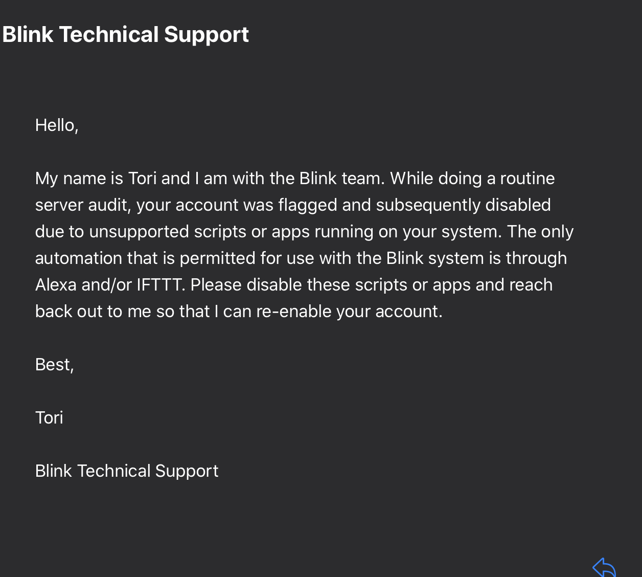

    Ich hatte die selben Probleme und habe die Einrichtung neu durchgeführt um weiter meine Blinks benutzen zu können. Einen Tag später bekam ich eine Mail von Blink und mein Account, samt Kameras waren nicht mehr erreichbar. (siehe Anhang).
    Nachdem ich die Blinks aus der Homebridge wieder entfernt habe, wurde mein Account wieder freigeschaltet.
    Fazit: Die Blinks funktionieren solange mit Homebridge, bis der Support diese entdeckt.
